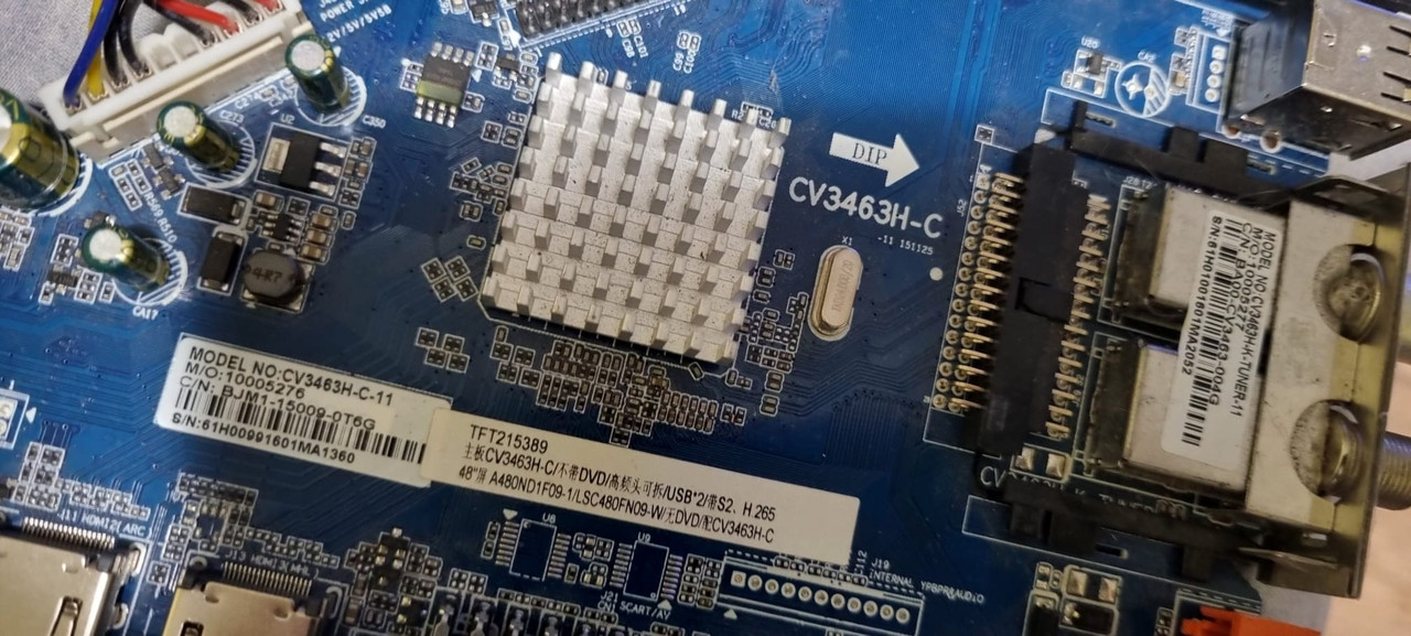

vizicon Postat Aprilie 18, 2024 Partajează Postat Aprilie 18, 2024 CV 3463H-C11 si cu modul intermediar HD in FHD model NT7331 Ver1-151209 ,ecran A480ND1M06 cu tcon 15Y-fb1FU11 APCMG2C . Pe main board e notat TFT216087 . Pe net la cautare ma trimis la pescuit ,dar sper ca din toti colegi sa lovit cineva de acest model si ma poate ajuta cu ceva informatii . Multumesc. Link spre comentariu

vizicon Postat Aprilie 18, 2024 Autor Partajează Postat Aprilie 18, 2024 Scuza-ma dar am fost plecat , Se vede in imagine alimentarea tcon , tv executa comenzi pornire-oprire din teleco- board ,invertor led ok cu lumina dar lipsa imagine si sunet ,a fost situati cand a pornit si cu imagine ,am facut setari (adus di Germania) si resatare de instalare ,a executat cautare canale analog si digitale ,imagine si sunet ok, a functionat cu aproximatie o ora foarte bine ,oprit si dupa 2 ore cand am revenit a pornit dar fara imagine si sunet . De fapt la pornire repetate sunt cazuri cand are si imagine sau nu . Sursa tensiuni Ok respectiv standby 5v la pornire 5v ,12v, 24 v . Multumesc. Link spre comentariu
vizicon Postat Aprilie 19, 2024 Autor Partajează Postat Aprilie 19, 2024 Acum 2 ore, iuliantv a spus: da e un 4k Cum il facem sa functioneze ,ca nu vrea deloc ,tot am incercat cu alimentare si pornire dar nu vrea ,ce e curios de si avea memorate programe de la ultima incercare de rezolvare ,cred ca audio trebuiea sa se auda ceva in cazul ca era ceva pe calea de LVDS dar el nimic . Pe Remont am gasit un bin JTC dar constat ca cu el nu mai raspunde tele-board dupa pornire si nu mai scos din priza. Caut o schema cat mai apropiata sa verific tensiuni M/B poate e ceva cu alimentarea procesorului ,dar inca nu am gasit . Am salvat ambele memorii din el si rescrise din nou cu memorii noi se comporta la fel . Multumesc si daca mai sunt sugesti sunt bine venite . Link spre comentariu
iuliantv Postat Aprilie 19, 2024 Partajează Postat Aprilie 19, 2024 Acum 1 oră, vizicon a spus: Cum il facem sa functioneze ,ca nu vrea deloc ,tot am incercat cu alimentare si pornire dar nu vrea ,ce e curios de si avea memorate programe de la ultima incercare de rezolvare ,cred ca audio trebuiea sa se auda ceva in cazul ca era ceva pe calea de LVDS dar el nimic . Pe Remont am gasit un bin JTC dar constat ca cu el nu mai raspunde tele-board dupa pornire si nu mai scos din priza. Caut o schema cat mai apropiata sa verific tensiuni M/B poate e ceva cu alimentarea procesorului ,dar inca nu am gasit . Am salvat ambele memorii din el si rescrise din nou cu memorii noi se comporta la fel . Multumesc si daca mai sunt sugesti sunt bine venite . pai v.am pus 2 softuri de update mai sus,unul e exact codul tft al dv,nu vrea sa booteze,se pune binul pe stick si se baga tv.ul in priza. daca nu booteaza automat se tine apasat power tv si se baga in priza,se elibereaza power tv,cand ledul frontal clipeste rapid sau cand mesajul de update apare pe display Link spre comentariu
vizicon Postat Aprilie 19, 2024 Autor Partajează Postat Aprilie 19, 2024 O sa incerc din nou ,am incercat dar dupa ce am scris bin-ul de pe Remont ,care ulterior am constatat ca nu mai raspunde ok la telec -MB Multumesc Link spre comentariu
vizicon Postat Aprilie 19, 2024 Autor Partajează Postat Aprilie 19, 2024 Cu binul lui functioneaza telec.-comenzi mb ,dar nu executa update ,ma gandasc sa abandonez si il dau inapoi clientului. Link spre comentariu

vizicon Postat Aprilie 20, 2024 Autor Partajează Postat Aprilie 20, 2024 Multumesc de raspuns . Cu alt MB am propus clientului anterior si nu prea e dispus ,in cazul ca il conving te anunt si atunci merita sa-ti pierzi timpul cu ea . Referitor celor mentionate de tine mai sus : sursa e indentica si e ok ,telecomanda tot MFY cu 432, nu bakup la memorie cred ca nu e de vina binu . Led-u e la mine din 2023 si in timpul liber il mai luam la purificat si fazele de control au fost multe - pe tcon tensiune 12,60 v ,3,40 v cand nu functioneaza iar restul nu ,cand am avut imagine toate sunt ok ,fara incalzirea de componente din montaj (cand a functionat si 1 ora),decuplare display stg-dr sau ambele nu se schima nimic la imagine dar nici tensiuni tcon ,in acest caz am eliminat display (cred eu nu e devina display sau poate gresesc), controlat tcon nimic suspect , mai departe am ajuns in modulu 2k-4k unde tensiuni lvds intrare sunt anumite valori iar dupa el sunt foarte mici ( tensiuni pe el sunt 12v,3,3 v ,mai sunt dar nu am notat in general mai mari cu 0,5-0,7 v ,cand nu functioneaza e rece total ) si din nou intrebarea e bun sau nu . Speram ca in timp sa prind unul cu mb CV 3463 sa fac masuratori ,dar cand vrei nu vine . Cum nu vreau sa-ti rapesc din timpul tau cu problemele mele ma opresc aici . PS. nu inchid discutia dar poate timpul tau e limitat. MULTUMESC. Link spre comentariu
