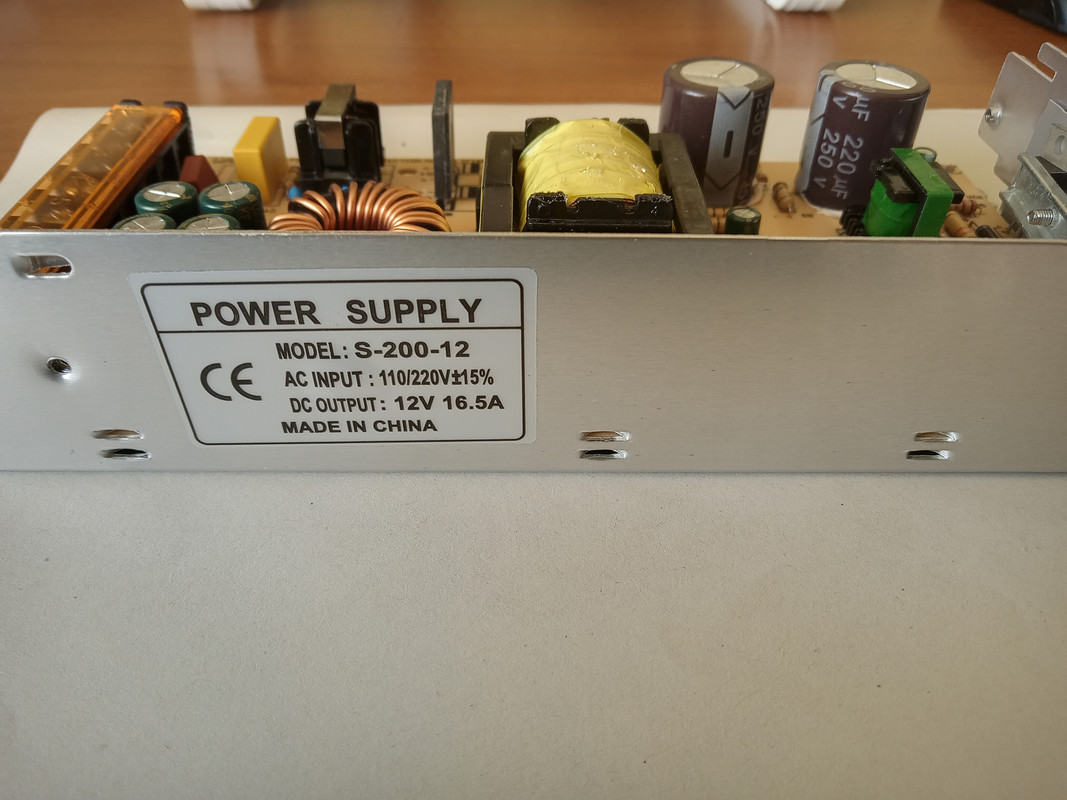

Salutari!
Cu dorinta de a realiza un redresor / incarcator baterie auto (Pb - acid), am achizitionat recent o sursa 12V - 16,5A (chinezesti bineinteles..)
https://i.postimg.cc/K894z9FD/sursa-12v.jpg
https://i.postimg.cc/P5FrhPz6/sursa-CI.jpg
https://i.postimg.cc/C1p0LDZ4/SURSA-INT.jpg

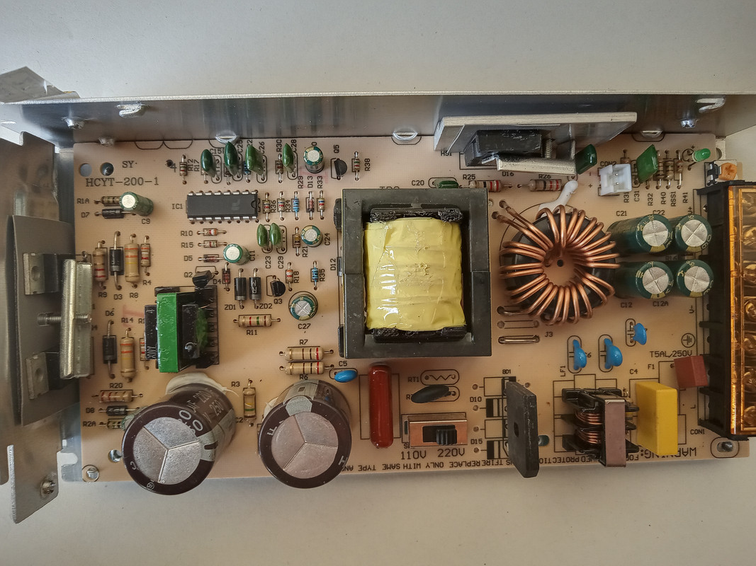

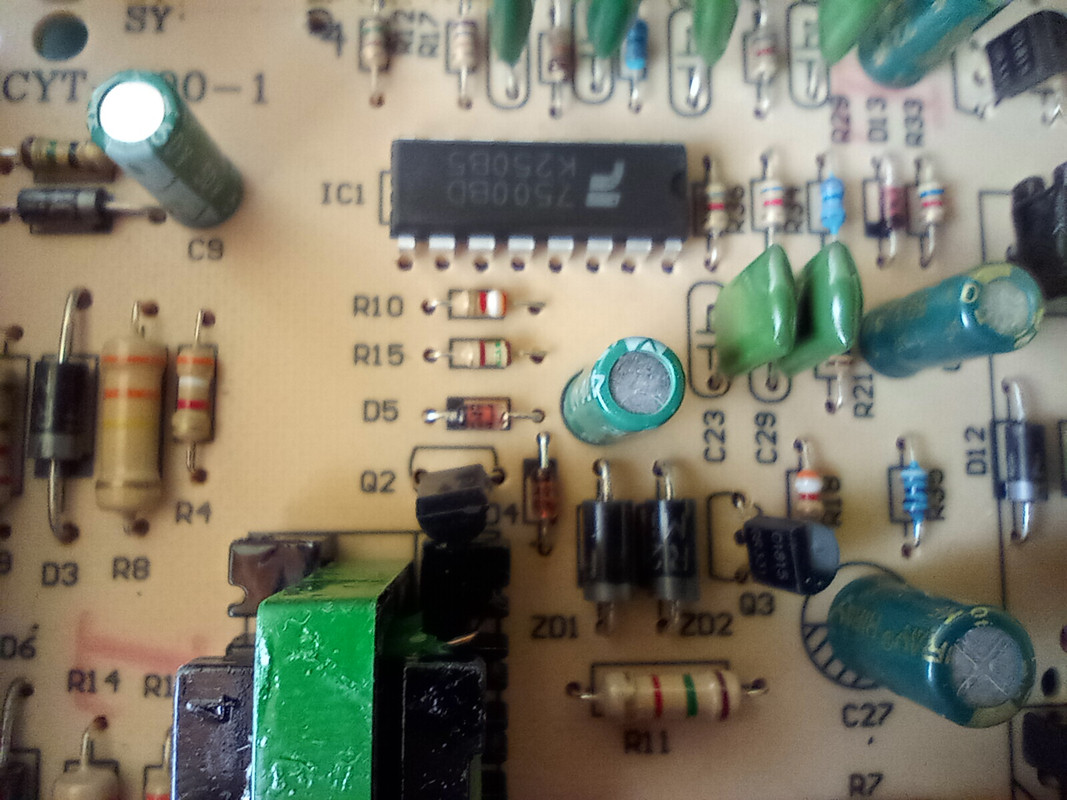

Nimic special pana aici , am mai construit un redresor cu sursa  chinezeasca , insa tensiunea de iesire am reusit sa o ridic prin intermediul semireglabilului existent -pana la 14,4 V , suficient pentru aplicatia de care aveam nevoie (redresorul functioneaza foarte bine- cred ca am avut noroc) ..  Cu sursa prezentata mai sus am reusit doar 13,5V (actionand semireglabilul ).Intrebarea este: Cum pot  obtine macar 1V in plus ? pentru ca acum nu am nici macar tensiune de float pentru un acumulator.. CI- ul este clasic KA7500B .Daca cineva a modificat o astfel de sursa , as fi recunoscator sa vad cum ..Am vazut datasheet- ul IC -ului ,cred ca pot modifica ceva pe la Uref / comp , insa nu sunt sigur .. nu este vorba de pretul IC -ului daca - l stric (cativa lei - este vorba de timp ..)Experienta mea cu surse SMPS / ATX , a inceput anul acesta ,asa ca nu tratati cu ironie experimentele unui batran..

pai unde e semireglabilul trebuie sa fie si o rezistenta de ceva k.ohmi legata la masa sau prin unul din pinii semireglabilului,se creste sau se scade valoarea ei in functie de cum e nevoie,sau daca nu e se schimba valoarea semireglabilului cat mai apropiata de cea originala, cel putin eu asa procedez cand e vorba de ridicat sau coborat cu putina valoare - sau +,au fost si cazuri unde am mai dat 1-2 spire in plus secundarului pentru a ridica ceva mai mult

Semireglabilul e probabil parte a unui divizor de tensiune ce stabilește pragul de tensiune limitat de un TL431.Asta de obicei, dar nu toate sursele folosesc TL431.
Scoateți schema din zona optocuplorului, ce cuprinde  uzual și unTL431 și rezistorii aferenți, unul din ei probabil înseriat cu semireglabilul.Apoi se poate vedea unde trebuie să schimbați o valoare.De obicei rezistorul dintre pinul de control și masă.
Altă variantă e să înlocuiți pe rând unul din acei rezistori cu un semireglabil și să tatonați (cu atenție și în pași mici) valoarea până când vă crește cu 1V tensiunea, apoi puneți un rezistor fix în loc...
SE RIDICA SCHEMA! Max 20 min!
Pinii 1 si 2 sunt intrarile amplif. de tensiune. Pe 2 este un divizor de la Vref iar pe 1 divizorul de la tensiunea de iesire (ce trebuie stabilizata). Simplu, rapid si cu baza tehnica de discutie.

In general la alea monotensiune se ridica usor pina la 15Vdc tensiunea doar trebie 2 lucruri verificate in ordine:
1 protectie supratensiune, in general crowbar cu tiristor, daca are, prima data o dezactivati.
2. vedeti potentiometrul de reglaj cum este pus si injumatatiti rezistenta spre masa.
Dupa asta rezolvati protectia de supratensiune sau o lasati fara...

Mai demult am modificat si eu vreo 2 surse asemanatoare, din ce tin minte trebuie ajustat unul din rezistorii R40 sau R41.
Identifica rezistorul ce are un pin la GND si il inlocuiesti cu alt rezistor cu o treapta mai mica sau lipesti peste el un alt rezistor de 10 mai mare decat el.
Spor la treaba!

Multumesc Domnule! fix acolo eram , dupa ce am scos semireglabilul (montat ca o rezistenta variabila - nu potentiometric - cum credeam..) mi-am dat seama ca se poate lucra cu componentele din jur..Am sa continui maine si va tin la curent.. Multumesc inca o data!
