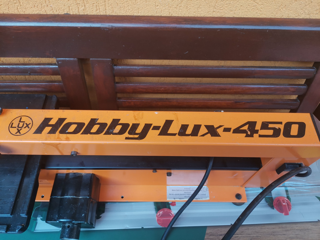

dan cod Postat Martie 6, 2024 Partajează Postat Martie 6, 2024 Am un traforaj electric. Cel din imagine. Caut sa cumpăr pânze pentru el. Distanta dintre cei doi pini cu care se prinde pânza în traforaj, este 70mm. Pe net nu găsesc la prima vedere asa mici. Știe cineva unde as putea găsi? Link spre comentariu
Bandi Szasz Postat Martie 6, 2024 Partajează Postat Martie 6, 2024 Probabil sunt cele de 3inch ( 76mm lungime totala si 71mm intre pinii de prindere ), se gasesc la chinez destule. Link spre comentariu

dan cod Postat Martie 6, 2024 Autor Partajează Postat Martie 6, 2024 1 oră în urmă, Bandi Szasz a spus: Probabil sunt cele de 3inch ( 76mm lungime totala si 71mm intre pinii de prindere ), se gasesc la chinez destule. Multumesc mult. Am și comandat. Link spre comentariu
