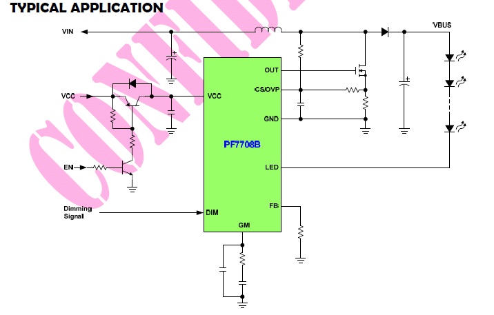

ommu Postat Februarie 29, 2024 Partajează Postat Februarie 29, 2024 (editat) salutare, stie cineva cum reduc curentul pt leduri ? la aceasta placa ?........ intre timp am gasit acest grup de rezistente oare ce valori se modifica? Editat Februarie 29, 2024 de ommu Link spre comentariu
dumitrumy Postat Februarie 29, 2024 Partajează Postat Februarie 29, 2024 Eu stiu! (de fapt orice electronist stie). Pune modelul integratului ce stabileste curentul prin leduri. Este acesta? Daca da, iti spune singur. Link spre comentariu

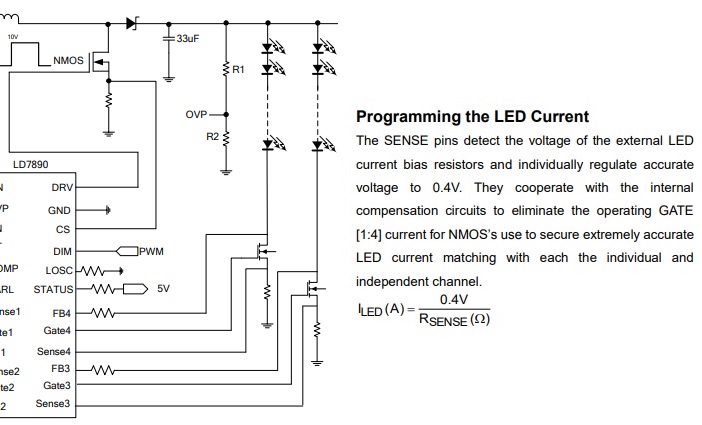

ommu Postat Martie 7, 2024 Autor Partajează Postat Martie 7, 2024 scuze, scuze LD7890GS Link spre comentariu
dumitrumy Postat Martie 7, 2024 Partajează Postat Martie 7, 2024 Si iti trebuie traducator din PDF-ul integratului? Link spre comentariu
ommu Postat Martie 7, 2024 Autor Partajează Postat Martie 7, 2024 no ase dara... multam hires Link spre comentariu
