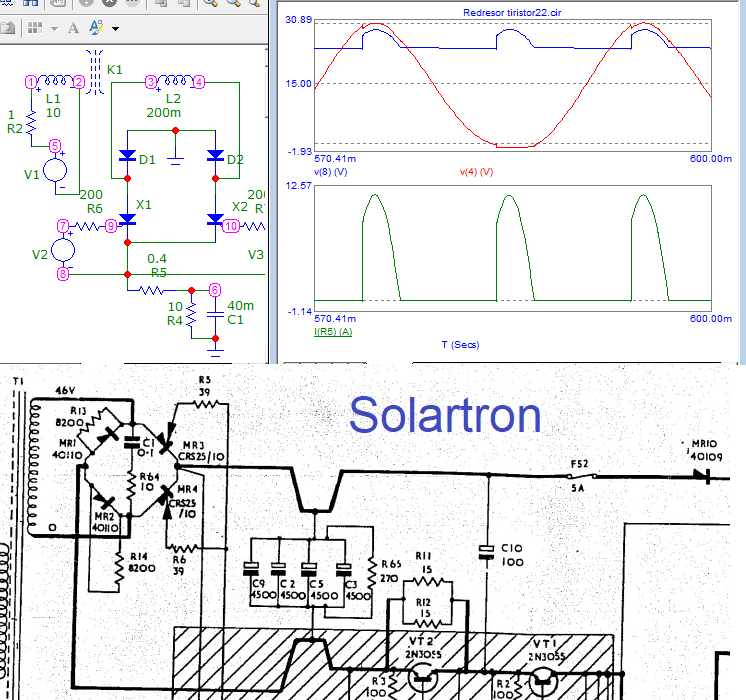

Sursa dubla (tripla de fapt...) 2x50V/5A + 1x(2.2-3.3-5-9)V 3A pentru laborator...

Acum 35 minute, nel65 a spus:
tiristorul este montat  intre punte si primul condensator de filtraj,nu dupa acel cond...
ASTA am zis si eu...

Acum 23 ore, roadrunner a spus:
dupa redresare nu mai poti bloca tiristorul. (ai nevoie de curent 0 ca sa se inchida)
cine a facut afirmatia asta idiotica? da, se pare ca curentul scade la zero. (back to school frate) multam @dumitrumy

  • 10 luni mai târziu...
Sfatul meu este sa abandonezi variantele de preregulator cu tiristori, frecventa delucru fiind foarte mica, ai nevoie de filtraj mare si scump, plus un droser prohibitiv ca pret.
Poti cerceta:
Linear Technology Application Note 32   March 1989  High Effi ciency Linear Regulators
Linear Technology LT1083/LT1084/LT1085  TYPICAL APPLICATION
Linear Technology  Application Note 2  August 1984 Performance Enhancement Techniques for Three-Terminal Regulators
Linear Technology  Application Note 30    February 1989  Switching Regulator Circuit Collection
Linear Technology Application Note 35  August 1989  Step-Down Switching Regulators

La 26.02.2024 la 22:01, DanM a spus:
Pai... I4108 de la IEMI exact stilul asta il foloseste... tiristor intre punte si primul condensator de filtraj..
Da, dar să nu ignoram faptul că I4108 cere doar 1A elementului serie, cu tensiune de max 30V. Parcă sună altfel decât 50V cu 5A. Pt că e cea mai micuță din gamă, cu excepția lui 4103, și o foloseam des, am dus un exemplar de 4108, la 2A. Nu a avut nimic de comentat.

Incomode sunt sursele astea gigant, ''all in one'', asa cum ai gandit sa faci, o sursa tripla.
Cel mai comod ar fi sa faci doua surse reglabile 0-30V, 0-5A. Poti incorpora in sursele astea reglabile si stabilizatoare pt.  tensiuni fixe de 5V si 12V.
Daca ai nevoie de tensiuni mai mari, inseriezi sursa reglabila cu o sursa fixa, eu am doua de la Maxon, din fabrica erau reglate la 12V dar le-am modificat putin, acum pot livra intre 10V si 15V,  adica pot simula un acumulator PB-acid descarcat complet sau supraincarcat.
Pe vremea cand ma ocupam mult de audio, foloseam un autotransformator prin care alimentam un toroidal care avea doua infasurari de 55V, sau un toroidal mai mic, cu doua infasurari de 22V, dupa caz. Toroidalele astea plus filtrajul aferent erau montate intr-o carcasa de la un amplificator de rack.
