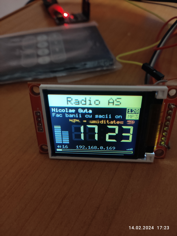

L-am realizat și eu împreună cu display st7735 de 1,8 inch și pcm5102, e faina interfața ( înainte am folosit alt proiect cu interfață minimalista ).
Dar are unele probleme, nu prea merge împreună cu ds3231 că da eroare la compilare rtclib, encoderul chinezesc merge aiurea ( deși am testat cod simplu bazat pe aiesp32rotaryencoder unde merge bine ),  butoanele daca le activezi pe toate e că și cum vol- e apăsat permanent, au pullup activat , mai vedem care e cauza ).
Nu am găsit unde sa modific in codul sursa sa nu mai apară textul în uppercase, ci așa cum e, desi m-am uitat pe acolo.
"Sensibilitatea" encoderului poate fi setată din interfața web a radioului. Similar am procedat și în cazul utilizării telecomenzii ir.
Nu am utilizat modulul rtc, consider că nu este necesar.
Nici variantele cu butoane nu mi-au făcut probleme, eventual folosiți pentru generarea fișierului myoptions.h unealta recomandată de autor: https://e2002.github.io/docs/myoptions-generator.html

Pentru functionarea corecta a encoderului pe pinii sugerati in myoptions.h, adica 36, 34, 39 trebuiesc adaugate rezistente de pullup, pinii respectivi nu au posibilitatea hardware de activare a acestor rezistente. Initial nici mie nu mi-a mers, dar dupa ce am pus rezistente externe a mers fara probleme. La fel si butoanele, nu am avut probleme. Daca se folosesc alti pini nu sunt necesare rezistente externe, doar bifarea optiunii internal pullup.
Da, am citit că pinii 30 și ceva nu au rezistente interne, nu ii mai folosesc.
Merge bine și encoderul ( eu foloseam 16 și 17 ).
Oricum fără modul cu psram multe posturi nu merg din lipsa de memorie.  Iar esp32 wrover e greu de găsit pe la chinezi.
