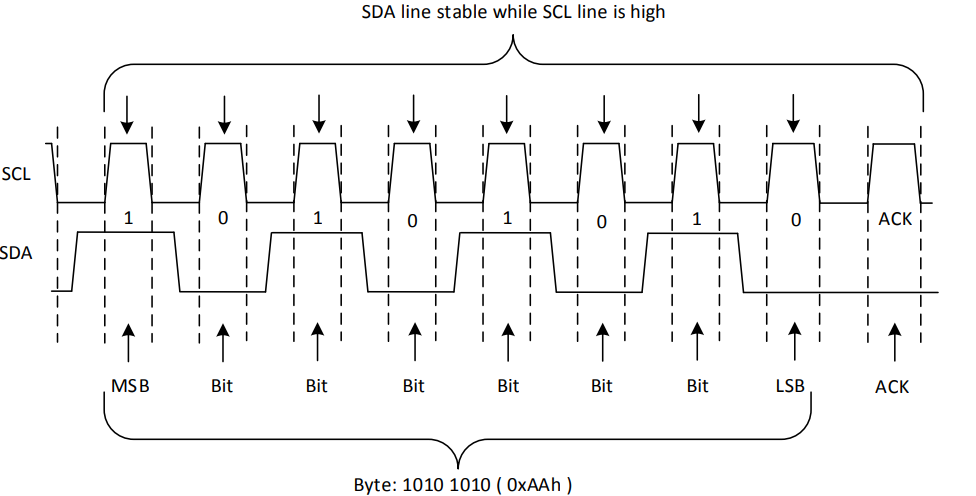

radasous Postat Februarie 7, 2024 Partajează Postat Februarie 7, 2024 Acum 4 minute, Blacksmith a spus: Cablul meu USB este de firma UGREEN de 1 metru (imi trebuie cel putin 75cm) si pare facut solid, de calitate. Nu stiu ce cablu este acela de la ardushop, poate imi dati un link sa vad. Dar mie imi trebuie un cablu cu mai multe fire, pentru ca am nevoie sa mai bag si alte semnale pe el. De fapt, inca 2 fire mai imi trebuie pe langa cele 3 de I2C... Astea sunt cablurile de la ardusop, nu au nimic special: https://ardushop.ro/ro/home/1847-cablu-sh-4p-i2c-3v3-compatibil-qwiicstemma.html Cel mai sigur ar fi sa porniti comunicatia intre cele doua socotitori si sa verificati forma de unda pe osciloscop in ambele capete. Comunicatia ar trebui sa arate cam asa: Link spre comentariu
