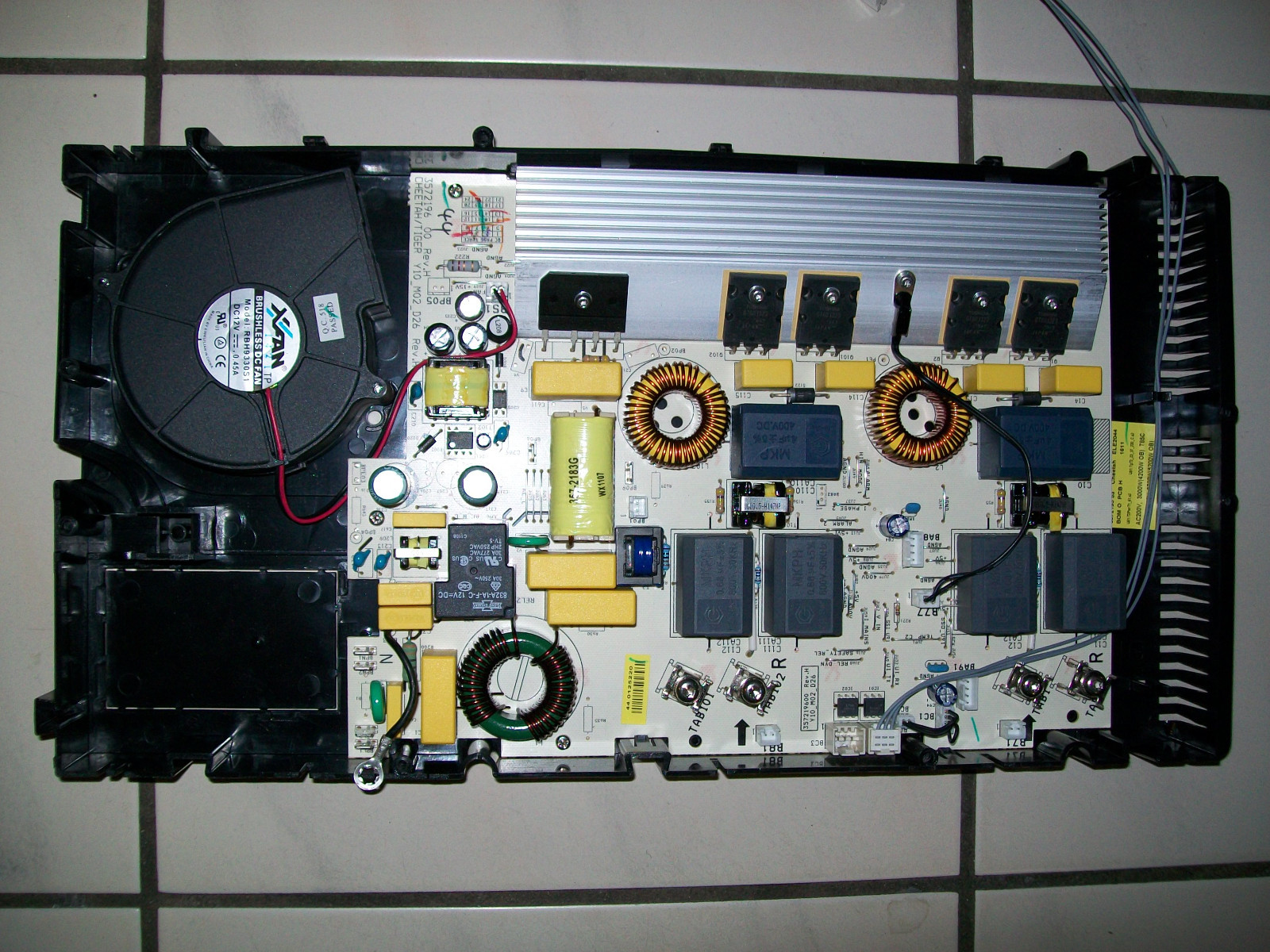

Plita cu inductie electrolux, porneste doar ventilatorul.

Ai doua convertoare, deci doua plite, niciuna nu merge?
Daca niciuna nu merge atunci problema trebuie sa fie una comuna ( ca e foarte putin probabil sa apara acelasi defect la amandoua ).
Prima chestie pe care o faci e sa verifici atent de lipituri reci ( sub lupa si cu lumina buna ).
Apoi daca niciuna dintre plite nu merge verifici tot ce e comun la amandoua, releul ( il scoti de pe placa si-l verifici alimentand bobina si verificand rezistenta contactelor ), verifici sursa aia auxiliara daca functioneaza, verifici electroliticii,n puntea redresoare principala, etc...
Sursa auxiliara este in stinga sus pe poza din link.
Ventilatorul este de 12V? Daca da atunci posibil sa mearga aceasta sursa dar nu neaparat bine. Oricum trebuie pornit de la alimentarea partii de afisare si control, alimentarea µProcesorului. Aceasta parte de afisare si control este pe o alta placa.
Posibil ca auxiliara să fie bună dar să aibă invertoarele defecte, ori un defect comun ambelor, de exemplu puntea redresoare sau filtrajul.Măsoară dacă după puntea mare ai 330V și verifică IGBT-urile să nu fie străpunse.
Ventilatorul este de 12V si se alimenteaza din sursa auxiliara ( am gasit o alta poza mai elocventa, ca OP e zgarcit... ):
Era sa zic ca daca siguranta e intacta atunci IGBT-urile sunt ok dar nu vad siguranta pe nicaieri...
O fi prin alta parte prin plita.
In fine, faptul ca ventilatorul merge confirma ca auxiliara e ok.
Si devreme ce niciuna dintre plite nu porneste, problema trebuie sa fie una comuna lor.
Ar putea fi chiar acel releu, sau poate partea de control le opreste pe amandoua cand se defecteaza una dintre ele.
Detaliile sunt atat de putine ca nu putem decat sa ghicim in carti...

Multumesc pt raspunsuri.
Am verificat sursa auxiliara, sunt 2 tensiuni, 14v si 5v.
Lipituri reci nu am gasit.
IGBTurile sunt bune, puntea este ok.
Am scos si masurat toti cond mari, si IGBT-urile.
Releul mare nu cupleaza, semn ca undeva este o problema.
Ce m-a facut sa va cer ajutorul a fost ca nu se aprinde panoul de comanda, cu toate ca sursa auxiliara porneste ...
Am facut punte peste releu, sa alimentez fortat placa, aceeasi manifestate.
Pina nu-ti porneste corect panoul de comanda mai bine nu incerci sa pornesti invertoarele. Oricum nu vei putea s faci nimic cu ele.
Deci tot in sursa auxiliara si panoul de comanda trebuie sa te joci. Procesorul din panoul de comanda porneste? Are alimentarile corect?
Pune niște poze clare de aproape cu restul plăcii, mai ales cu partea ce comandă funcțiile de bază.Dacă vrei ajutor, arată ce ai că noi ne uităm la poze de pe net....
Vezi ce microcontroller are, ce tensiune de alimentare primește, dacă vie tensiunea pe el....
Se poate ca exact controllerul să fie cel afectat.Vezi dacă are ceva Zenner prin zonă și care poate fi străpuns....
Daca pe partea de forta totul e ok si totusi nu merge atunci verifici intr-adevar partea de control.
Si incepi cu uC-ul, R5F21256SNF, cipul mare SMD din centrul placii.
Verifici alimentarea care conform pdf este intre pinii 10 ( masa ) si 12 ( plusul ), ar trebui probabil sa ai acolo cei 5V de la auxiliara ( merge la maxim 5,5V si minim 2,5V, parca... ).
Daca alimentarea lui e ok atunci verifici starea pinului de reset ( activ low ), la pinul 8, dupa pornire/alimentare pinul asta trebuie sa aiba 5V sau cat e alimentarea, altfel daca e tinut la masa uC e tinut in reset si normal sa nu mearga nimic.
Daca reset e ok atunci verifici semnalul de clock de la pinul 11, care pare sa vina de la un oscilator THT albastru ( arata ca un condensator ceramic dar are 3 pini, e langa o mufa cu 4 pini ) si un condensator electrolitic.
Se subantelege ca semnalul de ceas ( clock ) il verifici cu osciloscopul, care trebuie sa-ti arate o sinusoida ( sau ceva de genul ) la o frecventa cat mai apropiata de cea inscrisa pe oscilator.
Aceeasi verificare o repeti si la celalalt controller mai mic, cautandu-i pdf-ul si identificand pinii de interes ( alimentare, clock si reset ).
Idcentifici si celalalte CI-uri dupa pdf-uri si vezi pinii la care au alimentarile, le verifici la fiecare daca au alimentare ok.
Ai o multime de rezistente SMD pe care scrie 0, alea sunt jumpere, le masori cu multimetrul pe continuitate, trebuie sa-ti arate sub 1R., sau oricum rezistenta foarte mica.
Ai multe diode SMD, le verifici cu multimetrul pe dioda, pe toate, ca nu dureaza mult direct pe placa.
