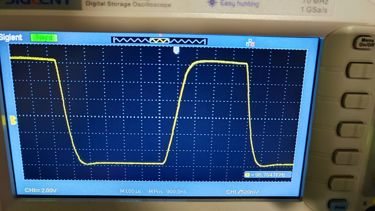

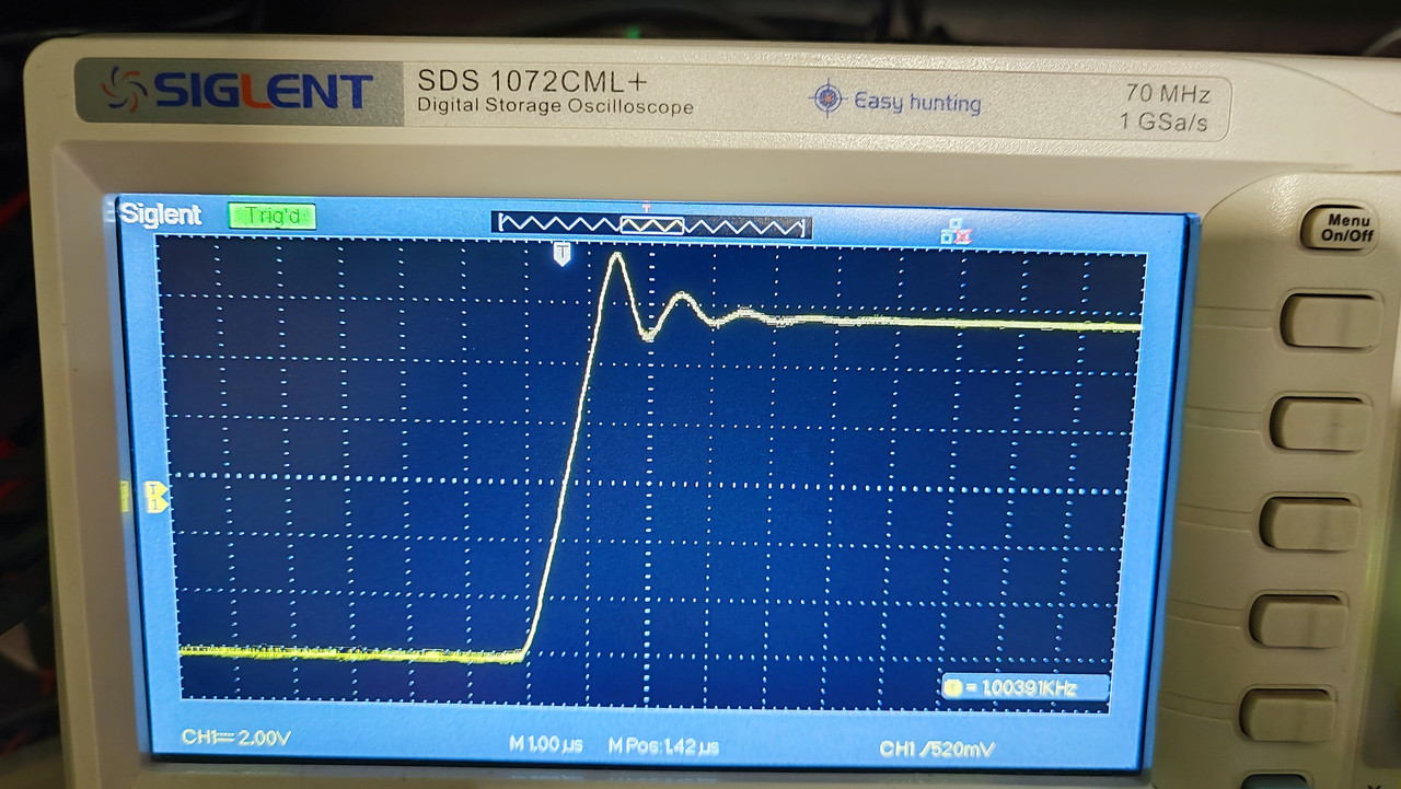

maxente Postat Februarie 3 Partajează Postat Februarie 3 M-am jucat si eu zilele astea cu o tentativa de JLH luata de la chinezi, dar cu mosfeti la partea de putere in loc de bipolari. Si la varianta asta aparea niste oscilatii cum arata @Shambala in alt subiect Cu 100pF peste rezistenta de 3k9 a mai ramas un foarte mic cioc Cu un cond de 150pF disparea de tot si ciocu ala, dar avea prea mare cocoasa pe partea de sus a cresterii si l-am lasat momentan doar 100pF. I-am dat 30v si 1,5A curent de fierbere. Se aude ok, dar nu stiu ce ar trebui sa caut sa ma dea pe spate, sau la ce curent de fierbere incepe ''distractia'' ? Link spre comentariu
Shambala Postat Februarie 3 Partajează Postat Februarie 3 Se pot tatona mai multi conzi de 100pF, poate se nimereste unul de 107-110pF. Puneti un C bipolar (bun) de 10-22uF peste Cin, si un MKP de 10uF peste Cout. Puteti incerca sa mariti Cout la 4700uF si sa reduceti Rout la 220ohmi. Mariti C-ul de pe reactie (spre masa) la 470uF. Pas cu pas. PS - cu bipolari cica suna "mai dulce" Link spre comentariu

Marian Postat Februarie 4 Partajează Postat Februarie 4 9 hours ago, maxente said: Si la varianta asta aparea niste oscilatii E absolut normal sa fie instalbil devreme ce amplificatorul in tensiune e complet necomensat. Nu acolo se pune cond, ci baza-colector la VAS, nu aduci eventual zgomot de pe iesire in intrare pe post de referinta. Ce-i drept ala numai VAS nu este cu un castig asa mic. Link spre comentariu
deo Postat Februarie 4 Partajează Postat Februarie 4 Dle. Maxente puteti incerca fara rezistentele de 0,5,in original nu le are.As fi curios daca se schimba ceva inafara de Pout. Link spre comentariu

manolis Postat Februarie 5 Partajează Postat Februarie 5 La 03.02.2024 la 20:53, maxente a spus: Cu 100pF peste rezistenta de 3k9 a mai ramas un foarte mic cioc Se aude ok, dar nu stiu ce ar trebui sa caut sa ma dea pe spate, sau la ce curent de fierbere incepe ''distractia'' ? Ati ascultat amplificatorul pe muzica in fiecare din cele trei situatii de mai sus? Ati auzit diferentele? Daca nu ati auzit nici o diferenta la ureche inseamna ca lantul audio are o veriga mult mai slaba care anuleaza diferentele de mai sus deci orice alte modificari de finete nu vor avea nici un efect. Link spre comentariu
