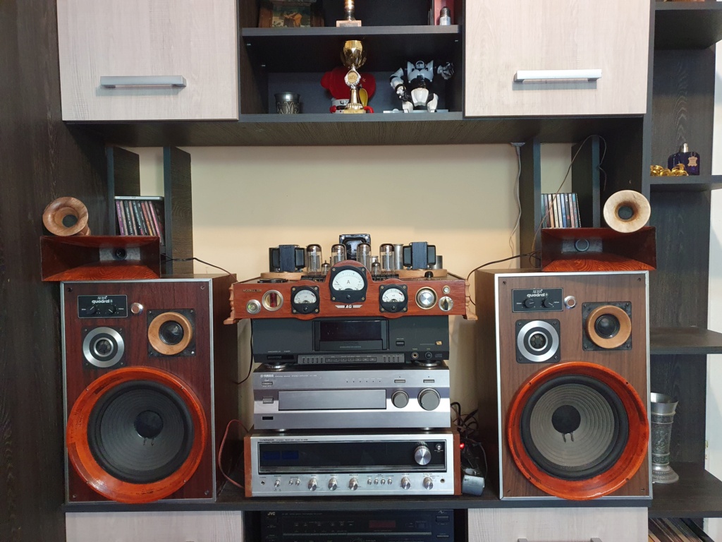

Constructie horn patrat:
lemn rasinoase ,patrat lung 2m luat de la Dede (18 lei /buc...am avut nevoie de 3 buc - a ramas o juma...)taiat  24 buc .Am folosit doar scule de mana....partea superioara si inferioara nu sunt identice dar au aceasi curbura interioara.
partea superioara...vin invers fata de poza...
Lipit cu aracet si Tac-Pac......dupa uscare vine slefuit cu aparat cu banda de mana ,apoi cu smirghel fin in mai multe trepte cu mana....
Partea inferioara , care este plina : in el vor veni filtrul ,comutabil cu 2 condensatoare care pot fi puse in paralel si bobina care poate fi cuplata .Un altul va cupla un rezistor de 10 ohmi ca atenuator ...in caz de nevoie....va fi echipat cu un driver....
cu marginile ajustate ( fierastrau pendular cu acumulator ) ...
locasurile pt piese.....
Hai cu meștereala, să vedem cum iese.
Capac spate...neterminat..tot ami vin idei.....modific din mers...
incepe sa ia forma...

Acum 3 ore, merck a spus:
Pune o poza si cu interiorul.
Ce se vede gri in " fund " este pasla deasa de 5mm.Marginea este din material ce se foloseste ca fund de sertar sau spate de dulap,este material presat ,elastic ,are o fata lucioasa ,care a venit in interior.Totul este de mai multe ori slefuit ,tot mai fin ,si lacuit de mai multe ori.
Le am facut in oglinda ,adica am una p[e stanga si una pt dreapta
Am 4 comutatoare
1- oprit/pornit ( pe spate ,sus ,pt usoara manevrare )
2-introduce un rezistor de 10 ohmi in serie ca atenuator ( pe spate jos )
3- cupleaza in paralel cu condensatorul de 2.2uF din filtru unul de 5.5
4- cupleaza sau nu bobina de 0,25mH din filtru ///
Partea de filtru va avea un capac din furnir de 2mm....
din fata incepe sa arate ca " Haudiofil"......
Editat de Усилитель
Mai sunt maruntisuri de rezolvat...dar nu am avut rabdare..... am vrut sa ascult.......
( marturisesc ...ma tot uitam la " ciudateniile " de pe saituri.....trompete ...palnii ...hornuri de diferite forme...etc )
SI CHIAR ...FUNCTIONEAZA !!!
