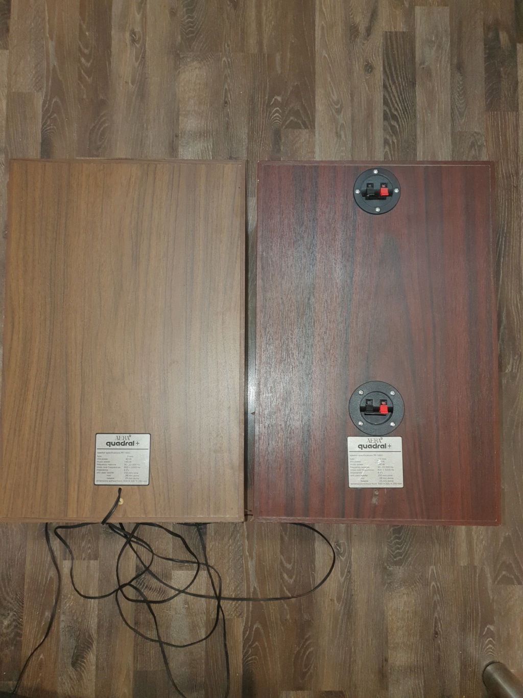

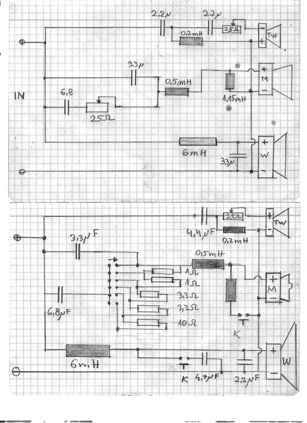

Усилитель Postat Decembrie 25, 2023 Partajează Postat Decembrie 25, 2023 In acest an am luat din targul de la Negreni 2 boxe SH.... " Quadral Aera 1450" am targuit de la 280 lei la 200......am zis ca chiar daca ceva difuzoare sunt duse ,ce ramane + cutia ,filtre merita atata....Calotele de medii erau " bagate " ...deci am avut motiv de targuiala...plus ca nu sunt aceasi nuanta..... Acasa ...surpriza ....placuta....chiar merg toate difuzoarele.Basul este puternic dar infundat....nu reda decat chitara bas si toba mare.....restul tobelor lipsa....mediile cam slabute, in sensul ca parca are banda prea ingusta....nu se aude decat cate un instrument care este mai in " fata ".... Inaltele suna bine.....sunt de la Philips....au potentiometre ,dar si cele de medii.Unul face contact doar pe minim si maxim.... Am decis : modificare : Nu vreau sa fac boxe " liniare" .....urechea omului nu este liniara si mai depinde si de volum.....le fac pe gustul meu.....+ vreau sa maresc versatilitatea . Am testat cu 2 amplificatoare si suna diferit.Am CD-uri originale care iarasi suna foarte diferit: unul are numai medii ,altele suna corect ,altele au bas de vibreaza mobila si geamul nontermopan.... Bas = 25cm medii = calota 4cm inalte 1 tzol .Philips. Am inceput cu schimbarea cablului stil vechi care iesea prin gaura cu cate 2 conectoare de buget..... Link spre comentariu

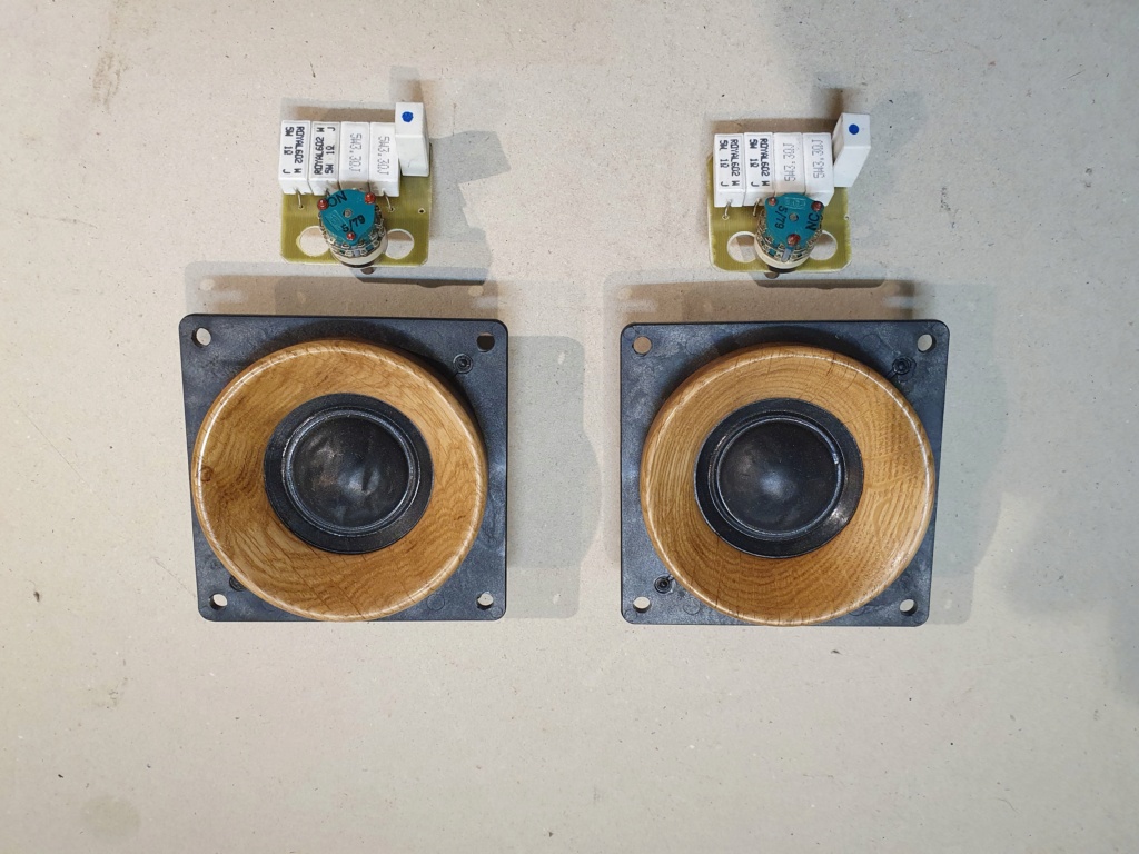

Усилитель Postat Decembrie 28, 2023 Autor Partajează Postat Decembrie 28, 2023 (editat) Am schimbat bobina de 6mH de la bas cu una identica dar cu sarma dublu la diametru , am schimbat condensatoare..... in loc de potentiometrul defect de 25 ohmi cam greu de gasit ...(10-25 ohmi... si daca gasesti sunt la pret de HAUR...) am facut unul cu comutator. Basul este mult mai aerisit, au aparut si restul tobelor mai mici.Am modificat 2 comutatoare ...sa aiba aspect mai placut ...cu asta " deplasez " frecventa de taiere la bas... Mediile au avut membrana /calota " bagata " ....am incalzit ,masat ,si-au revenit .....Am facut pe strung o margine de protectie...arata Haudiofil ,dar a si marit SPL ul,,,,acum umple scena de instrumente ,fara bobina paralel .Comutatorul rotativ cu 6 pozitii lucreaza bine..... Editat Decembrie 28, 2023 de Усилитель Link spre comentariu
icar Postat Decembrie 29, 2023 Partajează Postat Decembrie 29, 2023 (editat) Ce impedante au difuzoarele folosite? Mai am o intrebare, cum naiba se desfac boxele astea "de raft", nu am găsit vreun surub pe undeva?!!! Editat Decembrie 29, 2023 de icar Link spre comentariu
Shambala Postat Decembrie 29, 2023 Partajează Postat Decembrie 29, 2023 Unele nu se desfac, doar se scot difuzoarele. Link spre comentariu
icar Postat Decembrie 29, 2023 Partajează Postat Decembrie 29, 2023 Corect, dar trebuie indepartata masca, care e ...fixata definitiv! Link spre comentariu

Shambala Postat Decembrie 29, 2023 Partajează Postat Decembrie 29, 2023 Acum 17 minute, icar a spus: Corect, dar trebuie indepartata masca, care e ...fixata definitiv! Am avut o pereche de astfel de boxe la care riscam sa rup rama mastii, nu am putut-o scoate oricat am tras de ea si am fortat-o. Erau niste bookshelfuri micute si ieftine, si nu merita sa le stric pt a inspecta bine (optic) difuzoarele . Dar cand este vb de a cumpara boxe mai scumpe - de 300-500-800 lei sau +, mai bine renunti daca nu se pot inspecta difuzoarele. Link spre comentariu

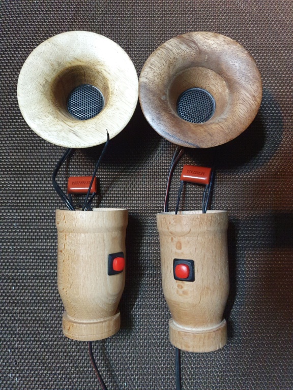

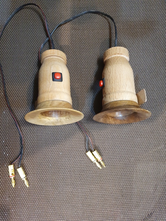

Усилитель Postat Decembrie 29, 2023 Autor Partajează Postat Decembrie 29, 2023 (editat) Acum 3 ore, icar a spus: cum naiba se desfac boxele astea "de raft", nu am găsit vreun surub pe undeva? Multe asa sunt facute...lipite definitiv.Poti schimba difuzoarele...si lucra prin " gaura" celui de bas.....pt fabricant e mai ieftinnn.... are si rol in reducerea vibratiilor incintei.Am si eu o pereche Sony la care nu am dat jos masca...este lipita prea tare......cum nu am nevoie de fatada....ci de difuzoare .....voi fi ceva mai dur...( am desfacut cateva cu rabdare si atentie ...cate putin...incet ) Difuzoarele folosite sunt de 8 ohmi. Extinderea boxelor va fi cu 2 hornuri de lemn care acopera partea superioara a mediilor si inaltele ( dreptunghiular ) + partea superioara a inaltelor...( rotund ) . Acestea sunt scumpe ,sunt de efect ,au SPL mare.....( si inca nu am vazut la nici un prieten.....asa ca Respect...) Chinezii de la iwistao au dreptunghiular la 115 dolari bucata.... Una " trompeta " de 12 cm de la Heyder costa 136 euroi.... TADAM....prezint varianta creativa de buget... componente: suport lumanare Auchan = 8 lei / buc mojar lemn Dede 13 lei / buc ceva munca...... Este lacuit cu lac mat.Am folosit twitere piezo la care am schimbat condensatorul total impropriu electrolitic de 4.7uF cu o folie polipropilena de 1uF....un intrerupator simplu cupleaza "in caz de nevoie " in paralel cu 1uF inca 3.3uF.... suna grozav..... ( cele 2 nu sunt aceasi culoare.....exact ca boxele mele...) Vor veni puse pe cele dreptunghiulare. Editat Decembrie 29, 2023 de Усилитель Link spre comentariu

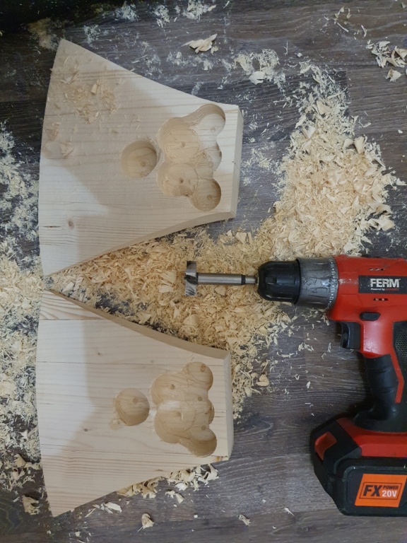

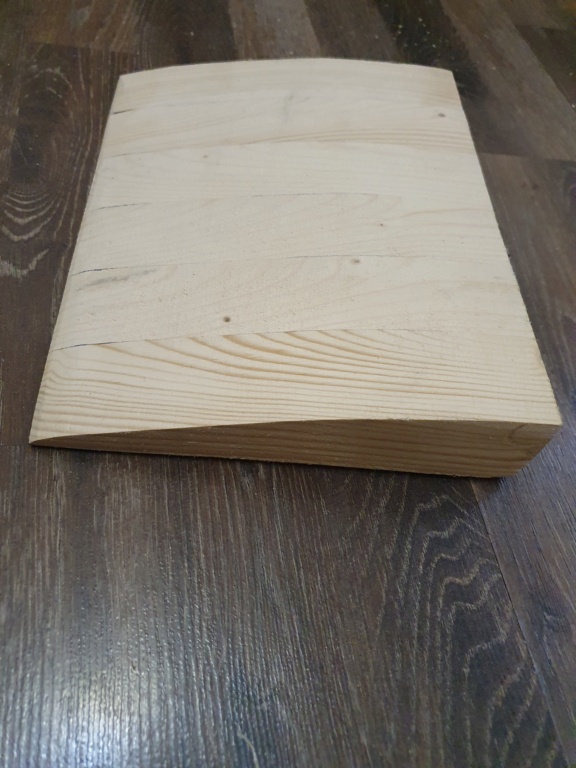

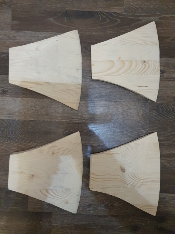

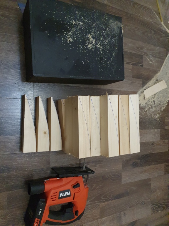

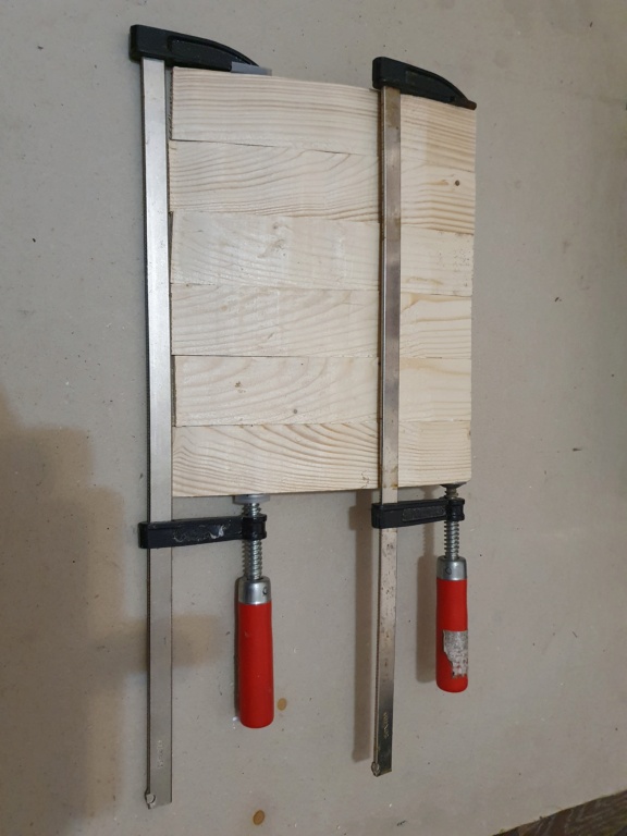

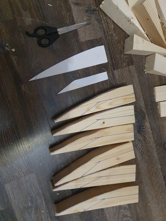

Усилитель Postat Decembrie 30, 2023 Autor Partajează Postat Decembrie 30, 2023 (editat) Constructie horn patrat: lemn rasinoase ,patrat lung 2m luat de la Dede (18 lei /buc...am avut nevoie de 3 buc - a ramas o juma...)taiat 24 buc .Am folosit doar scule de mana....partea superioara si inferioara nu sunt identice dar au aceasi curbura interioara. partea superioara...vin invers fata de poza... Lipit cu aracet si Tac-Pac......dupa uscare vine slefuit cu aparat cu banda de mana ,apoi cu smirghel fin in mai multe trepte cu mana.... Partea inferioara , care este plina : in el vor veni filtrul ,comutabil cu 2 condensatoare care pot fi puse in paralel si bobina care poate fi cuplata .Un altul va cupla un rezistor de 10 ohmi ca atenuator ...in caz de nevoie....va fi echipat cu un driver.... cu marginile ajustate ( fierastrau pendular cu acumulator ) ... locasurile pt piese..... Editat Decembrie 30, 2023 de Усилитель Link spre comentariu

cdinu332 Postat Decembrie 30, 2023 Partajează Postat Decembrie 30, 2023 Exista un plan, un calcul, sau cum de fac tipurile astea de incinte sau goarne, cum s-or numi ele? Am niste lemn de nuc pe care l-as freza dupa sablon si iese mult mai bine decat in poza aia IWISTAO srl. Link spre comentariu
validae Postat Decembrie 30, 2023 Partajează Postat Decembrie 30, 2023 Există un calcul pentru absolut orice, trebuie doar să-l găsești și să-l respecți.Sau mergi pe ,,cum se aude mai bine,, dar asta cred că va însemna ceva material aruncat prin metoda ,,încercare și eroare,,.. Link spre comentariu
Усилитель Postat Decembrie 30, 2023 Autor Partajează Postat Decembrie 30, 2023 Acum 30 minute, cdinu332 a spus: Exista un plan, un calcul, sau cum de fac tipurile astea de incinte sau goarne, cum s-or numi ele? Exista....dar cum calculele sunt una si realitatea alta....mai ales ca o sa schimb mai multe drivere in timp.... Am folosit o " bucată" de arc de cerc cu diametrul de 110cm.Pe poza nu prea se vede dar curbura laterala este aceasi cu cele interioare.Asta este important.... Link spre comentariu
icar Postat Ianuarie 3 Partajează Postat Ianuarie 3 (editat) Din ce stiam, la horn curbura este o hiperbola. In rest ce sa zic, toata stima pentru îndemânare si energie! Un fel de P.S.: ce se intelege, aici, prin "driver"? Editat Ianuarie 3 de icar Link spre comentariu
