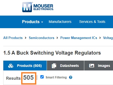

dumitrumy Postat Decembrie 30, 2023 Partajează Postat Decembrie 30, 2023 Acum 3 ore, dumitrumy a spus: Sunt 505 modele de 1,5A. Poate inca 400 de 1A. Sa faci limitare la un circuit care are deja limitare, este ca si cand ai pune o palarie peste o sapca. Link spre comentariu
