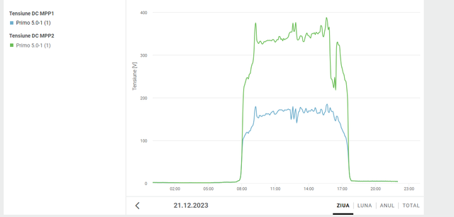

12 hours ago, Bandi Szasz said:
Circuitul respectiv e bun ca idee de pornire insa o sa ai probleme mari. Acolo ai nevoie de o zona moarta "hysteresis" sau ceva intarzieri la cuplari, asa cum e cand cuplezi a doua sarcina daca scade tensiunea pe panou cat de putin ( si o sa scada daca e un consumator mai mare fata de primul ) o sa iti cupleze inapoi prima sarcina.
Si ma repet, explica ce vrei sa faci acolo cu panourile alea, ce doresti sa alimentezi ? Tensiunea pe panouri creste drastic dimineata si scade brusc seara, nu prea inteleg ce vrei sa faci cu limita aia de 120V ?
Uite cum arata graficul de tensiune la invertorul meu pe ziua de azi, practic a crescut de la 0V la 80% din tensiunea maxima in maxim 20 de minute si a cazut la fel de drastic seara.
Ai uitat sa spui in ce conditii atmosferice. Cer senin? OK. Cer noros? Nu dureaza 20minute...

Vremea nu prea conteaza, a fost o zi senina dar fara soare. Un sir de panouri cu Vmax 300V o sa stea foarte putin sub 120V, puterea maxima a unui panou ( punctul MPPT ) este undeva pe la 70-80% din Vmax, orice regulator decent nu va trage tensiunea pe siruri mai jos de atat.
Uite exemplu si mai drastic, panouri de 5.5Kw au produs in medie pe ziua respectiva sub 100W ( linia albastru deschis ), a fost o zi innorata maxim. Teniunea pe panouri a fost tot mare, pe MPPT1 am 4 panouri deci Vmax 180V, iar pe MPPT2 am 10 panouri Vmax  380V.
Daca e sa revenim la subiect se poate concepe un circuit, eu as merge pe mosfets cu amperaj asa mare in DC, cu releu nu stiu cat or sa reziste, daca chiar vrei poti incerca cu ceva releu auto. Dupa care trebuie neaparat circuit de hysteresis si/sau intarziere altfel in zona de tranzitie oricare ar fi el o sa fie o perioada in care o sa comute aiurea din cauza variatiilor mici de tensiune, treaba asta se poate implementa analogic sau digital cu microcontroller ( arduino ar fi cel mai usor ), oricare varianta ai alege o sa ai nevoie de o tensiune joasa 12-15V. Vrei sa alimentezi tot montajul strict din panouri sau ai tensiune separata mai mica pentru partea logica a circuitului ?

Multumesc pentru detalii. Da, as alege mosfeti de putere mare, un hysteresis de 10V, alimentare separata galvanic din reteaua nationala. Aici ma opresc pentru ca aici se termina cunostintele mele despre mosfeti si hysteresis.
