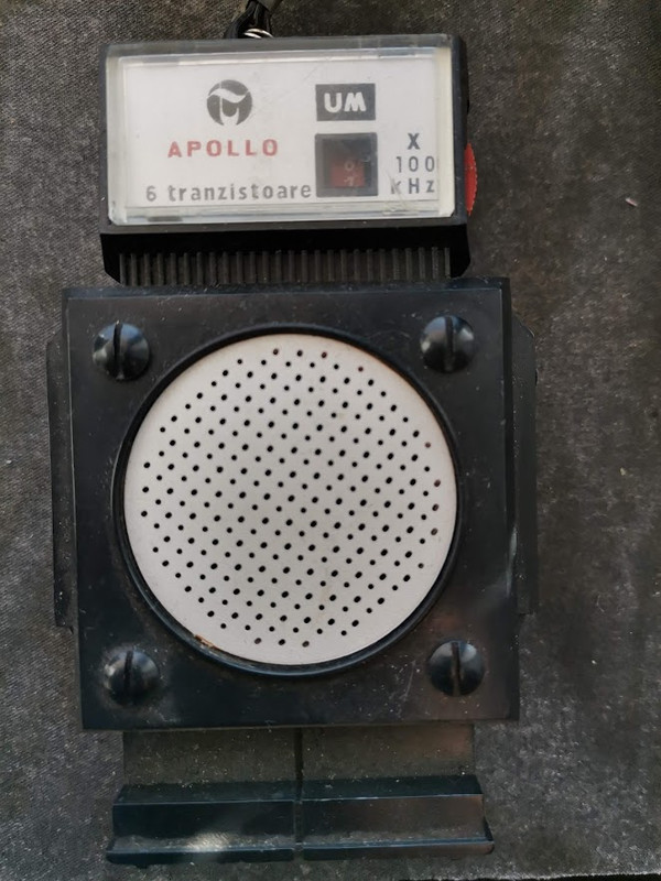

Budreala Radu Postat Decembrie 3, 2023 Partajează Postat Decembrie 3, 2023 https://ibb.co/4JdPSwT https://ibb.co/yFyKw4S L-am primit astăzi, made în Hong Kong. Cautat pe google, nu găsesc nimic despre el... pare complet, l-am alimentat, dar nu zice nimic; când voi avea timp ma ocup de el... Link spre comentariu

Sorin2015 Postat Decembrie 3, 2023 Partajează Postat Decembrie 3, 2023 Vezi daca merge cu casca, poate decuplarea difuzorului e deranjata. Este de tipul "six transistor pocket radio", toate au schema comuna, pana la exasperare, numai piesele sunt asezate putin altfel. Link spre comentariu

Budreala Radu Postat Decembrie 4, 2023 Autor Partajează Postat Decembrie 4, 2023 (editat) Am înviat micuțul dinozaur! Pentru inceput am schimbat mufa de alimentare(era oxidata), apoi cei 2 electrolitici de 33uf( made in Japan, dar devalorizați.... dej, 60 de ani!) și merge super!!! Nu prinde ziua decât RRA și Antena satelor, are doar UM. Mă surprinde alimentarea la 9v, asta era specifica aparatelor rusești. https://ibb.co/dMBk29w Are și husa de piele! Editat Decembrie 4, 2023 de Budreala Radu Link spre comentariu

Sorin2015 Postat Decembrie 4, 2023 Partajează Postat Decembrie 4, 2023 Bravo! Uite, un cadou pentru succes. (poti activa traducerea automata. In loc de condensatori, zice capace, este distractiv). Link spre comentariu
