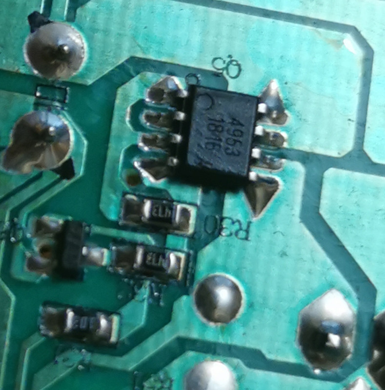

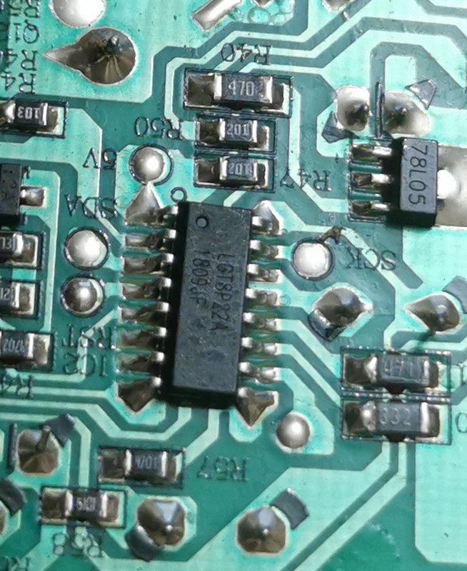

doru3160 Postat Noiembrie 4, 2023 Partajează Postat Noiembrie 4, 2023 Salutare. Recent am intrat in posesia a cateva alimentatoare PLG20A1 si PLG20 A4. Avand mai multe, unul as vrea sa-l modific pt 24V . Inainte de a bajbai pe cablaj, as intreba daca exista la cineva documentatie pt modelele astea. Unul din ele. Vizual, par la fel. Nu stiu care ar fi diferenta, dar fiind proaspat sosite, nici nu am avut timp sa le studiez in amanunt. Am facut ceva poze la interior, daca ajuta... https://postimg.cc/gallery/1QTpPr1 https://postimg.cc/gallery/6qHV34S Am reusit sa gasesc si doua capsule de integrat, pe care se mai cunoaste cate ceva din marcaj. Pe altele nu se vede nimic. Ori sunt nemarcate, ori sunt sterse. https://postimg.cc/gallery/qK1DFQX Link spre comentariu
Stefan Postat Noiembrie 4, 2023 Partajează Postat Noiembrie 4, 2023 Acel 4953 are doi tranzistor MOSFET in capsula. Despre celălalt integrat au fost discuții și pe aici https://www.elforum.info/topic/155300-acumulator-parkside-20v dar e fără rezultate prea bune. Nu o sa fie ușor să-l modifici chiar daca ridici tensiunea sursei de alimentare. Totusi poți măcar să încerca să-i ridici o parte din schema pentru a vedea dacă se poate identifica partea de măsură pe acumulatorii și dacă există comunicație cu BMS-ul. Link spre comentariu

Stefan Postat Noiembrie 5, 2023 Partajează Postat Noiembrie 5, 2023 Am atașat caracteristicile pentru afirmația: "Vizual, par la fel. Nu stiu care ar fi diferenta..." Documentație oficială nu o să găsești dar pe forumuri se găsesc frânturi de scheme extrase sau presupuse și diverse informații despre companentele folosite. De exemplu pentru versiunea de 18V integratul din sursa principală pare să fie OB2269. In schimb pentru versiunea ta de 20V pe elektroda este dat circuitul LD7536. Dacă schimbi acumulatorul cu totul (celulele+BMS) cu atât mai mult trebuie știu dacă există comunicație între încărcător și BMS-ul original. Spun asta pentru că în secundar văd doar circuitul LGT8P22A care decide "soarta" încărcării prin comanda MOS-ului 4953, astea poate însemna că nu-l convingi să facă serviciu pentru 24V chiar daca urci tensiune in sursa principală. Sau poate ai noroc și răbdarea să-l rezolvi doar prin modificarea divizoarelor rezistive dacă presupunem că pe pinii din mijlocul conectorului de încărcare se fac semnalizări pe care le poți simula / păcăli. Spor și așteptăm orice fel de rezultate. Link spre comentariu
