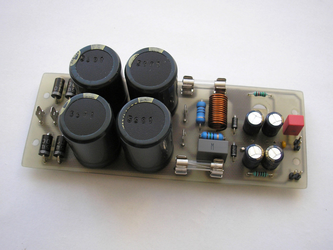

- Alimentare: 220-230 VAC (intern +/- 23V DC)
- Putere (4/6/8 ohmi): 12,5 W RMS

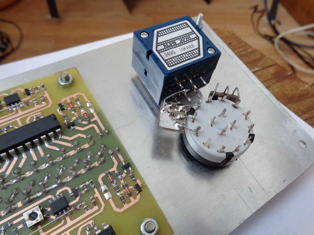

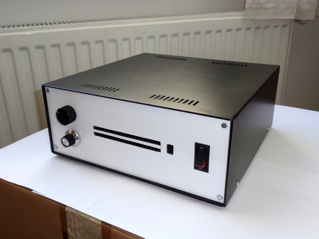

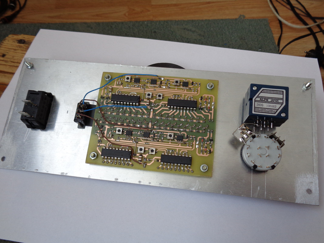

- In stanga sus este potentiometrul de volum. Sub el este selectorul pentru boxe, cu 3 pozitii. Daca boxele tale sint pe 4 ohmi, il dai complet spre stanga, daca sint pe 8 ohmi, complet spre dreapta, iar pe 6 ohmi - la mijloc. In felul acesta, cu 1V RMS pe intrare, se obtin intotdeauna 12.5 W pe iesire.
- In mijloc este un VU-metru stereo, 40 dB, cu 2 x 18 leduri, complet analogic (adica fara zgomote digitale in amplif). Acesta urmareste nivelul semnalului de pe intrare. La 1V RMS se aprinde ultimul led rosu din dreapta. Langa el este un comutator pentru a activa sau dezactiva vu-metrul.
- Iar in dreapta de tot este comutatorul ON/OFF al amplificatorului.

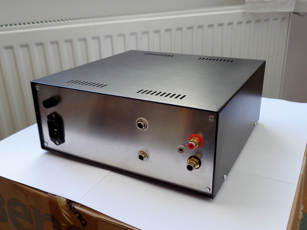

Descriere panou din spate:

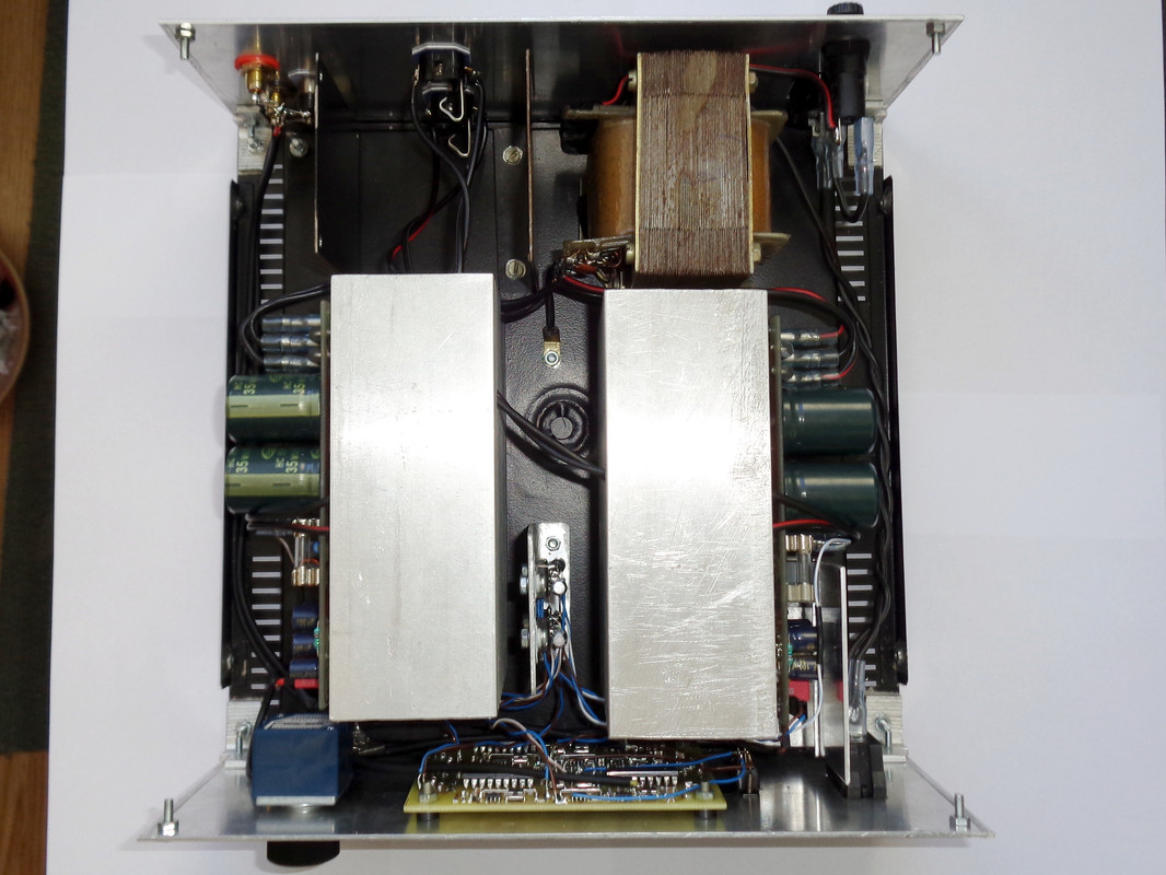

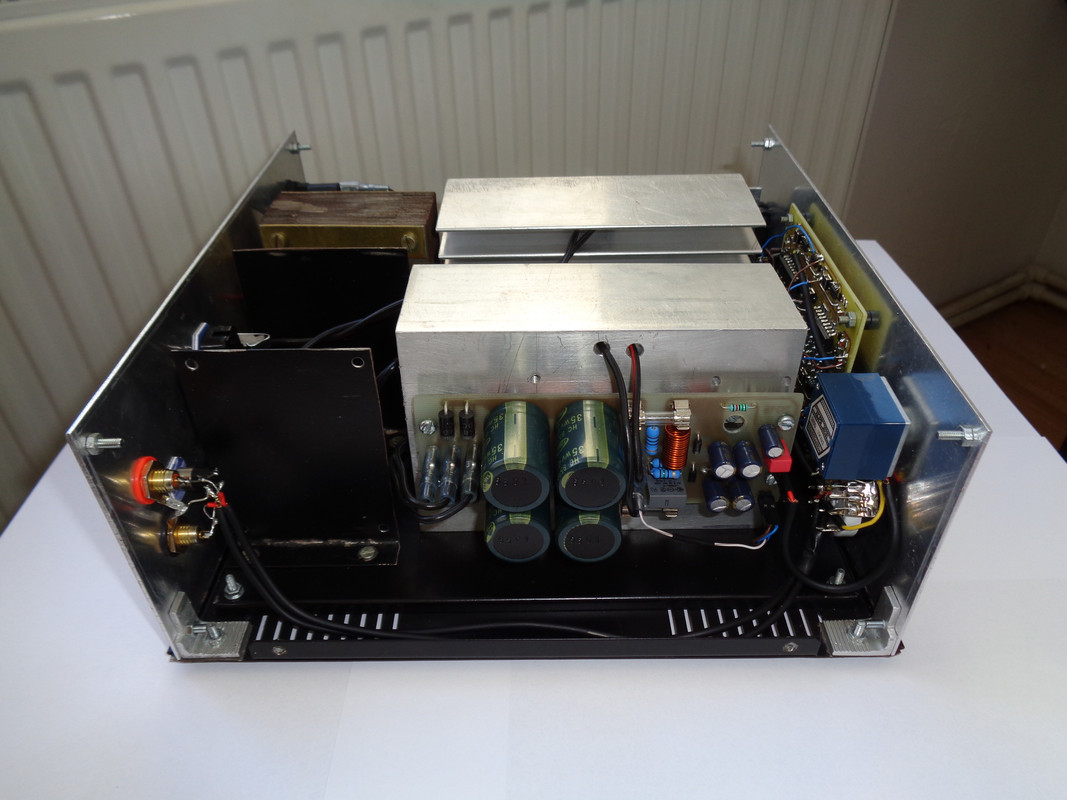

- In partea stanga este mufa de alimentare la priza. Se foloseste un cablu ca acela de la calculatoare. Deasupra ei este siguranta generala care se poate inlocui fara a se desface carcasa.
- Apoi, in mijloc spre dreapta, sint mufele de iesire pentru boxe. Acestea sint mufe Jack mare, mono (cum sint cele pentru chitara), cate una pentru fiecare canal. Stiu ca e o abordare mai neobisnuita dar mi se par cele mai solide si mai potrivite pentru asa ceva.
- In dreapta sint mufele de intrare. Aici exista 2 variante. Puteti conecta amplificatorul la sursa de semnal printr-un cablu RCA (cele 2 mufe mari, negru si rosu), sau printr-un cablu jack mic stereo (mufa mica de langa RCA-uri).
