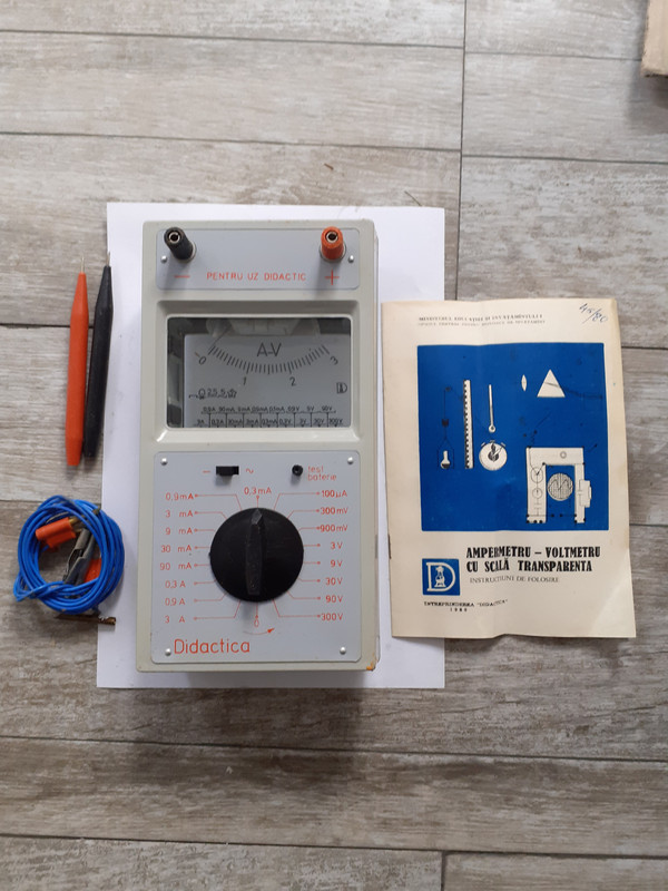

La 17.10.2023 la 17:13, daniels a spus:
Un voltmetru-ampermetru cu scala transparenta si greu de citit, nu stiu la ce s-au gandit.
Scala transparenta, adica aparatul se aseaza pe sticla retroproiectorului si elevii observa scala proiectata pe un ecran (experiment demonstrativ).

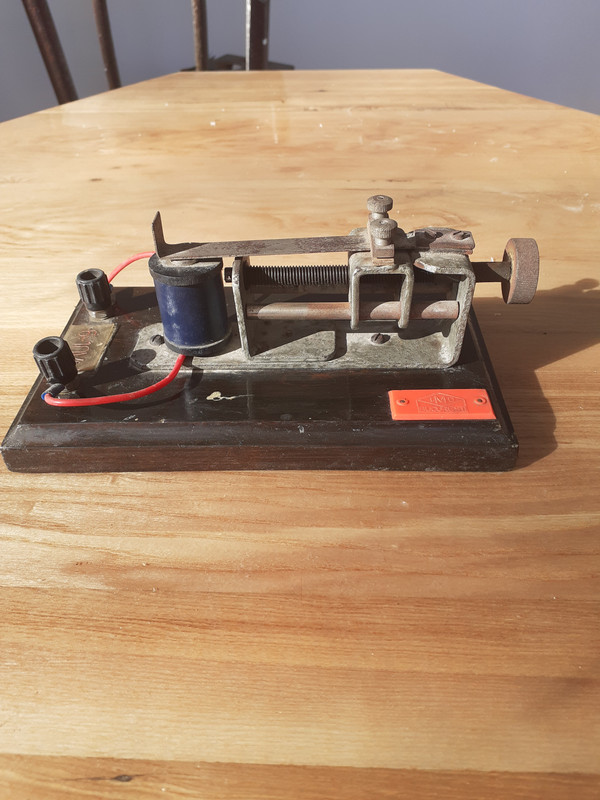

Acum 54 minute, daniels a spus:
Un elecromagnet reglabil, nu am ideie la ce se folosea.
Unde mecanice stationare (interferenta undei incidente cu cea reflectata) pe coarda elastica. Surubul permite modificarea tensionarii si a amplitudinii vibratiilor la capatul din dreapta al corzii pentru obtinerea modului fundamental si a armonicelor.
Mult timp, coarda fosese un simplu fir textil rezistent la tractiune. Ventrele aveau amplitudinea de doar 2...5 cm. O imbunatatire a survenit cand cineva a inlocuit firul  cu un elastic rotund (de la lenjerie), apoi, mai spectaculos, cand a folosit un fir cu margele marunte (masa pe unitate de lungime mai mare, inertie mai mare).
