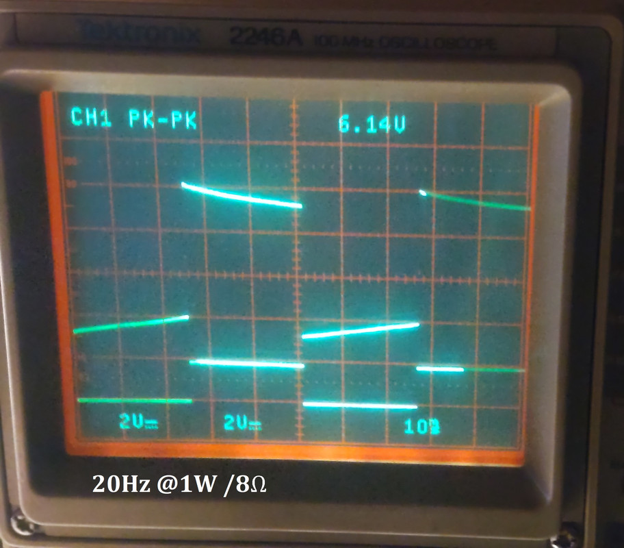

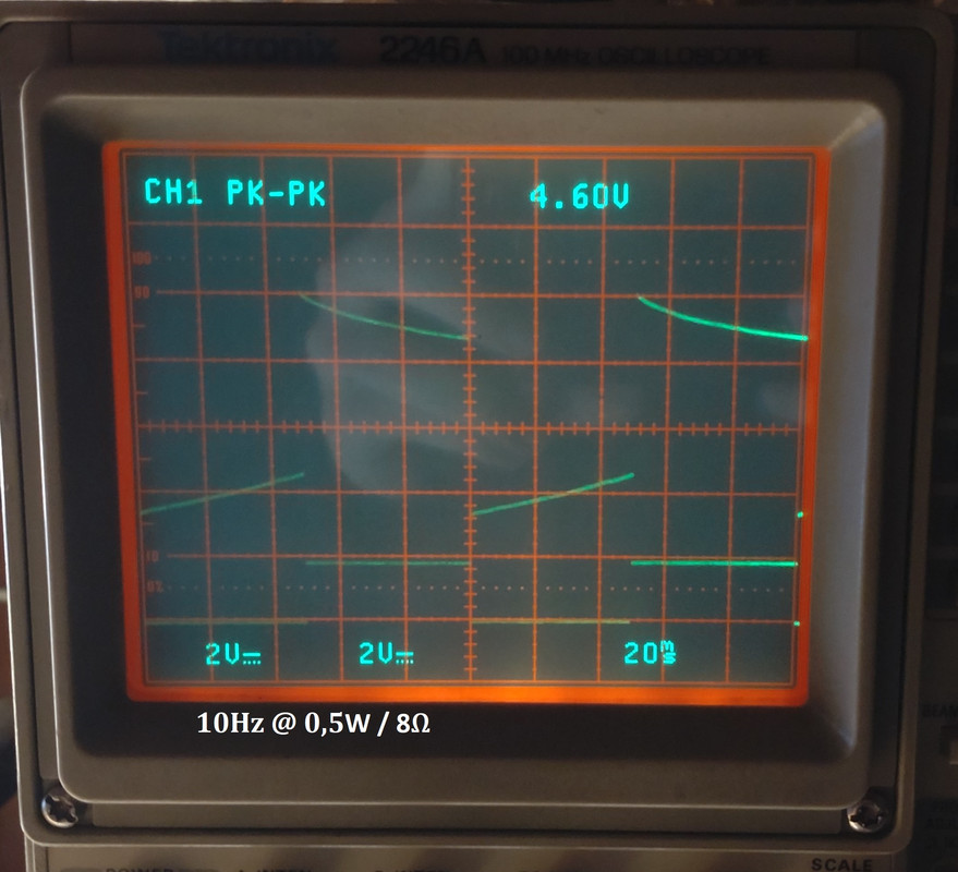

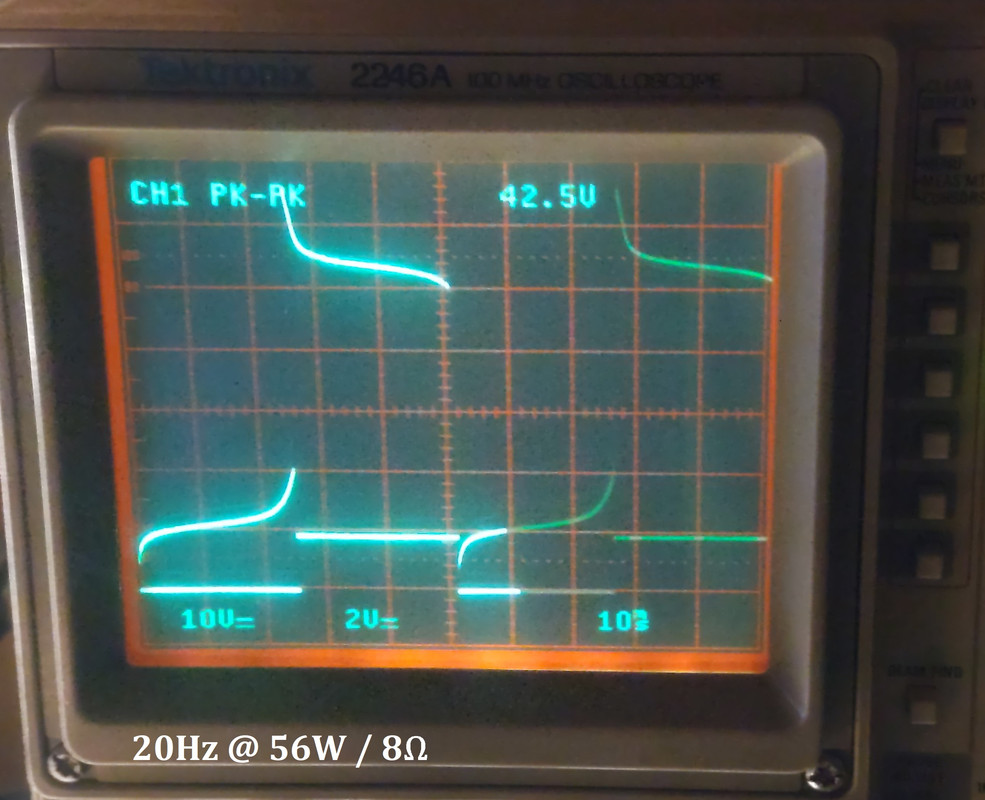

Kosmin Postat Octombrie 8, 2023 Partajează Postat Octombrie 8, 2023 Propun să ignorați insultele, la fel ca și Marian ori Validae sau alți colegi moderatori (niște ani buni am fost și eu moderator pe aici) dacă primeam 1euro pt. fiecare injurătură sau insultă acum eram bogați. Să trecem la subiect: 1 oră în urmă, merck a spus: de ce nu si un 50Hz si un 10kHz? Cum zicea DjLeco ? -» sub 20Hz începe "greul". Hai că mai bag și eu un lemn pe foc: 20Hz @1W și 56W (a se înțelege clipping) M-am jucat si pe la 10Hz un pic să văd dacă mai poate: Trafo ieșire: credit LMO pt. bobinaj și hpavictor pt. miezuri. Ps: am poză și la 100Hz dar nu cred că mai are rost să o pun că nu spune nimic relevant :D 1 oră în urmă, sonic11 a spus: Da chiar am întâlnit dar nu o să-ți spun ce traf este pentru că o să deturnăm subiectul cu multe pagini aiurea pus că e oconcluzia mea personala. 1khz se folosește frecvent pentru toate amplificatoarele și cum am mai zis la frecvențe foarte joase traful intra in saturație mult mai de vreme cu sqw. Și pe secțiunea asta cineva a fost pus la zid de curand, deci nu va mai dați oi blânde.... Poți face măsurători la 1W și apoi undeva aproape de puterea maximă. Aia e, sunt transformatoare mai bune și mai puțin bune pe lumea asta, nu e nici un concurs. Link spre comentariu

Kosmin Postat Octombrie 8, 2023 Partajează Postat Octombrie 8, 2023 1 oră în urmă, dumitrumy a spus: Salut, ai pe undeva datele lui? Cum am pus la cel polonez: inductanta primarului, rezistenta lui si raportul de transformare. Vă salut domn Mitică, da le am, nu e nici un secret: Un primar are Lp=13,5H și Rdc_pri=70R, anod-anod ar veni Ltot=54H. Secundarul are 125mH cu Rdc_sec=0.15R, factor de cuplaj k=0.99978 (iar secundarele pentru grilele ecran ale lui EL509 au 0,2H cu 5ohmi). Inductanțele au fost măsurate la 1kHz. Link spre comentariu
