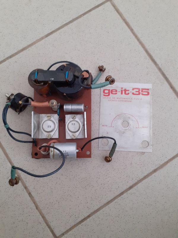

daniels Postat Septembrie 30, 2023 Partajează Postat Septembrie 30, 2023 Cum pot masura IT cu un multimetru care poate masura pana la 750V? E vorba de Link spre comentariu

Spitfire Postat Octombrie 16, 2023 Partajează Postat Octombrie 16, 2023 Flyback-ul din prima poza e o gluma proasta...tranzistori cu germaniu in push-pull, cu un primar care pare sa aiba mult mai mult de 6-8 spire, radiatoare insuficiente, traqnsformator de linii de proasta calitate-m-as mira sa scoata mai mult de 8-10 KV, si sigur sub 1mA(mult!). Sonda rosie-neagra din a doua poza e una din chinezismele aratoase vandute de TME...mai costa si 100 euro.Bani aruncati pe geam. Asta-i scula: https://www.cpshv.com/High_Voltage_Measurement_Probe/Precision_100kV_HV_probe_500.htm Pentru aplicatii profesionale: https://repaircalibration.com/product/2200-high-voltage-meter-200-kv/ Link spre comentariu
