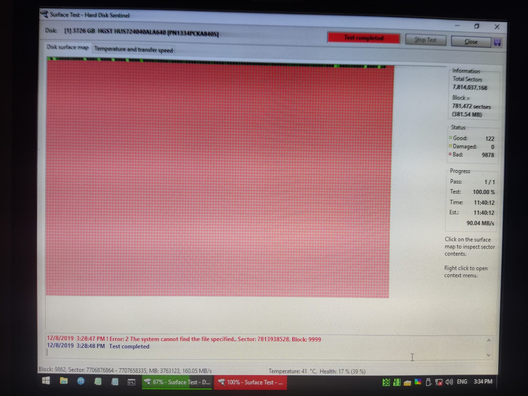

@vlad751 Hdd-urile de la shimano sper ca le-ai testat. Am luat 4 buc.
2 relativ ok, unul cu rata de transfer foarte mica si unul plin de bad-uri.
La testul scurt toate au raportat 100%
Imagine-Whats-App-2023-03-27-la-18-41-55

N-am probleme cu ele, sunt multumit.
I-am cerut raport complet de la sentinel inainte.
Dar cand le-am luat am platit 150lei/hdd 3Tb si 100lei/2Tb.
Probabil a ajuns la fundul sacului.
Omul mi s-a parut cu bun-simt poti rezolva cu el amiabil.
