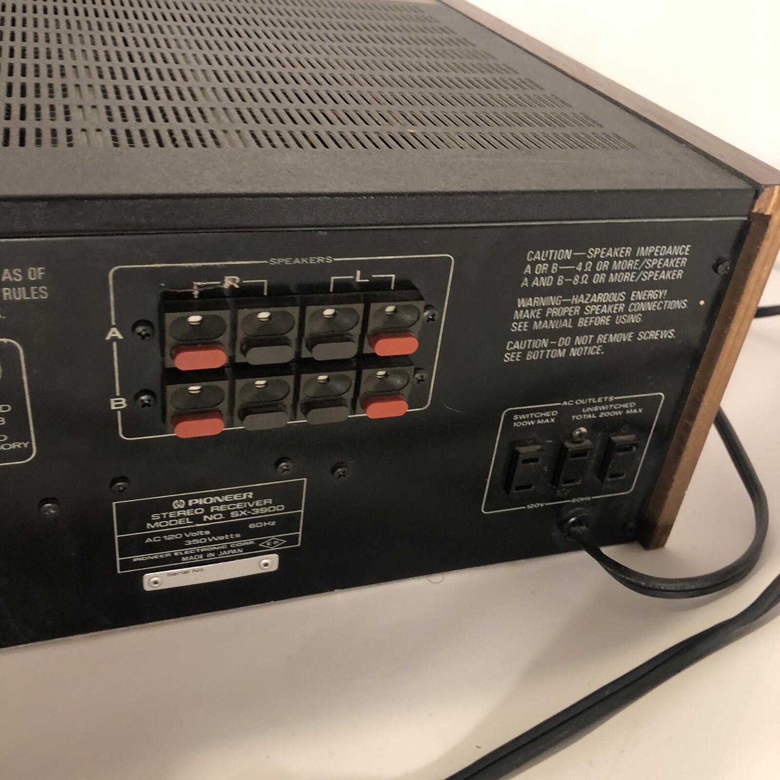

Am schema de la Pioneer sx 3900  etaj final pe care o studiez. Aparatul călătorește acum cu vaporul din US de la un prieten .

Non Switching AB vor sa elimine distorsiunile de racordare încercând sa impuna celor doua jumatati ale finalului caracteristici Ic(Ube) prin însumarea carora sa rezulte o dreapta. Asa de bine s-a reusit, ca majoritatea producatorilor au lasat-o balta.

Amplificatorul final din sx3900 este identic cu cel din sa9800, difera corectorul de ton.
Apartine "golden age" in audio in care receiverele ajungeau la 2-300w(wati adevarati)/canal si greutatea atingea 40kg si chiar mai mult...
Sistemul non-switching reduce distorsiunile "crossover" precum si armonicile de ordin superior generate .E o.k. atat timp cat reglajele sunt facute ca la carte , finalul nu se ambaleaza termic si nu e abuzat, sarcina e una normala; folosesc tranzistori ret fujitsu cu Ft ridicat.
E din aceiasi categorie cu superA de la jvc, , new class A de la technics, nonswitching de la sansui (tanaka), cu cele inmplementate de sanyo (inclusinv in stk8250) ,fisher - class A2, hitachi inclusiv in amplificatoarele mos-fet, si cele facute de Nelson Pass.
