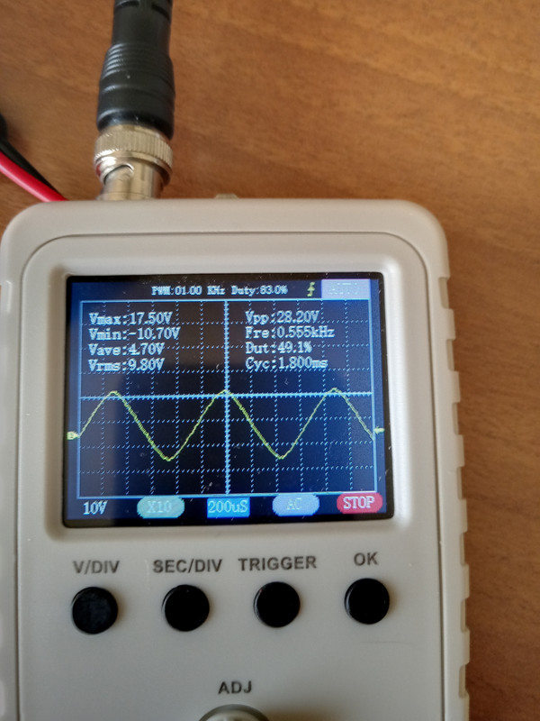

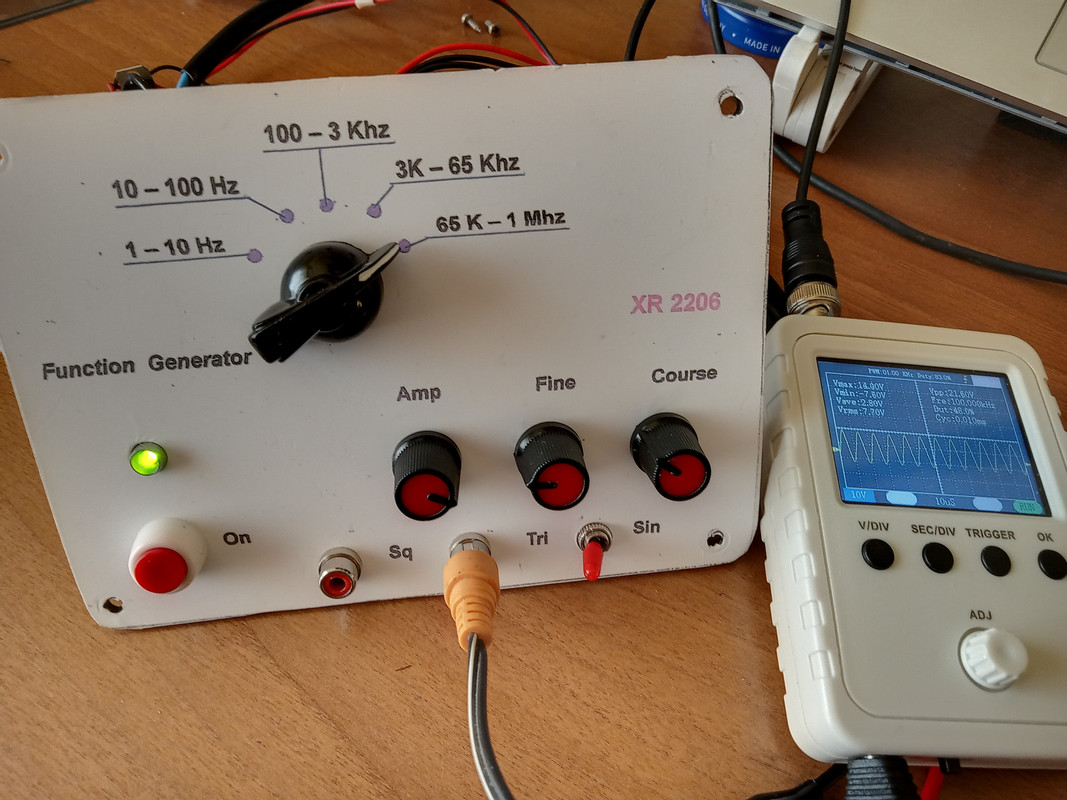

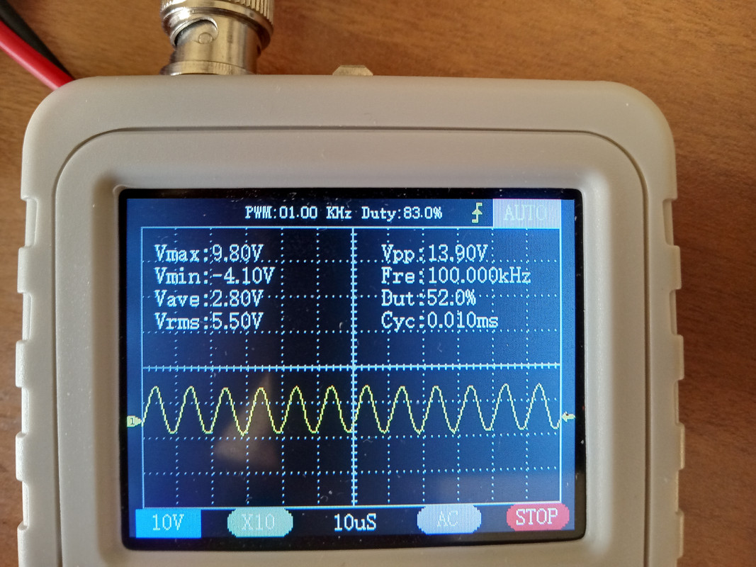

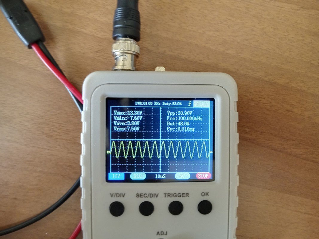

vasile barsan Postat Octombrie 13, 2023 Autor Partajează Postat Octombrie 13, 2023 Multumesc! Erau niste poze mai sus , le pun si aici mai jos , urmand sa mai pozez ptr. diferite frecvente , in momentul in care il si "incasetez" , ca produs final (desi va ramane un proiect "didactic" ,asa cum tot spun eu montajelor pe care le construiesc) Revenind la XR2260 , am ajuns la concluzia ca: IC- ul chinezesc are o alimentare ciudata 9-12v max recomandata de producator (testat de mine cel mai corect lucreaza la 11,5v , orice tensiune mai mare sau mai mica aplicata duce forma de unda departe de adevar..), IC-ul original EXAR ,dimpotriva recomanda U alimentare 12 -15v max , deci tensiunea de alimentare maxima a unuia este tensiunea de alimentare minima pentru altul.. ciudat. M-am jucat un pic cu montajul punand un cond. de 100 microF la iesirea TRI / SIN , avand ca rezultat imbunatatirea formei de unda (un pic mai stabila ; riplu mai mic) Si cand mai am timp de joaca.. bani probabil o sa comand un IC original (numai ptr. linistea mea sufleteasca.) Nu este un aparat profesional , insa poate asigura in regim de amator ce se doreste Usor de construit (folosind materiale ieftine ,la indemana oricui) Cateva poze cu ce "scoate" acum: Sper ca in urmatoarele zile sa finalizez carcasa ,inclusiv inscriptionarea si o sa mai pun niste poze macar pentru inspiratia celor care doresc sa construiasca ceva "cam din zero" Link spre comentariu
modoran Postat Octombrie 13, 2023 Partajează Postat Octombrie 13, 2023 Acum 33 minute, vasile barsan a spus: Si cand mai am timp de joaca.. bani probabil o sa comand un IC original (numai ptr. linistea mea sufleteasca.) Pai original nu se fabrica de ani de zile si nu se gaseste la nici un distribuitor. De unde intentionezi sa cumperi original ? Link spre comentariu
vasile barsan Postat Octombrie 13, 2023 Autor Partajează Postat Octombrie 13, 2023 Asta spuneam si eu mult mai sus .. NU am incredere in asazisele originale , care pana la urma tot chinezesti sunt , insa si diferenta intre ele (chinezesti) este mare (spun acest lucru ,dupa ce am urmarit diverse tutoriale ,etc..).Am spus doar ca poate gasesc ceva "mai original" decat chinezescul original.. Daca nu - nu , este ultima mea problema.. Link spre comentariu

vasile barsan Postat Octombrie 14, 2023 Autor Partajează Postat Octombrie 14, 2023 Va multumesc! Cam in acelesi domeniu este si pentru mine de ajutor .. In ce priveste cutia .. fara limite .. eu am folosit o doza de racord , pentru care am facut un capac din plastic (plexi alb ) ,usor de prelucrat , se vede in poze , urmeaza inscriptionarea pe folie autoadeziva ,etc..Chef si timp sa fie .. Link spre comentariu
Craciun Postat Octombrie 15, 2023 Partajează Postat Octombrie 15, 2023 Salut, Ultima forma de unda e sinus? Ca pare cam triunghiulara... BR/Daniel Link spre comentariu
validae Postat Octombrie 15, 2023 Partajează Postat Octombrie 15, 2023 S-ar fi vrut sinus, dar clar nici triunghi ,,curat,, nu e.Dar nu poți avea pretenții mari de la un circuit de cinci lei.E mare lucru că scoate și ce scoate... https://www.alibaba.com/product-detail/New-Original-High-Quality-XR2206-XR2206CP_60735733034.html Link spre comentariu
vasile barsan Postat Octombrie 15, 2023 Autor Partajează Postat Octombrie 15, 2023 Acum 4 ore, validae a spus: S-ar fi vrut sinus, dar clar nici triunghi ,,curat,, nu e.Dar nu poți avea pretenții mari de la un circuit de cinci lei.E mare lucru că scoate și ce scoate... https://www.alibaba.com/product-detail/New-Original-High-Quality-XR2206-XR2206CP_60735733034.html De acord.. Link spre comentariu
vasile barsan Postat Octombrie 27, 2023 Autor Partajează Postat Octombrie 27, 2023 Cam asa arata cutia / panoul frontal.. urmeaza finisarile si montajul definitiv ca deja m-am plictisit de el.. Link spre comentariu

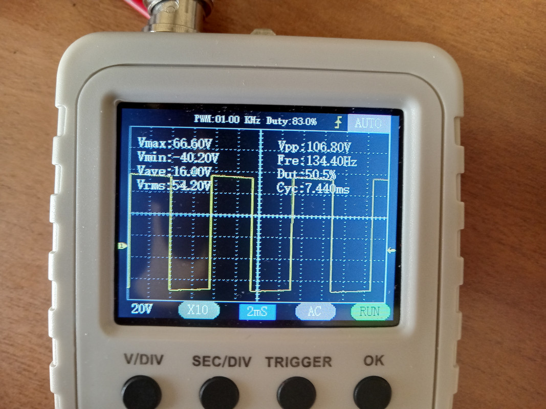

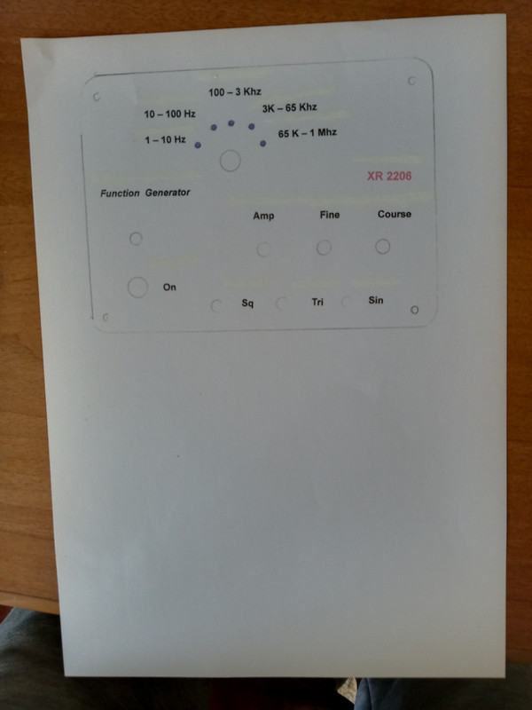

icar Postat Noiembrie 3, 2023 Partajează Postat Noiembrie 3, 2023 Cu ce ati scris panoul? Am si eu montajul de mai sus, sinuida e putin ciudata iar forma dreptunghiulara are un drapel pe panta de crestere, nu stiu cum sa scap de el. Link spre comentariu
Mitica M. Postat Noiembrie 3, 2023 Partajează Postat Noiembrie 3, 2023 Pentru semnalul dreptunghiular poti folosi un trigger Schimitt CMOS. https://www.ti.com/lit/ds/symlink/cd40106b.pdf Link spre comentariu

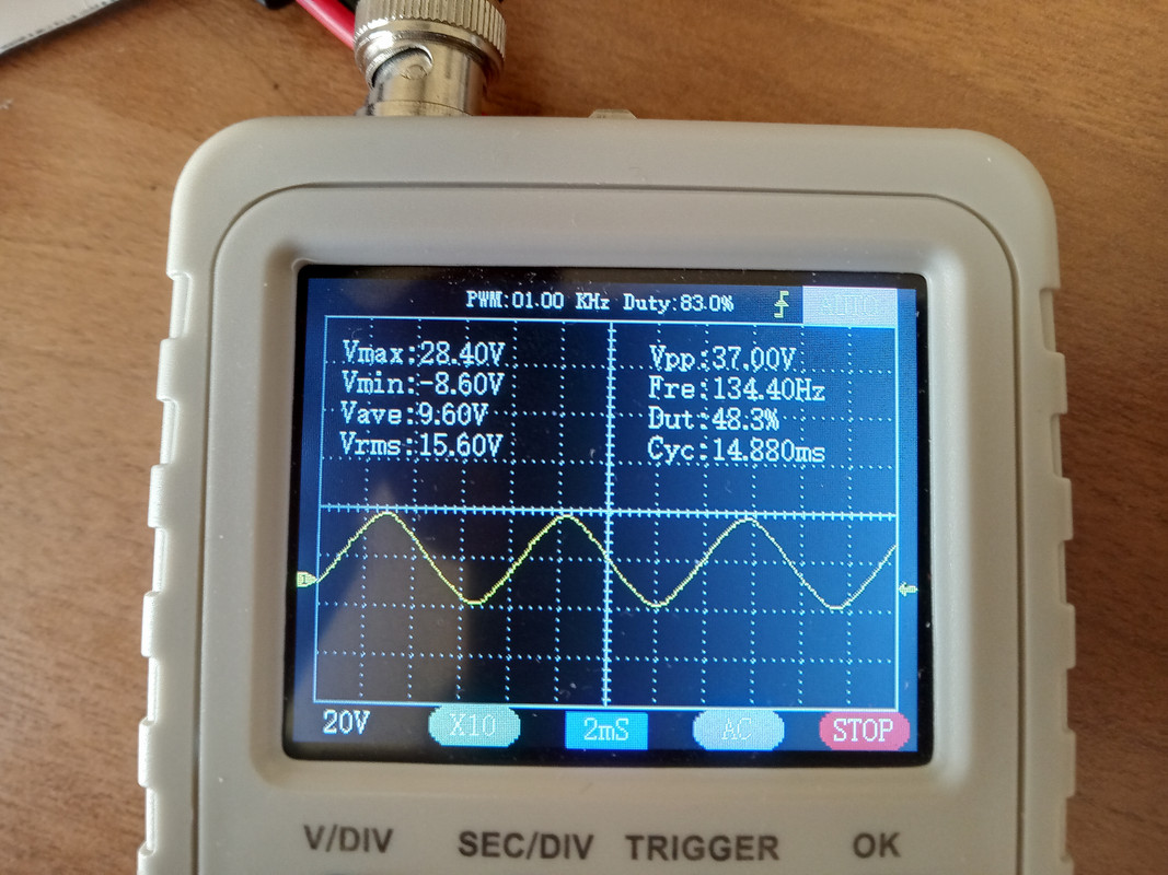

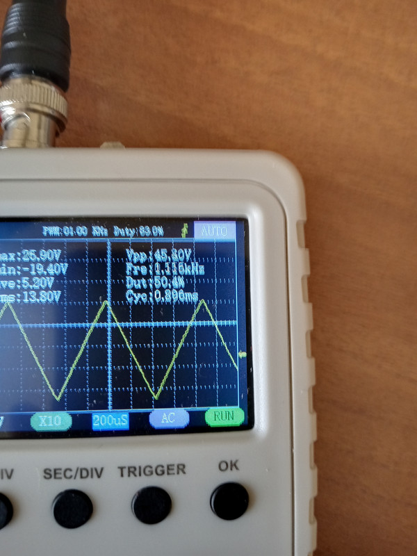

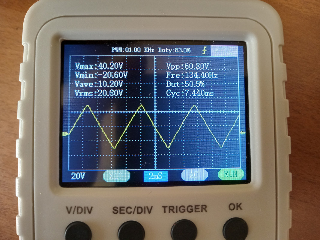

vasile barsan Postat Noiembrie 3, 2023 Autor Partajează Postat Noiembrie 3, 2023 Panoul este un plexi alb , peste care am lipit coala auto adeziva (n-am gasit decat alba ,pentru imprimanta mea INK - exista si alte culori insa pretabile la imprimare laser),inscriptionata initial pe o coala obisnuita < am lipit practic fiecare "cuvant" pe coala sablon in dreptul gaurilor date in prealabil in plexi > , dupa care am copiat sablonul pe hartia autoadeziva..Nu am programe pentru desen sau design , este un pic de munca ,dar la nivel de amator este un rezultat satisfacator si ieftin.. https://i.postimg.cc/90yNrgd1/sablon-XR2206.jpg cateva poze cu forma semalului , inainte de asamblare in cutie. https://i.postimg.cc/MHRKXw34/SIN-100-HZ.jpg https://i.postimg.cc/vT83Z8m8/SIN-100-KHZ.jpg https://i.postimg.cc/N0w80GJh/SIN-500-HZ.jpg https://i.postimg.cc/pXhKY53b/SQ-100-HZ.jpg https://i.postimg.cc/dDP393Tw/TRI-1-5-KHZ.jpg https://i.postimg.cc/59Fw8Fhc/TRI-100-KHZ-2.jpg https://i.postimg.cc/KY6Yb4JL/TRI-100-HZ.jpg https://i.postimg.cc/m2pBRtrD/TRI-100-KHZ.jpg Inutil sa spun ca peste 500 KHz nu se mai intelege nimic .. poate osciloscopul meu nu reactioneaza corespunzator .. In fine la frecvente mai mici poate fi util ,fara mari pretentii.. Buna ideea cu trigger - ul ,Multumesc! Link spre comentariu
