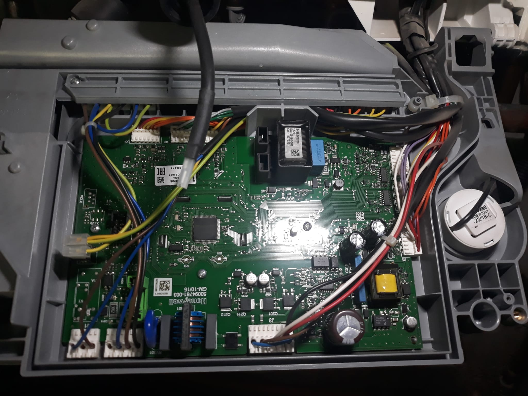

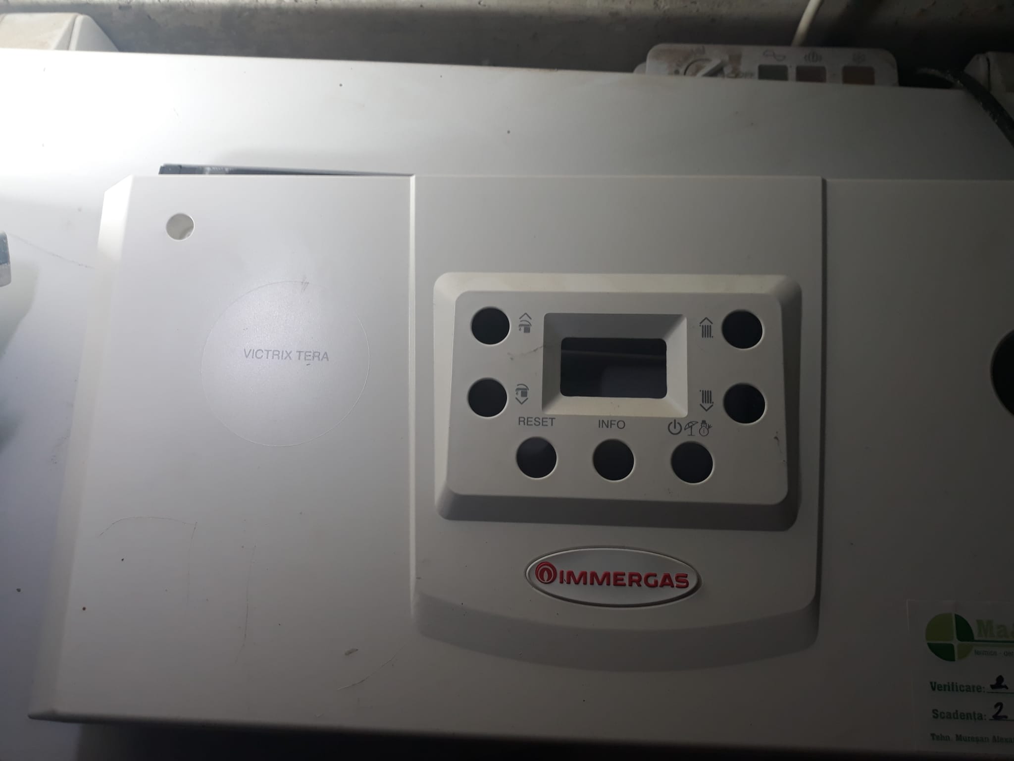

ovigane Postat Mai 13, 2023 Partajează Postat Mai 13, 2023 Bună ziua, oare cum se remediază eroarea e2.5 la centrala în condensatie Immergas victrix tera? Centrala a mers fără probleme, în urma unei pene de curent a apărut acesta eroare. Nu am găsit în manualul de utilizare descrierea erorii. Mulțumesc! Link spre comentariu
adydep Postat Mai 13, 2023 Partajează Postat Mai 13, 2023 Vezi că în manual zice ceva de eroarea E25 fără punct,anume că nu merge pompa=crește temperatura din lipsă circulație,bla,bla...dă-i reset și fi atent dacă pleacă pompa în momentele până apare iar eroarea. Link spre comentariu
ovigane Postat Mai 13, 2023 Autor Partajează Postat Mai 13, 2023 @adydepam cautat în manual nu am găsit nimic cu eroare 25. Eroarea nu e descrisa în manual, însă am văzut pe net un tip care vinde placi la schimb, ce pretinde ca rezolva aceasta eroare. Eu sunt convins ca el resetează cumva eroarea, de aceea cere placa la schimb. Ma gândesc la un reset cu rearmare manuala însă nu îmi dau seama momentan cum as putea rezolva eroarea. Mulțumesc de sfat, o sa încerc sugestia ta. Link spre comentariu
adydep Postat Mai 13, 2023 Partajează Postat Mai 13, 2023 25 Blocare datorată intervenţiei gradientului de temperatură a gazelor de ardere În cazul în care placa electronică detectează o creştere rapidă a temperaturii gazelor de ardere datorată, foarte probabil, blocării pompei de circulaţie sau lipsei apei din schimbător, centrala se blochează din cauza gradientului de temperatură a gazelor de ardere. Apăsaţi pe butonul de Resetare (1). Link spre comentariu
ovigane Postat Mai 13, 2023 Autor Partajează Postat Mai 13, 2023 Am ținut apăsat butonul reset mai mult de 3 secunde, nu se resetează eroarea. Ma gândesc ca o fi un flag în procesor care s-a activat și trebuie resetat, poate dacă se intra în vreun meniu de service. O sa mai studiez. Cu siguranță tipul care vinde plăcile știe asta și doar le resetează. Altfel nu s-ar lăuda ca rezolva erorile E01, E02, E25. Mulțumesc mult! Link spre comentariu
TestPoint Postat Mai 14, 2023 Partajează Postat Mai 14, 2023 Acum 22 ore, ovigane a spus: Bună ziua, oare cum se remediază eroarea e2.5 la centrala în condensatie Immergas victrix tera? Centrala a mers fără probleme, în urma unei pene de curent a apărut acesta eroare. Nu am găsit în manualul de utilizare descrierea erorii. Mulțumesc! Aici ai manualul service in format pdf,e in spaniola ,il poti traduce cu un traductor online. Download - MEGA Link spre comentariu
ovigane Postat Mai 14, 2023 Autor Partajează Postat Mai 14, 2023 Mulțumesc, e varianta spaniola a manualului în românește publicat de ekoinstal, nu scrie nimic de e25. Mai caut. Link spre comentariu
TestPoint Postat Mai 14, 2023 Partajează Postat Mai 14, 2023 Acum 11 minute, ovigane a spus: Mulțumesc, e varianta spaniola a manualului în românește publicat de ekoinstal, nu scrie nimic de e25. Mai caut. De regula codurile acestea nu apar in documentatia technica ci le au doar depanatorii ,tehnicienii care se ocupa cu asta. Aici ai codurile de erori de la IMMERGAS Victrix care este pentru mai multe modele.(tera-50-75-90..etc) Codigos de fallo / avería ERROR ANOMALIA E 00 Presencia llama no permitida E02 Bloqueo encendido E03, 05,06,07, 11, 13,14, 15, 16,17, 44, 60 Bloqueo interno (electrónica) E04 Bloqueo no volatil E12 Intervención termostato de seguridad sobretemperatura / Apertura fusible 24 V E18 Temperatura de impulsión muy alta Reset E19 Temperatura de retorno muy alta Reset E25 Incremento muy rápido de la temperatura de impulsión instalación E28 Averia del ventilador (falta señal de Hall E29 Averia del ventilador E30 Diferencia de temperatura entre impulsión y retorno muy alta E31 Averia sonda de impulsión instalación (cortocircuitado) E32 Averia sonda de retorno instalación (cortocircuitado) E33 Averia sonda sanitario (cortocircuitado) E36 Averia sonda de impulsión instalación (abierto) E37 Averia sonda de retorno instalación (abierto) E38 Averia sonda sanitario (abierto) E65 Averia ventilador (caudal aire insuficiente) Link spre comentariu
ovigane Postat Iunie 5, 2023 Autor Partajează Postat Iunie 5, 2023 S-a rezolvat eroarea prin înlocuirea plăcii electronice cu una noua. Mulțumesc tuturor pentru sugestii și bunele intenții. Link spre comentariu
