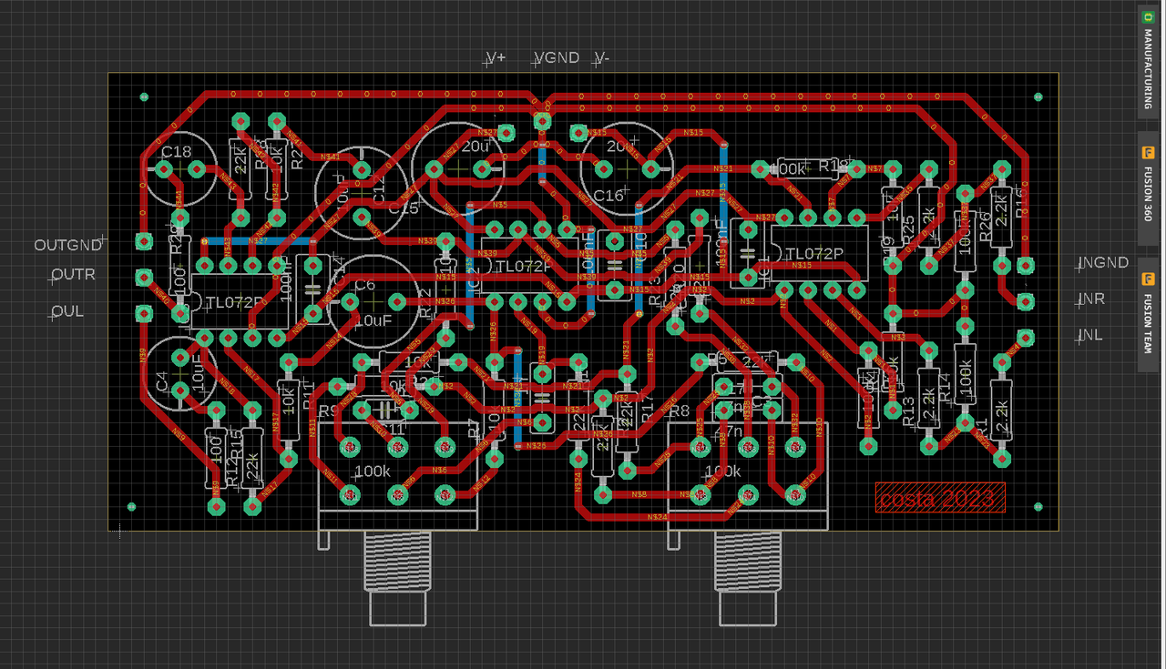

Cum se poate scrie un un simbol (+,-,in,out,gnd) sau o eticheta
mai ales intr-un spatiu limitat ?
Am utilizat butonul "A"=text si vad ca e incadrat si brazdat cu acele linii oblice.

De ce nu folosiți Easy Eda este moca și nu ești obligat să te incadrezi in cei 10x10cm sau Sprint layout

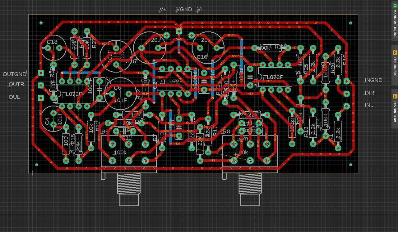

Ca nu stiu prea multe am recunoscut si se vede de la o posta asa ca am sa risc sa reiau intrebarea initiala cu planul de masa pt un cablaj .
Am inteles si am aplicat imediat separarea traseelor de masa conf cu cele aflate aici-se vede pe cablajul meu de mai sus-sper ca e bine asa.
Cu ce am ramas nelamurit este de fapt esential -cand avem o bucla de masa ori si mai bine cum se defineste pt un cablaj o bucla de masa pt a putea evita acesta greseala ?
Ce alta utilitate are latirea neregulata zonala in locurile libere a unor trasee mai ales a traseelor de masa in afara de aceea a economiei de clorura ferica ?
Dar cand un traseul neregulat inchide prin zone libere marginale un perimetru la 360gr  dar nu e conectat electric,ce rol poate avea(am vazut la un cablaj asa ceva)?
Acum 16 ore, Costa a spus:
  • e greu de dat o defnitie generala si universal valabila.
  • disipatie a caldurii, reducere a impedantei GND-ului, ecranare de zgomot, si mai pot fi gasite si altele
  • eu deobicei evit acet lucru. se obtine din setarea "orphans" la parametrii ariei
Acum 18 ore, Costa a spus:
    ----bucla de masa in general e definita in pagina 11 din pdf-ul de aici https://www.analog.com/media/en/training-seminars/design-handbooks/Basic-Linear-Design/Chapter12.pdf
---- greseala de proiectare. Nu se lasa neconectat, trebuie conectat la masa.
Editat de cristi7521
Nu-mi dau doctoratul, caut doar sa inteleg logica ca sa evit acest bau-bau.
Bucla(de masa) este un perimetru inchis ?
Traseul (gresit) al unui cablaj devine o bucla de masa daca incercuiesc o zona?
Am unit intentionat INGND cu OUTGND pe langa potentiometrii ASTA ar fi pe cablaj o bucla de masa?
Sau mai depinde si ce anume conectezi acolo prin acel traseu perimetral ?
Cristi7521 am incercat acel pdf apoi de pe net cu google translate :
-Buclele de masă sunt căi nedorite care se formează între diferite puncte de masă de pe PCB. Acestea pot fi cauzate de un aspect slab, împământare necorespunzătoare sau conexiuni externe. Buclele de masă creează o diferență de potențial între punctele de masă și induc un flux de curent care generează zgomot și interferențe.
General vorbind, deci nu neapărat despre bucle de masa, nu este voie ca să treacă printr-un traseu și semnale de nivel mic (ex de intrare) si semnale de nivel mare (ex de ieșire sau alimentare). Dacă totuși exista un traseu comun, în punctul unde se despart trebuie sa existe o decuplare capacitiva (combinata ceramic + electrolitic) pt toată banda de frecventa de interes. Nu trebuie sa existe bucle închise, adică doua puncte sa fie unite prin doua traseie diferite, pt fiecare traseu de semnal trebuie sa existe traseu de "întoarcere" pt curent pina la sursa de semnal iar aceste traseie trebuie sa fie cit mai apropiate (la înaltă frecventa trebuie sa fie unul peste altul suprapuse perfect realizate pe doua layer-e consecutive.
Tradus ,da ,mai sus am o bucla de masa .
Multumesc pt sprijin.
Nu mai insist, incep sa cred ca nu-i pot da de cap asa usor si vor mai urma muulte greseli.
Azi am incercat sa reduc zgomotul (brum+bazz cu intrarea la masa) pt ampliful construit dupa schema lui Marian .
Cu noroc am reusit :
-sa reduc 70% din acel zgomot ,probabil bucla de masa,aveam ecranarea cablurilor de semnal de pe ambele canale legate impreuna la gnd corector de ton (alimentare preamplif separata)
-si inca 20% reducand tensiunea de alimentare -de la 35.5 la 33.5v DC - prin intercalarea unor rezistenta de 10ohm/10w pe ambele ramuri ale alimentarii
Ce a ramas e acceptabil , datorat sursei, modului in care am proiectat cablajul pt amplif ori calitatii pieselor.
