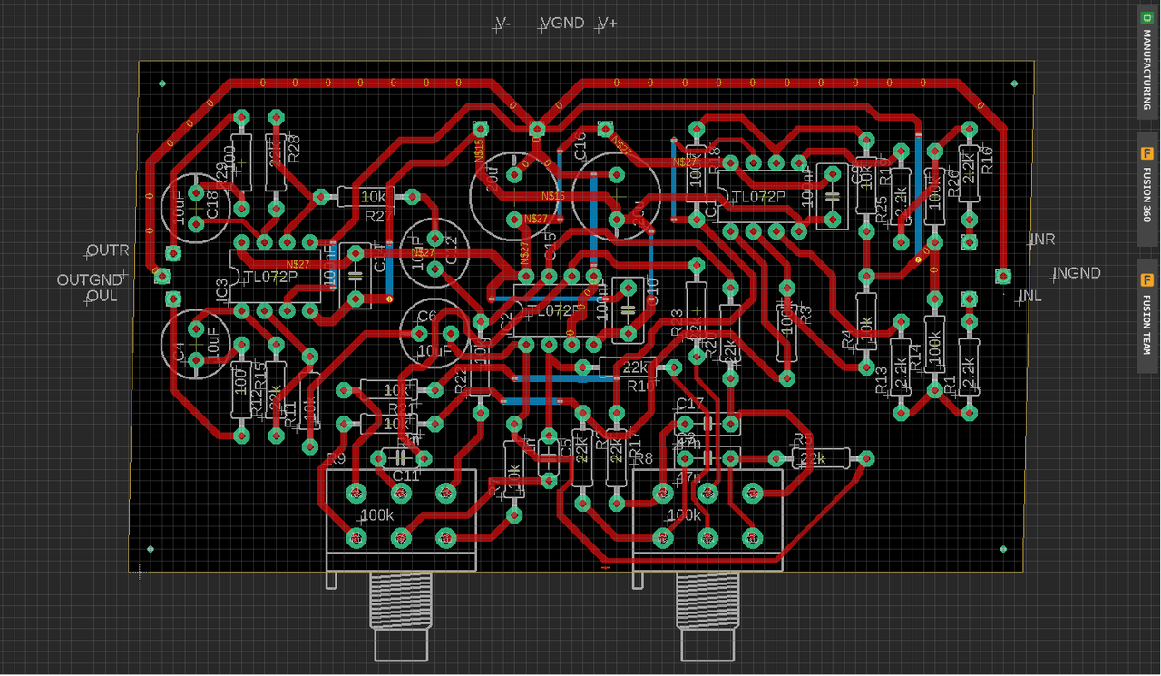

Costa Postat Aprilie 22, 2023 Autor Partajează Postat Aprilie 22, 2023 Pt.@dragangeorge72 ,textul original: "The centre frequency is deliberately set lower than the 'industry standard' 1kHz, which (IMO) is an extraordinarily non-sensible place to set the bass turnover frequency. You will notice that there is a small 'flat' section, between 500Hz and a little under 1kHz. Bass response may be changed by using a different value for C103/203 (higher value, lower frequency), and likewise C104/204 control the high frequency point (lower value, higher frequency). I expect that most users will find the values to their liking as shown, but it can be changed quite easily." Te rog daca vrei sa dai o mana de ajutor si sa dezvolti . Link spre comentariu

Costa Postat Aprilie 23, 2023 Autor Partajează Postat Aprilie 23, 2023 On 4/18/2023 at 6:40 PM, Costa said: Varianta mono finalizata functioneaza bine la prima impresia ,clar ca e peste montajele mele mai vechi (corector din tehnium 5-1983 cu TL074 si un kit cu 2bc NE5532). Link spre comentariu
dragangeorge72 Postat Aprilie 23, 2023 Partajează Postat Aprilie 23, 2023 Realizati-l in varianta stereo si testati-l,poate va place cum suna ! Corectiile sunt slabe si au polii de frangere gresiti.Dupa realizare si testare,mai vorbim,o sa tragem concluziile testului ! Link spre comentariu
Costa Postat Aprilie 23, 2023 Autor Partajează Postat Aprilie 23, 2023 6 hours ago, Marian said: Lasa-l asa si testeaza-l 1 hour ago, dragangeorge72 said: Realizati-l in varianta stereo si testati-l "Testare" -mono sau stereo acelasi lucru -aceleasi corectii de ton -l-am testat in simulator(simulare pt banda de trecere 20-20000hz si simularea in AC prezentata) inainte de a-l alege dupa cum am spus deja in primul post si -l-am testat auditiv cu subiectivitatea de rigoare, plus varsta si priceperea limitata -nu l-am testat pe osciloscop din comoditate, considerand suficienta simularea din MicroCap12 si pt ca e proiectat totusi de Rod Elliot Alte teste nu stiu sunt f bucuros sa invat de la voi ori sa incerc altceva cu corectii de tonalitate mai puternice. Link spre comentariu

Marian Postat Aprilie 23, 2023 Partajează Postat Aprilie 23, 2023 3 hours ago, dragangeorge72 said: Corectiile sunt slabe si au polii de frangere gresiti.Dupa realizare si testare,mai vorbim,o sa tragem concluziile testului ! Daca ceva este diferit nu inseamna si ca este gresit. La fel, daca ceva nu se incadreaza pe preferintele tale nu inseamna ca e gresit. Ai multe de dovedit pana sa-ti permiti sa categorisesti drept gresita o schema de-a lui RE! Link spre comentariu
Costa Postat Aprilie 23, 2023 Autor Partajează Postat Aprilie 23, 2023 Apreciez deopotriva si vorbele bune si informatiile primite. Cablajul e modificat cu traseele de masa separate. Nu e gata pt ca nu-i graba . Mai trebuie periat si poate mai aveti si alte sfaturi,recomandari. Link spre comentariu
sonic11 Postat Aprilie 23, 2023 Partajează Postat Aprilie 23, 2023 Acum 2 ore, Marian a spus: Daca ceva este diferit nu inseamna si ca este gresit. La fel, daca ceva nu se incadreaza pe preferintele tale nu inseamna ca e gresit. Ai multe de dovedit pana sa-ti permiti sa categorisesti drept gresita o schema de-a lui RE! Asta spuneam si eu mai sus, da omu o tine pe alui ca e gresita domle' schema. Eu as decuplasa si spre masa alimentarile cat mai aproape de pinii op amp. Link spre comentariu
Costa Postat Aprilie 23, 2023 Autor Partajează Postat Aprilie 23, 2023 34 minutes ago, sonic11 said: Eu as decuplasa si spre masa alimentarile cat mai aproape de pinii op amp. Am notat ,pt varianta urmatoare (cu toate ca RE tocmai pt simplitate si fara componente inutile are o multime de teste-asta daca am priceput eu ceva acolo ...) Link spre comentariu
Mircea Crisan Postat Aprilie 23, 2023 Partajează Postat Aprilie 23, 2023 Daca aplificatorul nu este prea galonat ai putea sa incerci LM 1036. Corect impelentat nu suna chiar rau chiar peste un Braxandall. Cablajul e praf. Sunt colegi care l-au realizat. Incearca sa obtii PCB-ul de la ei. Felicitati totusi pentru stradanie. Spor. Link spre comentariu
Costa Postat Aprilie 23, 2023 Autor Partajează Postat Aprilie 23, 2023 Fara pretentii doar ceva pt acasa. 42 minutes ago, Mircea Crisan said: Cablajul e praf. Estetic sau functional,ce e gresit? Link spre comentariu
