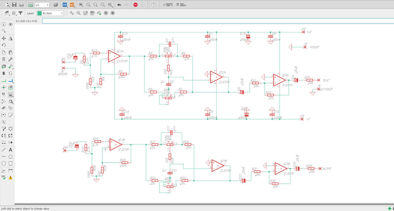

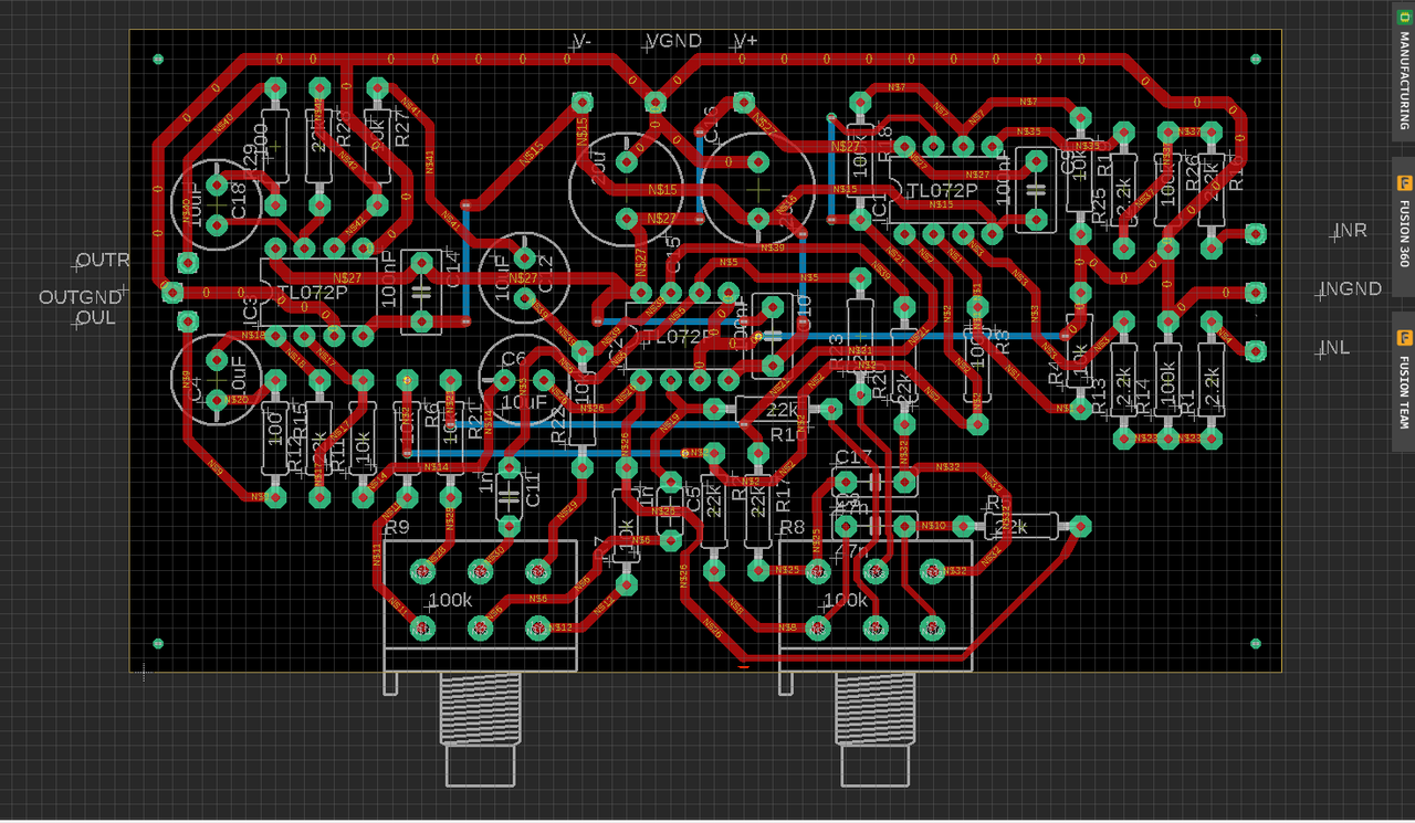

Am proiectat cablajul (fara ultimul amp operational-mixer) in doua variante -mono cu TL072 si stereo cu TL084.
Varianta mono finalizata functioneaza bine la prima impresia ,clar ca e peste montajele mele mai vechi  (corector din tehnium 5-1983 cu TL074 si un kit cu 2bc NE5532).
Pt ca tot am o eroare de proiectare privind sensul de rotire pt crestere bass vreau acum sa trec la varianta stereo cu 3 amplif op.
Chiar daca experienta mea in domeniu e minima cumva am sa reusesc -cu restrictiile de dimensiuni impuse de varianta Eagle free pe care lucrez .

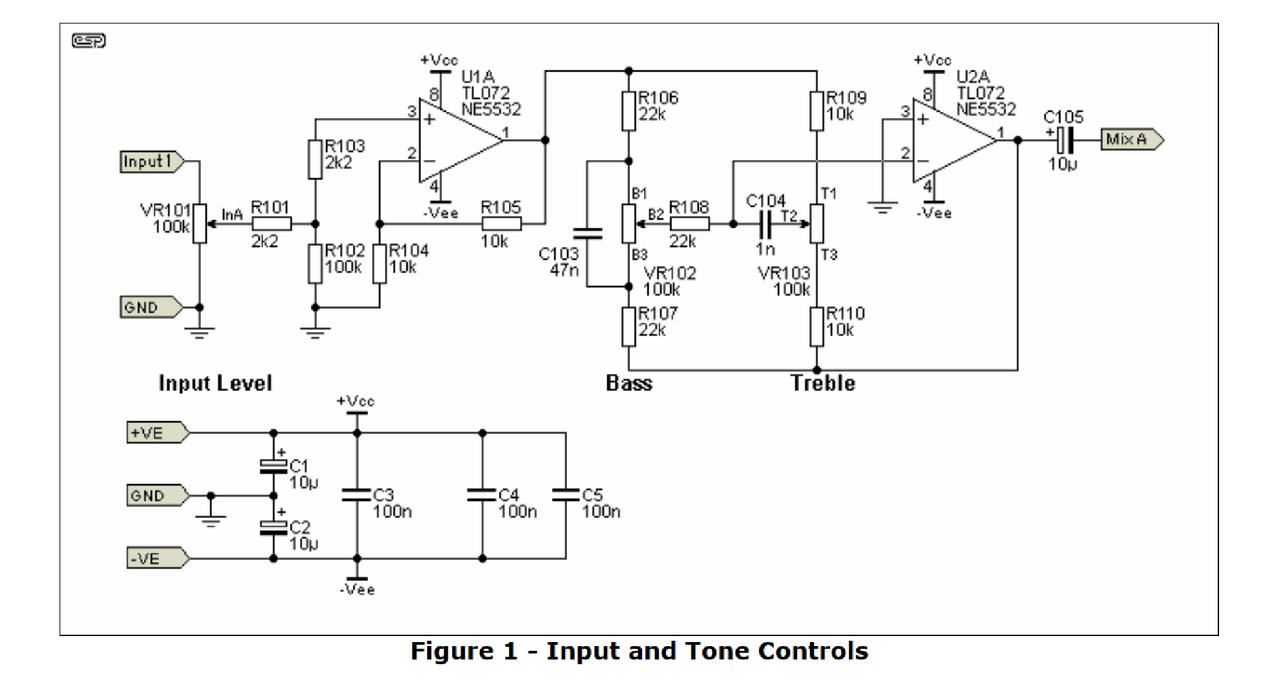

Mi-ar prinde bine niste ajutor  -sfaturi,observatii constructive sunt bine venite-   incepand cu cond de decuplare-filtrare de pe alimentare ,cei dintre etajele de amplificare si cei prevazuti in prima schema partea de jos (2x10u si 3x100n),  utilitate potentiometru de balans si unde sa-l conectez, planul de masa optim etc

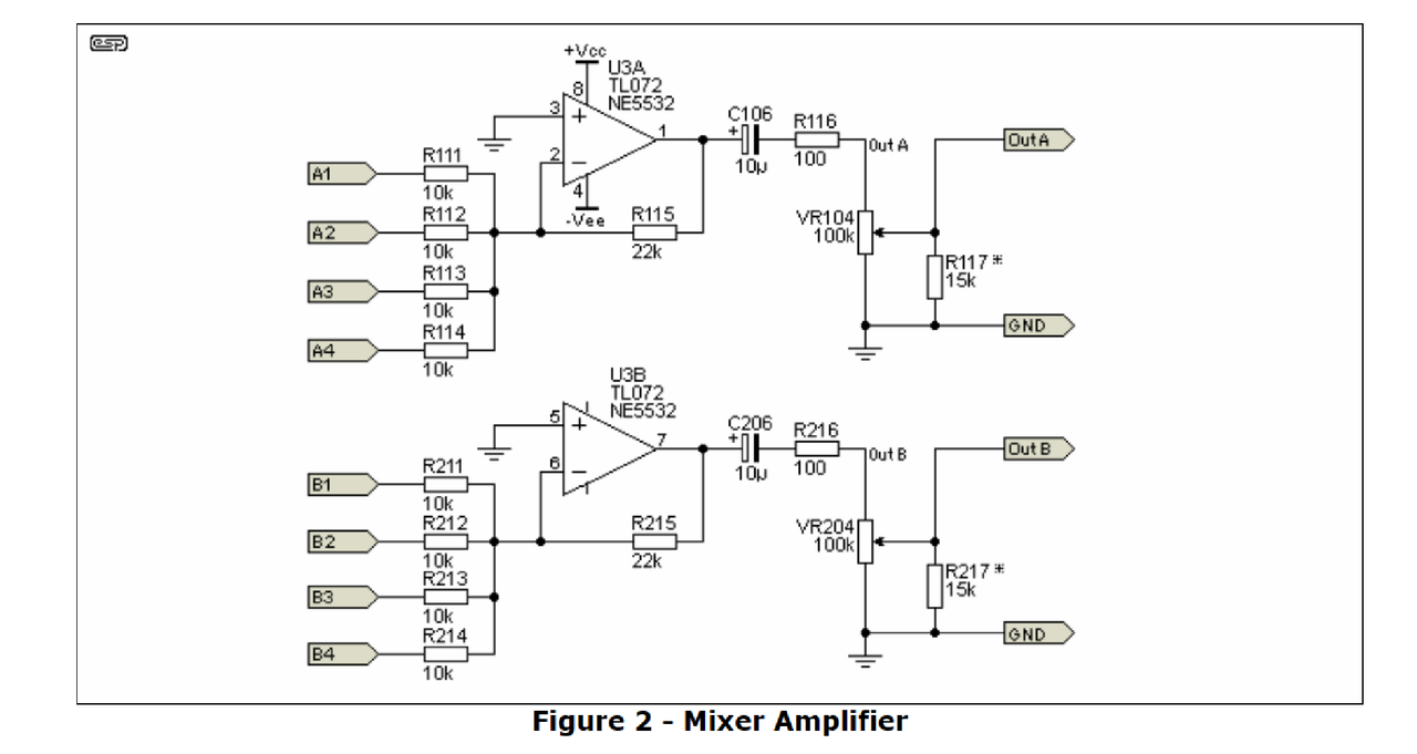

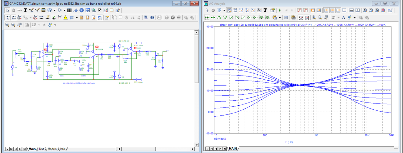

Am sa pun cateva imagini cu informatiile necesare,scheme Rod Elliot,simularea in MicroCap si schema in varianta stereo introdusa in Eagle.

Eu mi-am terminat proiectarea cablajului reducand nr cond de decuplare de 0.1u la 3bc cate unul pt fiecare TL072  modificand si modul de conectatare- intre V+ si V- si 2 electrolitici de 10u intre fiecare alimentare si masa.

Traseu de masa fara bucle de masa si evitarea pe cat posibil pe traseele de "forta"sa le folositi si pentru partea de semnal.
Traseu de masa "star ground", condesatori de cuplaj  calitativi MKS, MKP, MKT...etc.

Separati masa cailor de semnal in/out de masele  op ampurilor.
Aceste trasee trebuie sa se intalneasca in punctul dintre cei doi conzi de filtraj.
Da, intr-adevar, este recomandabil ca toate traseele de masa sa se intalneasca separat acolo.

Si legat de inevitabilele strapuri,jumpere (traseele albastre din proiectul meu ) ,sunt ceva restrictii ,recomandari?
Decuplarea se face fata de masa ( sau raportat la masa ), masa fiind punctul de referinta al intregului montaj.
Deci cu alimentare simetrica trebuie decuplare cu cate 2 conzi de cate 100n, unul intre V+ si masa si unul intre V- si masa.
Ce-i drept ar trebui sa mearga si asa, dar in principiu regula este cea descrisa aici de mine.
Principalul inconvenient al strapurilor este de ordin estetic, tehnic vorbind este important sa le rutezi perpendicular fata de trasee peste/sub care trec ( pentru eventuale cuplari capacitive cat mai mici ).

Derutant e ce a schitat proiectantul vezi prima imagine din postul initial  colt dreapta jos unde avem 2x10uF electrolitici si 3x100nF nepolarizati-de unde si deductia mea ,mai convenabil pt usurarea proiectarii.
Te rog frumos mai precis...cu cate doi conzi ...adica pt cablajul de mai sus:
-doar 2 conzi de 100n si atat-cate unul pe fiecare ramura de alimentare montati langa electrolitici sau unde este loc
-varianta a doua -cate 2 conzi individual pt fiecare integrat (total 3x2bc=6bc)si astia plasati cat mai aproape de CI.
Acum 2 ore, Marian a spus:
Ca sa fie treba treba  ar trebui si catre masa decuplat si si intre cele doua bare de alimentare
Da, asa a facut Elliot, de asta am zis ca ar trebui sa mearga tot asa, insa preferabil este ca decuplarea sa se faca de la fiecare ramura catre masa. Alegerea totusi iti apartine, ma indoiesc ca ar exista vreo diferenta audio sesizabila intre cele 2 situatii.
Ideal fiecare CI cu decuplarea lui, deci fiecare Ci cu cate 2 conzi de cate 100n, pusi fizic cat mai aproape posibil de pinii lui de alimentare.
Valorile din corectorul de ton nu sunt corecte ! Nici diagrama amplitudine-frecventa nu este corecta ! Punctul de inflexiune este in jur de 500 Hz si acesta ar trebui sa fie la 1 KHz ! Nu v-a "suna" corect in timpul auditiei !
Acum 16 minute, dragangeorge72 a spus:
Ce inseamna corect, ca nu ma prind..
Punctul de inflexiune il alege fiecare cum doreste...un sfat ar fi sa se situeze in apropiere de 1khz.
