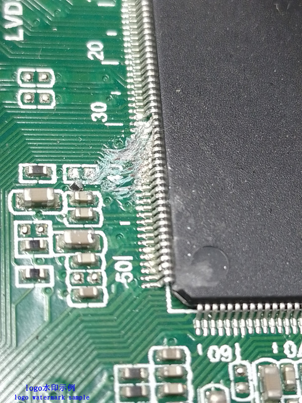

Budreala Radu Postat Aprilie 14, 2023 Partajează Postat Aprilie 14, 2023 Caut main tip: tp.s506.pa631 pentru ecran: st2151b01-1-xc-9 Model tv: 22hl4300f/a. Link spre comentariu

Budreala Radu Postat Aprilie 14, 2023 Autor Partajează Postat Aprilie 14, 2023 Clienta a vrut să îi pună suport de perete, și a înșurubat până s-a desprins o piulița încastrată in carcasa, continuând să frece până a ajuns la procesor, și a forfecat cel puțin 10 pini și trasee ale acestora... Daca e alta marca de tv, nu contează că îi pup eu alta telecomanda, musai sa fie pe displayul specificat mai sus. Sun clientul și vorbim in privat, oricum e perioada asta și o sa dureze cu expedierea. Link spre comentariu

Budreala Radu Postat Aprilie 14, 2023 Autor Partajează Postat Aprilie 14, 2023 Cam așa arată! @iuliantv, aveți mp! Link spre comentariu
modoran Postat Aprilie 14, 2023 Partajează Postat Aprilie 14, 2023 Si nu poti sa repari aia ? Link spre comentariu

Budreala Radu Postat Aprilie 14, 2023 Autor Partajează Postat Aprilie 14, 2023 Acum 2 ore, modoran a spus: Si nu poti sa repari aia ? E dificil... 1 oră în urmă, dan-a2 a spus: Am eu placa dar din pacate e configurata ptr.alt ecran de 22.. Am și eu o placa dintr-un nei de 22 inch, dar tot pe alt display. Sper sa rezolv cu Iulian. Link spre comentariu
CATA2003 Postat Aprilie 19, 2023 Partajează Postat Aprilie 19, 2023 La 14.04.2023 la 15:24, Budreala Radu a spus: Cam așa arată! @iuliantv, aveți mp! Daca ai un microscop si un letcon bun il repari in 30 minute. ai vreo 12 pini afectati. Link spre comentariu
Budreala Radu Postat Aprilie 19, 2023 Autor Partajează Postat Aprilie 19, 2023 (editat) Deja main-ul de la Iulian e pe drum! Și prostia... se plătește! Când își bagă nasul unde nu trebuie... Editat Aprilie 19, 2023 de Budreala Radu Link spre comentariu
Budreala Radu Postat Aprilie 20, 2023 Autor Partajează Postat Aprilie 20, 2023 (editat) Am primit main-ul de la @iuliantv; totul e ok, funcționează perfect, i-am găsit și o telecomanda.... Mulțumesc, Iulian. se poate închide. Editat Aprilie 20, 2023 de Budreala Radu Link spre comentariu
