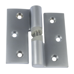

validae Postat Aprilie 13, 2023 Partajează Postat Aprilie 13, 2023 Dar nu e mai ușor să modifici balamalele ușii cu unele cu plan înclinat de separație ? Astfel ușa va tinde să se închidă singură de fiecare dată, fiindcă atunci când ușa se deschide, balamalele se ,,urcă,, una peste cealaltă și poziția de echilibru se strică, tinzând datorită gravitației să revină la cea inițială.Sau pui balamale cu arc încorporat.Ai imagine cu fiecare, sus cea cu plan înclinat (gravitațională) și jos cea cu arc inclus... Link spre comentariu
