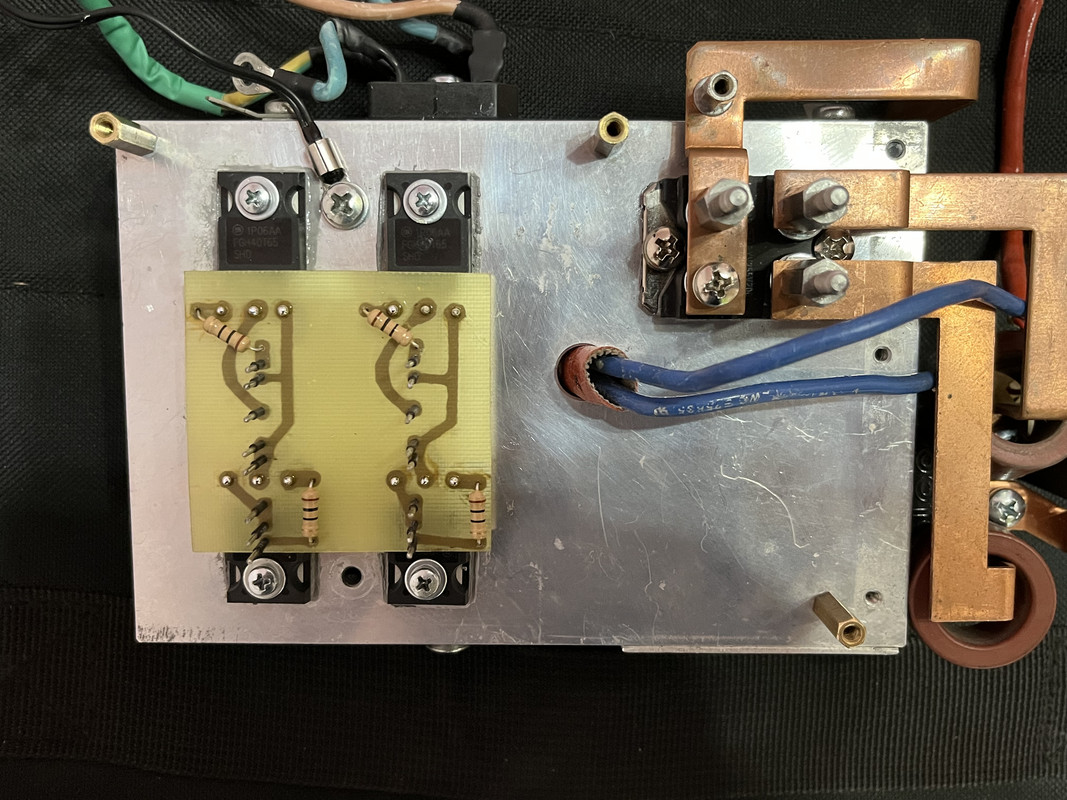

Am avut o problema similara dar cu altfel de modul...modul care continea doar patru igbt-uri, puntea redresoare si termistorul care monitoriza temperatura modului.
Am inlocuit modulul cu piese discrete...aparatul functioneaza perfect. Izolarea-racirea igbt-urilor am facut-o cu izolatori ceramici.
Am cateva poze...daca te ajuta cu ceva aceste poze de la lucrarea facuta sa-mi zici.
Am facut un cablaj cu tranzistoarele noi,un cablaj cu gauri si cose care intra exact in locul modulului.
Termistorul l-am pus intre doua tranzistoare direct pe radiator, iar puntea redresoare am fixat-o tot pe radiator dar mai departe de tranzistoare. Termistorul si puntea n-au avut nevoie de izolare.
Editat de mac01
Din ce am vazut acest aparat are o durata activa de functionare de 120A/100%.
Driverele sunt micute, deci poti pune linistit patru igbt-uri...2 pe ramura de sus, doua pe cea de jos. Patru igbt-uri de 30-40A, rapide si cu capacitatea mica in poarta merg pe acest aparat fara probleme. Un osciloscop in astfel de cazuri este foarte bun si te va ajuta mult.
Cateva idei:
Tranzistoarele trebuie puse in jurul modulului cu legaturi cat mai scurte catre placa....eventual un cablaj fix este foarte bun.  Nu te juca cu fire imprastiate prin aparat sau impletite...vor pocni tranzistoarele instant la prima pornire. Izolatorii tranzistoarelor, am ales sa fie din ceramica...te uiti in catalog si acolo ai sa intelegi de ce am folosit acesti izolatori. Sunt scumpi....dar mult mai buni. Unsoarea termica ...o folosesti pe cea cu randamentul termic cel mai bun.
Mai jos ai doua poze:
Tranzistoarele cu placuta au fost fixate pe radiator si apoi am venit cu placa mama peste ele si le-am lipit. Intre ele vezi termistorul iar deasupra lor pe radiator am montat puntea.
Daca te hotaresti sa inlocuiesti modulul ...atunci spor!

La 16.03.2023 la 9:30, mac01 a spus:
Cateva idei:
