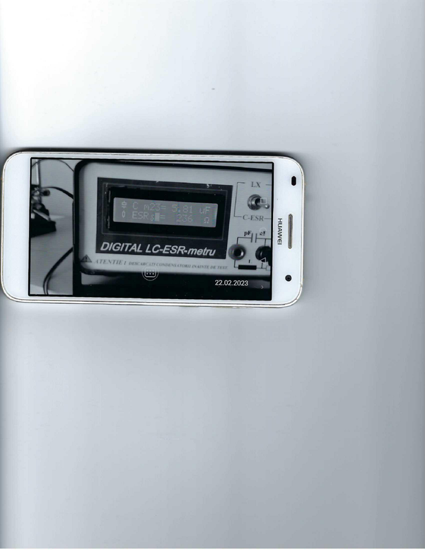

vasile barsan Postat Februarie 22, 2023 Autor Partajează Postat Februarie 22, 2023 Acum 6 minute, icar a spus: Poate ai citit gresit. Nu cumva e 204 mohm, adica 0,2 ohm? Ca la un ESR de 240 ohm e bun de dat pe gârla! 204 Ohm , am citit bine , ,intradevar condensatorul e bun de dat pe garla , mi-am amintit ca l-am extras (si inlocuit ) de pe un montaj ,am uitat sa-l arunc atunci / am rezolvat acum ... Multumesc! Link spre comentariu
bentanioan Postat Februarie 22, 2023 Partajează Postat Februarie 22, 2023 Daca e identic cu cel din link atunci masoara ESR pana la max. 50 Ohm (teoretic). Practic al meu incercat acum masoara pana la 40 Ohm. Nu are cum sa arate 204 Ohm. Link spre comentariu
vasile barsan Postat Februarie 22, 2023 Autor Partajează Postat Februarie 22, 2023 iata ce afiseaza cu acelasi 4,7 microF ,am incropit niste cabluri de masura , am sa fac unele dedicate ,mai scurte, doar sa caut ceva fir siliconat.Sper sa se vada valorile afisate , deocamdata nu am ale posibilitati. Multumesc!~ https://i.postimg.cc/qRTMdvqr/afisaj-ESR-metru.png Link spre comentariu
vasile barsan Postat Februarie 22, 2023 Autor Partajează Postat Februarie 22, 2023 poza mai mare: https://i.postimg.cc/qRTMdvqr/afisaj-ESR-metru.png Link spre comentariu
bentanioan Postat Februarie 22, 2023 Partajează Postat Februarie 22, 2023 Interesant, in documentatia lor scria ca masoara pana la 50 Ohm. Poate a modificat cineva softul. Ca sa verifici daca masoara corect pune la testare rezistente de valori mici,cunoscute (0,1 Ohmi pana pe la 10 Ohmi). Link spre comentariu
vasile barsan Postat Februarie 22, 2023 Autor Partajează Postat Februarie 22, 2023 Acum 4 minute, bentanioan a spus: Interesant, in documentatia lor scria ca masoara pana la 50 Ohm. Poate a modificat cineva softul. Ca sa verifici daca masoara corect pune la testare rezistente de valori mici,cunoscute (0,1 Ohmi pana pe la 10 Ohmi). OK , am sa incerc , cred ca este un instrument bun de folosit de aceea doresc sa aflu cat mai multe despre el. Multumesc! Link spre comentariu

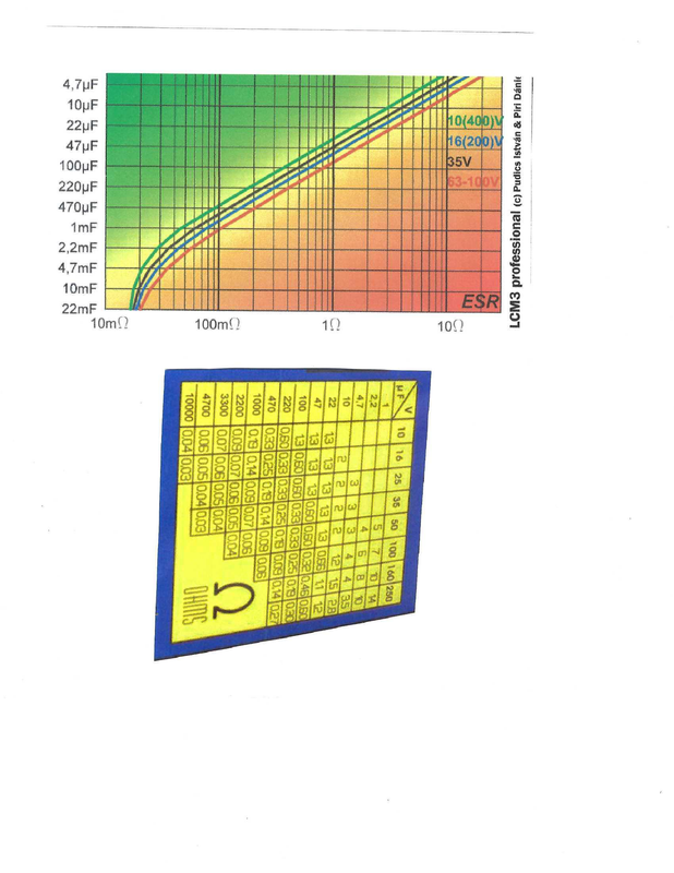

vasile barsan Postat Martie 7, 2023 Autor Partajează Postat Martie 7, 2023 Poate ajuta la citirea ( interpretarea ) corecta si tabelele de mai jos: https://i.postimg.cc/CK0TRNzD/TABELE-ESR-METRU.png Link spre comentariu
