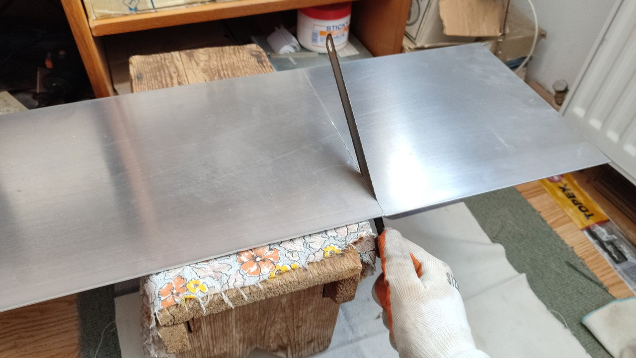

BRANCA Postat Februarie 9, 2023 Partajează Postat Februarie 9, 2023 Blacksmith.Cu bomfaierul se taie greu aluminiul şi nu prea precis.Dacă e şi lat nu poţi decât cu lama de pânză,fără cadru! Ar ajuta şi o riglă de ghidaj... Alternativ şi un şoricel cu ghidaj ar putea fi bun. Link spre comentariu
Усилитель Postat Februarie 9, 2023 Partajează Postat Februarie 9, 2023 (editat) Eu tau numai cu ghilotina.... Stiti, in caz de nevoie, sun un prieten... Ca el are. Adevarat, nu are aluminiu, lucreaza numai inox. Ca *amator * cu atentie si indemanare,, se poate taia aluminiu cu fierastrau pendular. Sunt destul de ieftine mai nou. Trebuie aleasá o pánză cu dinti marunti si desi. Si fara graba, chiar daca taierea permite, pt a nu devia de la "linie"... Oricum ceva corectie cu pila e nevoie. Pt o margine mai dreapta, apoi trebuie tras "pe dunga" pe un smirghel pus pe o suprafată dreapta. Mai nou este un smirghein forma de plasa fibra de sticla, cu ochiuri mici, acoperita cu material abraziv, nu e scump, cam 2 lei (dede), disponibil in mai multe duritati. Daca ai un cornier si 2 elemente de strangere, poti "conduce" pendularu drept, pe *lângă* prin frecare, iese super. Editat Februarie 9, 2023 de Усилитель Link spre comentariu
flomar60 Postat Februarie 10, 2023 Partajează Postat Februarie 10, 2023 Singurul defect al tăierii cu pendularul este "urma" care rămâne stânga /dreapta taieturii... 3cm stânga /dreapta.... pentru a evita acest lucru se lipește hârtie pe zona de deplasare a mesei pendularului... Link spre comentariu
BRANCA Postat Februarie 10, 2023 Partajează Postat Februarie 10, 2023 flomar60.Ai dreptate cu urmele...Oricum cutia pe care vrea să o realizeze omul e pretenţioasă la precizia de execuţie a plăcilor.Dacă n-ai mai lucrat cu aşa ceva e jale... Pe timpuri făceam lucrări lăcătuşerie/tinichigerie la liceu,azi nu cred să se mai îndoaie nici hârtie! Link spre comentariu

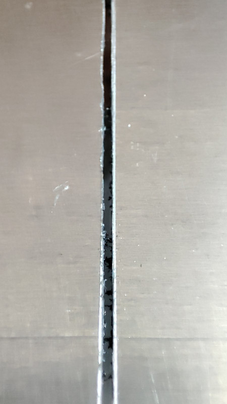

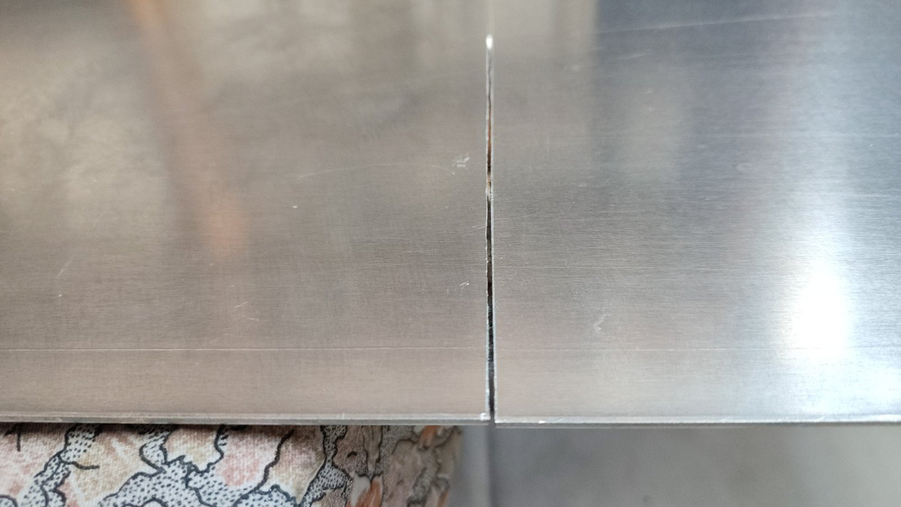

ionut120v Postat Februarie 11, 2023 Partajează Postat Februarie 11, 2023 Se poate taia cu laserul pentru cine are acces, am gasit un laser de 808nm 50w fiber coupled cu fibra cu tot, din pacate n-am gasit si capul de taiere, am pus un obiectiv de camera video veche pentru focalizare, se poate folosi la taiere, dar e necesar un film negru aplicat pe tabla sa nu reflecte, unele table vin cu filmul deja aplicat, am vazut mai frecvent la table de inox. cu 50w se poate taia aluminiu de 2 cu 30 mm/min, cine vrea mai repede are nevoie de echipment profesional. Duraluminuiul se taie mai repede, aluminul pur pentru conductoare se taie greu caa 10mm/min cu 50w. Link spre comentariu
Blacksmith Postat Februarie 11, 2023 Autor Partajează Postat Februarie 11, 2023 A fost mai simplu decat ma asteptam... Am taiat 50 cm intr-o ora... Cu precizie de laser ! Link spre comentariu
