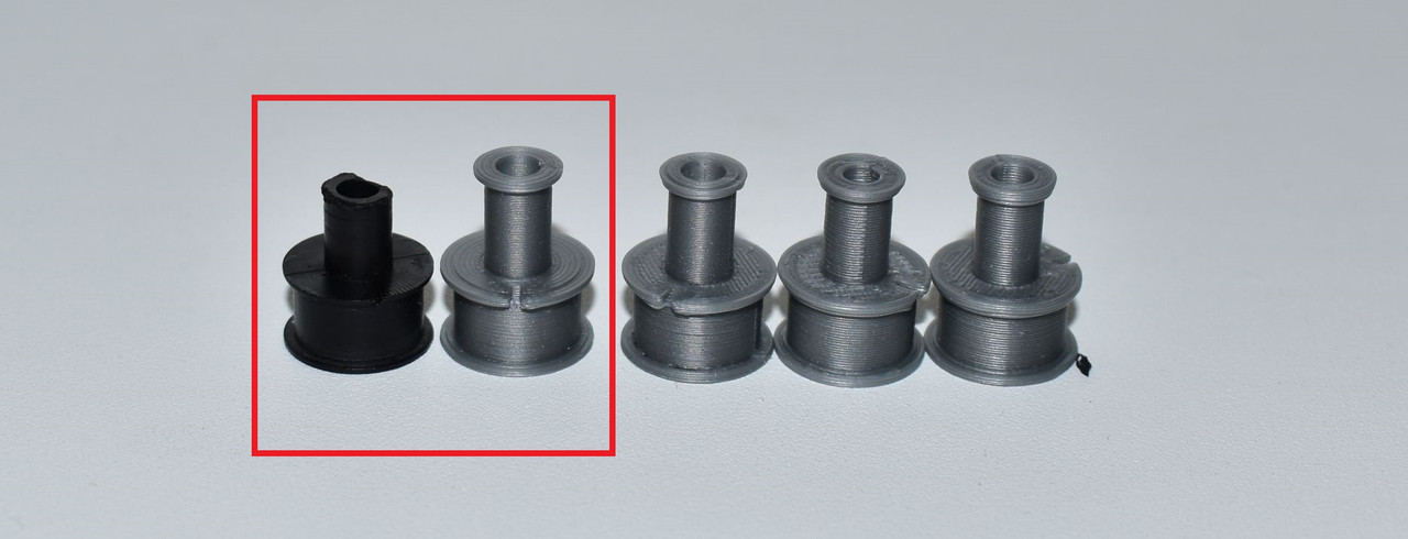

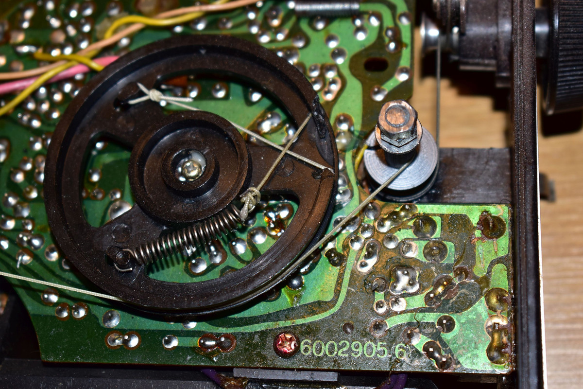

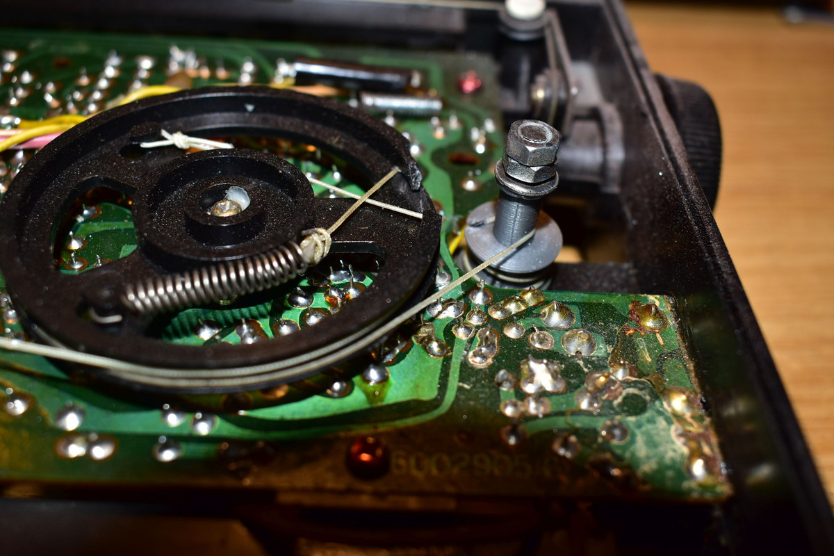

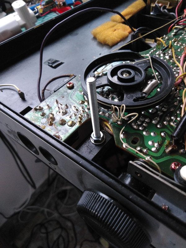

dacos Postat Ianuarie 13, 2023 Partajează Postat Ianuarie 13, 2023 (editat) Similar cazului Blaupunkt Diva de Luxe și radioul ITT Polo 109 a avut o problemă cu antrenarea condensatorului variabil. De data aceasta, butonul de acord se rotea în gol. Problema a fost deplasarea aței în afara uneia dintre role (mai complexă, rulează ața pe două etaje). Limitatorul superior al rolei (cea neagră) era fărâmițat și nu mai putea opri deșirarea aței în exterior. Am pus de mai multe ori ața la loc pe rola veche și am constatat că are alt pas de rulare, mai rar, ceea ce cauzează întinderea bobinei de ață pe o distanță mai mare (în afara lungimii proiectate a axului). Problema este cauzată posibil de deformarea în timp a șasiului de plasticîn zona scripeților (se observă cu ochiul liber că axele nu mai sunt drepte). Concret, șasiul „s-a cocoșat” spre interior. Rola neagră este cea originală, iar prima din dreapta varianta finală montată în radio (restul sunt încercări la rezoluție scăzută). Am realizat o variantă mai înaltă cu 5mm (spațiul în radio este foarte generos) pentru a acomoda noua realitate a (de)rulării aței. Axul original nu a putut fi recuperat, întrucât era dintr-un oțel capsat în lagărul de plastic. A fost înlocuit cu un șurub zincat M4. L-am tăiat pe poziție, ceea ce a fost o greșeală întrucât șurubul s-a încins și a lărgit gaura rolei într-un mod neregulat. Evident, că s-a descentrat și se poticnea . Eram convins că oțelul zincat se taie ușor (inoxul nu l-aș fi tăiat pe poziție), dar m-am înșelat. Oricum, mai aveam o rolă bună de rezervă. Am pus două piulițe + blocator filet să fiu sigur că nu se deșurubează și îmi bate obrazul cel căruia i-am reparat radioul. Nu este estetic, ci sănătos. În realitate este suficientă o piuliță + blocator. Un alt radio salvat, care va avea viață lungă de acum înainte. Editat Ianuarie 13, 2023 de dacos Link spre comentariu

dacos Postat Ianuarie 15, 2023 Autor Partajează Postat Ianuarie 15, 2023 La 14.01.2023 la 11:42, daniels a spus: Eu as fi facut rola din 2 parti. As fi ales un surub cu diametru cat mai mic, as fi facut o bucsa cilindrica care sa stea fixa pe filet, iar pe bucsa as fi asezat rola cu un pic de unsoare siliconica intre ele . Voi lua în calcul pentru data viitoare. Acum 3 ore, AFCtin a spus: Buna seara, Daca puneti o schita aici pot incerca sa fac atat rola cat si surubul din alama. Radioul e super si merita sa-i faceti "transpalnt" cu pese de cat mai buna calitate. Cu stima Mulțumesc frumos. Este bine de știut că ne puteți ajuta cu așa ceva, dar deocamdată nu cred că este nevoie de rolă de alamă. Radioul acesta nu este frecat foarte mult între posturi. Chiar dacă axul este filetat, filetul nu este tăios. La 14.01.2023 la 9:59, sonic11 a spus: Se va largi în timp. Felicitări pentru realizare, asa ca fapt divers putem apela la dv pentru printare 3D? Cu stima Ionut. Cu drag dacă sunt proiect simple și puțin pretențioase. La proiectare sunt la nivel ABC, iar masa imprimantei a mai avut de suferit din cauza motanului care stă pe ea și urmărește păsări Când am avut nevoie de ceva precis (roți dințate pt un casetofon) am apelat la un domn Doru Balazs, foarte amabil și dedicat. Vă dau adresa dlui dacă îmi scrieți în privat. La 14.01.2023 la 10:04, doru3160 a spus: Desi acum un strung mic e accesibil, si ocupa loc cat o mașină de cusut ileana, nu mai e atat de inabordabil. Parcă îmi vine o idee Link spre comentariu
