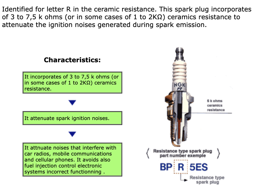

merck Postat Decembrie 10, 2022 Partajează Postat Decembrie 10, 2022 Daca in indicativ are un R => are rezistor si poti avea valori de la 4K pana la 8K (dar se poate sa fie si in afara acestui interval). Daca nu are R => este fara rezistor si atunci are valoarea rezistentei mai mica. Link spre comentariu

validae Postat Decembrie 21, 2022 Partajează Postat Decembrie 21, 2022 Practic scânteia cea mai ,,puternică,, o ai la bujii fără rezistenţă încorporată, dar prezenţa rezistenţei e benefică la eliminarea paraziţilor EMI. Nu ar trebui să se cunoască nicio diferenţă între bujii, din cauza diferenţei de rezistenţă.Am mai spus asta, la tensiune înaltă, rezistenţa de ordinul kiloOhmilor e foarte mică pentru a înrăutăţi scânteia. Link spre comentariu
