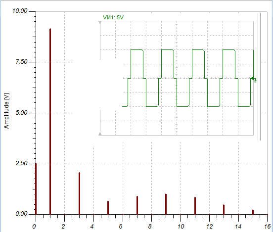

Signal-Diagram-Modified-Sine-Waveform.pn
Uite asa arata sinusul ala modificat al tau.
O porcarie...
Singura chestie alimentabila cu asa ceva sunt consumatorii care au surse in comutatie pe alimentare.
Se mai pot alimenta sarcini pur rezistive, dar nu cei cu caracter inductiv ( nu motoare de nici un fel, nu trafuri, etc ), ca in cel mai bun caz or sa bazaie in draci, iar in cel mai rau caz ar putea sa se defecteze ori ei ori invertorul.
