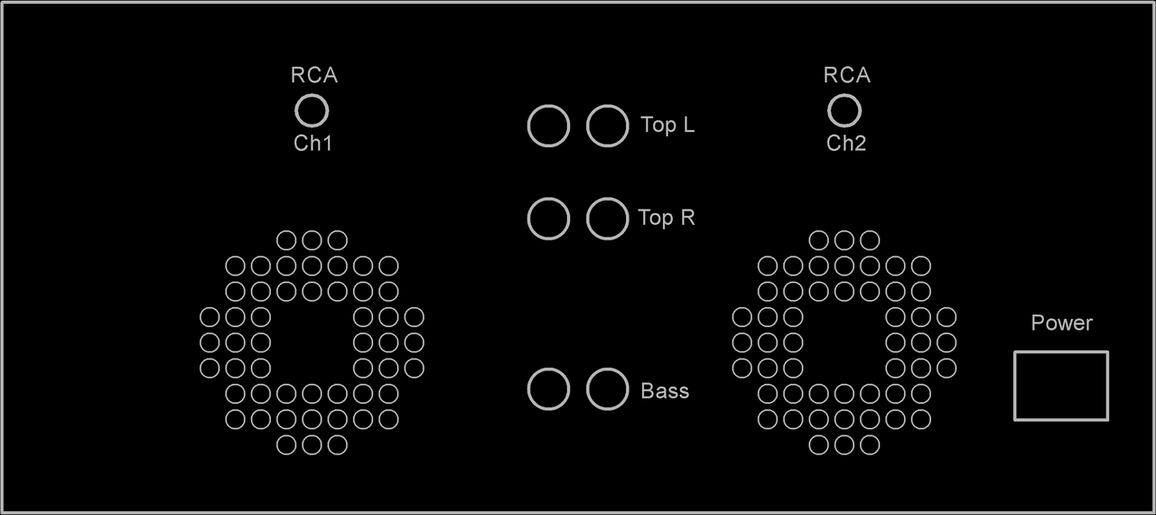

Arhive cu tiparele decupajelor si gaurilor, format pdf, scara 1/1 ( tiparul de fata incape tot pe o coala A4 dar se separa cele 2 desene dupa printare pozitionandu-se in locurile dorite ):
Tipar decupaje fata.rar
Tipar decupaje spate.rar
Tipar gauri MPA300.V2.rar
