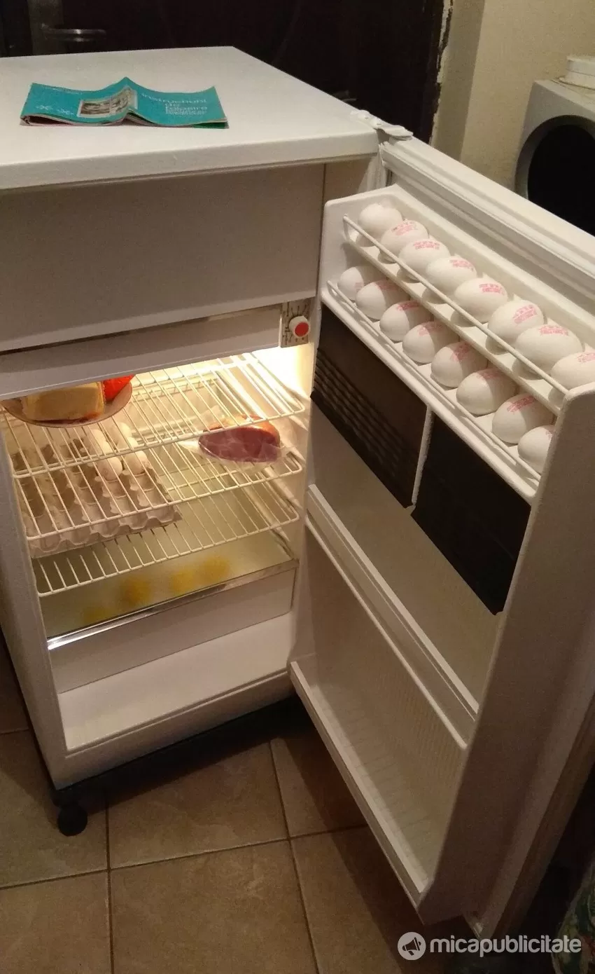

cjcjcj Postat Noiembrie 7, 2022 Partajează Postat Noiembrie 7, 2022 Am un frigider vechi/comunist Frigero cred, am atasat cateva poze cum arata in tinerete. Racea decent, 5-7 grade in frigider, dar nu mai am buton la termostat M-am incapatanat sa invart cu surubelnita mocan style crezand ca pot invarti mecanismul, sa aduc temp pe la 4 grade. Iar a doua zi era decongelat frigiderul ). Ulterior am apasat cu o surublenita acolo la butonul de termostat, iar acum raceste, sunt 1-3 grade in frigider, dar porneste de doua ori pe ora, si mi-e ca se arde curand compresorul. Intrebarea mea: Sa ma incumet sa demontez caracasa la termostat? am vazut ca l-ar tine 3 surburi. Dar problema e ca nu stiu cum functioneaza mecanismul si mi-e ca il fac sa nu mai mearga deloc. Imi puteti spune cum pot demonta termostatul si daca pot sa ajustez termostatul, mie mi se pare ca functioneaza doar ca nu il pot seta momentan? Link spre comentariu
cjcjcj Postat Noiembrie 7, 2022 Autor Partajează Postat Noiembrie 7, 2022 M-am uitat pe internet la poze de termostat de frigidere, doar ca ele rotita e cumva perpendiculara pe lateralul frigiderului iar aici e paralela cu lateralul frigiderului. In interior unde ar trebui sa fie butonul, vad o piluta si ce mi se pare mie a fi un arc. Link spre comentariu
gica70 Postat Noiembrie 8, 2022 Partajează Postat Noiembrie 8, 2022 Nu prea inteleg ce vrei sa faci, atata stiu ca reglajul temperaturii se face prin rotirea partii albe cu acel indicator iar prin apasarea partii rosii se activeaza decongelarea rapida (curatare). Link spre comentariu
cjcjcj Postat Noiembrie 8, 2022 Autor Partajează Postat Noiembrie 8, 2022 13 hours ago, gica70 said: Nu prea inteleg ce vrei sa faci, atata stiu ca reglajul temperaturii se face prin rotirea partii albe cu acel indicator iar prin apasarea partii rosii se activeaza decongelarea rapida (curatare). in pacate nu reusesc sa uploadez poza. La mine, butonul e rupt / lipseste. In interior vad ceea ce pare a o piulita si un arc. Am incercat sa rotesc mecanismul cu o surubelnita, dar nu am inteles cum functinoeaza si prima data s-a dezghetat complet frigiderul iar a doua oara am apasat inspre in sus in gaura unde ar trebui sa fie butonul si a cuplat. Doar ca acum am 1-3 grade in frigider si conduma 2kw pe zi. As vrea sa desfac carcasa unde ar trebui sa fie butonul si unde este termotstatul. Insa mi-e frica ca nu-l mai pot monta la loc sau rup tubul capilar. Pozele cu termostate de pe net au un stut pe care se monteaza butonul, eu nu am stut si nu inteleg cum s-ar monta butonul sa incerc sa-l rotesc (desi nu am ce roti din cate vad) probabil sunt bucati rupte din el. Inainte sa ma bag la creatii frigiderul mergea ok, 5-7 uneori 8 grade in frigider. Link spre comentariu
validae Postat Noiembrie 8, 2022 Partajează Postat Noiembrie 8, 2022 Cel mai bine ar fi să schimbi termostatul cu unul nou.Se găsesc şi nu costă mult.Înlocuirea nu presupune multă muncă şi nici cunoştinţe avansate, doar atenţie la montare. Dacă faci poze clare de aproape, uite cum le poţi pune pe forum : Intri pe un site de găzduire foto, de exemplu https://imgur.com/upload După ce încarci pozele în fereastra de upload de acolo, aştepţi câteva momente să se încarce (apare o bară de progres), apoi dai click dreapta pe poza încărcată acolo şi din meniul ce apare, selectezi ,,Copy image,, şi revii pe forum unde dai ,,Paste,, în postare.Astfel imaginile vor apărea pe forum direct, fără să trebuiască să dai click pe link. Link spre comentariu
