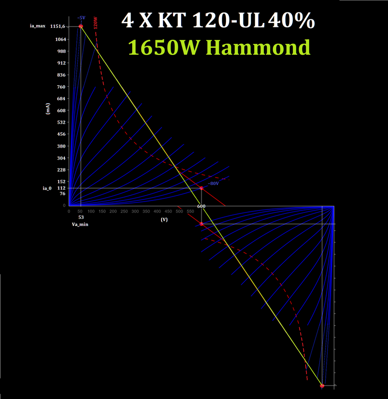

Hoffmann Postat Septembrie 11, 2022 Partajează Postat Septembrie 11, 2022 (editat) Un exercițiu relativ simplu, din grafic se poate remarcă o putere maximă în sarcina anod-anod de aproximativ 310W(sinus nelimitat, vârful maxim din atac gc situat la -5V) . Clar randamentul transformatorului de ieșire nu este unitar din acest motiv în titlu subiect am precizat doar 250W (mai mult decât acoperitor). PS masa unei unități Hammond 1650W 12,7Kg . Editat Septembrie 11, 2022 de Hoffmann Link spre comentariu
Kosmin Postat Septembrie 12, 2022 Partajează Postat Septembrie 12, 2022 Interesant acest exercițiu, sigur presupune o sursă serioasă de alimentare capabilă să susțină asemenea vârfuri de curent. Probabil construcția va fi una de tip monobloc, pe lângă transformatorul de ieșire se vor adăuga cel de alimentare și șasiul. Rivalizează cu un 6 x ГУ50. Link spre comentariu
Hoffmann Postat Septembrie 12, 2022 Autor Partajează Postat Septembrie 12, 2022 (editat) Simplu, curentul ăla la vârf trebuie convertit în efectiv și la final majorat cu 20% pentru eventuale situații de soft-clipping. Altfel spus sursa anodică care alimentează etajul final trebuie să susțină un curent de circa 960-970mA(acoperitor soft-clipping). Evident la amplificarea unui pasaj muzical numai vârfurile pot conduce la vârfuri mari curent (pot exista cel mult câteva vârfuri care conduc la soft-clipping/hard-clipping), așadar 970mA mai mult decât acoperitor. Din ce am scris până acum derivă și randamentul clasei(utilă în sarcină la anozi 310W consumată în circuitul anodic circa 500W pentru ăștia 310W utili sinus nelimitat). Editat Septembrie 12, 2022 de Hoffmann Link spre comentariu
