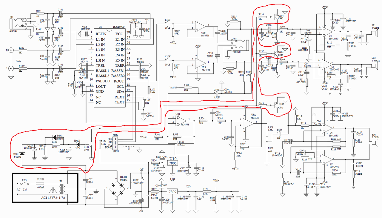

alinvali Postat August 8, 2022 Partajează Postat August 8, 2022 (editat) Buna ziua. Schema din link este a amplificatorului 2.1 Microlab FC530. Doresc sa aflu rolul circuitului evidentiat de mine cu rosu in poza din link. Va multumesc. https://i.postimg.cc/hj1fBLSF/asfrsa.png Editat August 8, 2022 de alinvali Link spre comentariu
sla Postat August 8, 2022 Partajează Postat August 8, 2022 (editat) Este un circuit de MUTING la pornire. La pornire, cand apare tensiunea +Vp, tranzistorii Q102, 3 si 4 sunt deschisi ( avand tensiune pozitiva in baza) si pun semnalul audio la masa. D101 redreseaza o alternanta a tens de alimentare si condensatorul C126 ( 22uF) se incarca prin rezistenta de 100K si cand tensiunea pe el ajunge la +5.8V deschide Q101 care blocheaza tranzistorii 102-4 si scoate din Muting circuitul. Editat August 8, 2022 de sla Link spre comentariu
