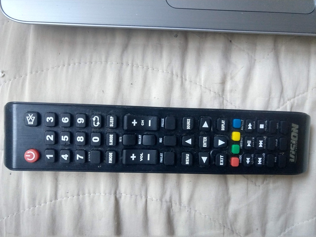

yokoono Postat Iunie 7, 2022 Partajează Postat Iunie 7, 2022 Telecomanda originala este asta: https://i.postimg.cc/430FCpCP/IMG-20220607-094717806-HDR.jpg Link spre comentariu
bobo123 Postat Iunie 7, 2022 Autor Partajează Postat Iunie 7, 2022 Buna ziua. Telecomanda mea mfy 2:1 a inceput sa dea rateuri.a foat programat pic_ul si de atunci cred ca da rateuri. Am pus pe longer codurile 11 si 1027 convertite in longer si sunt ok ambele. Cod 500 mfy nu misca nimic. Telecomanda originala este cea postata de Yokoono, functioneaza doar cateva taste si nu putea comuta din hdmi in tv si nici nu putea cauta programe( nu facea nici meniul). Multumesc tuturor pt ajutor. Link spre comentariu
yokoono Postat Iunie 7, 2022 Partajează Postat Iunie 7, 2022 Pai daca o ai pe cea originala nu se poate curata ?. Daca tastele putin utilizate nu sunt active, ma indoiesc ca s-a distrus grafitul de pe tasta. Asa ca o mica toaletare o poate aduce la stadiul de functionare. Link spre comentariu
bobo123 Postat Iunie 7, 2022 Autor Partajează Postat Iunie 7, 2022 Are trasee intrerupte. Link spre comentariu
bobo123 Postat Iunie 7, 2022 Autor Partajează Postat Iunie 7, 2022 (editat) Am gasit 3 trasee intrerupte chiar la baza integratului, le_am dublat cu lita si este ok. Editat Iunie 7, 2022 de bobo123 Link spre comentariu
