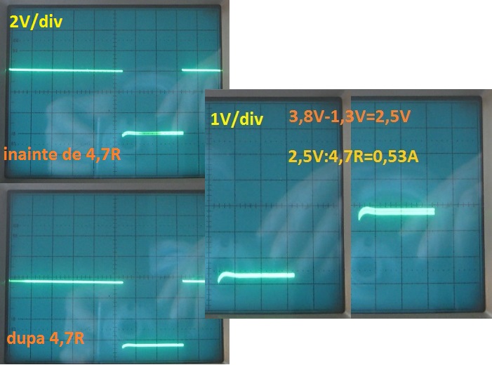

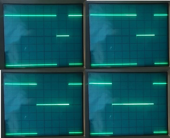

dumitrumy Postat Mai 31, 2022 Partajează Postat Mai 31, 2022 (editat) 1: LG 32LF510U-ZB Porneste cu imaginea cat de cat luminoasa dupa care imediat se intuneca dar se intelege continutul. In drena MOS driver LED se vede cum reduce timpul de conductie. Am zis ca s-a jucat cineva si a reglat lumina de fundal la valoare mica dar este la 100. Modificarea acestei valori nu duce la variatia timpului conductie driver LED. Am separat 4 imagini din film, inceputul, 2 val. intermediare si finalul permanent al conductiei driver. Prin orificiile din capac se vede lumina violeta de la led-uri, deci ar fi bolnave. In oscilograme sunt 5V/div. >>>>>>>>>>>>>>>>> EDIT 1: ce este curios ca tensiunea data de driver corespunde cu nr de led-uri, 10 buc dintrun film YT >>>>>>>>>>>>>>. EDIT2: am pus 4,7R serie cu firul spre masa de la leduri si am masurat caderea de tensiune pe ea. Prea mare curentul in circuit, daca nu am gresit undeva este de 530mA!! Editat Mai 31, 2022 de dumitrumy Link spre comentariu

dumitrumy Postat Iunie 1, 2022 Autor Partajează Postat Iunie 1, 2022 (editat) Am pus o bareta cu 7 leduri serie cu 33R. Tensiunea creste de la aprox 33V la 40V. Ciclul de start este acelasi, porneste de la ceva mai mult decat in poza 1 si se opreste in 3. O sa recalculez curentul sa vad daca imi da tot 530mA. >>>>>>>>>>>>>>>>>>>>>>>>>>>>>>>>>>>>>>>>>>>> EDIT: am calculat curentul, tot 530mA. Poate este motivul pentru care se distrug asa repede. Editat Iunie 1, 2022 de dumitrumy Link spre comentariu
misuraelectronic Postat Iunie 1, 2022 Partajează Postat Iunie 1, 2022 (editat) 1-- etalare de forta absolut inutila ...oscilograme peste oscilograme ...qui prodest ? este un defect oarecum simplu , dupa parerea mea , care nu necesita un asemenea arsenal ... 2-- modelul 32LF510U este vechi , antic si de demult ... dupa umila mea parere , are minim 7...8 ani de cind a fost clocit de catre LG... avind in vedere vechimea , daca nu au fost schimbate niciodata pina acum , probabilitatea ca baretele sa fie cu un picior in groapa este catastrofal de mare ... 3-- ledurile sint garantat la 3 volti ... la vremea aceea , maximul de putere / led pt backlight de 3v era de 1w , cu exceptia unor modele mai bengoase de la SAMSUNG , care stiau 1,4w ... asta inseamna asa ...cele 10 leduri din LG sigur sint grupate in serie ...deci , curentul maxim nu are voie sa fie 530 ma never ever ...acolo trebuie sa fie maxim maximorum 333 ma ... iar daca era seria cu leduri de 1,4w de la SAMSUNG , maxim maximorum 466ma ... 4-- rezistenta aia pusa in serie de dvs nu ajuta fix cu nimic . cita vreme acolo este un generator de curent constant ... tot ce va face acea rezistanta aceea extra va fi sa diminueze caderea de tensiune pe fiecare led in parte , insa curentul va ramine tot de 530ma ...care , repet , este ff mare ... Editat Iunie 1, 2022 de misuraelectronic Link spre comentariu

Mircea Postat Iunie 1, 2022 Partajează Postat Iunie 1, 2022 1 oră în urmă, misuraelectronic a spus: 4-- rezistenta aia pusa in serie de dvs nu ajuta fix cu nimic . cita vreme acolo este un generator de curent constant ... Rezistenta ajuta celor care inteleg electronica, caci permite colegului sa masoare curentul prin leduri doar cu un simplu voltmetru. E minimul minimorum in electronica, zic eu. Link spre comentariu
dumitrumy Postat Iunie 1, 2022 Autor Partajează Postat Iunie 1, 2022 Acum 1 oră, misuraelectronic a spus: rezistenta aia pusa in serie de dvs nu ajuta fix cu nimic . cita vreme acolo este un generator de curent constant ... tot ce va face acea rezistanta aceea extra va fi sa diminueze caderea de tensiune pe fiecare led in parte , insa curentul va ramine tot de 530ma ...care , repet , este ff mare ... Pt. mine d-ta te-ai cam descalificat acum cativa ani cand ai facut un calcul elaborat in care puterea unui traf de retea depindea doar de inductanta primarului. De ce am pus rezistenta serie de 33R? Ca sa nu ma mai chinui sa gasesc 3 leduri sa le pun in serie cu bareta de 7 leduri pt ca driverul sa dea cei 30V cat am masurat inainte cu baretele tv-ului. Daca aveam 2 barete de 5 leduri puneam in serie cu ele cei 4,7R de la prima masuratoare. CITAT: tot ce va face acea rezistanta aceea extra va fi sa diminueze caderea de tensiune pe fiecare led in parte >>>>>>>>>>>>>>>>>>>>>. Vorba lui Mircea, nu luai BAC-ul la un liceu tehnologic cu afirmatia asta. TOCMAI ca este un generator de curent constant, caderea de tensiune pe leduri ramane aceeasi si cu 10R in serie, si cu 18R si cu 33R. Eu am pus 33R deoarece cu 300mA ar fi compensat exact diferenta de tensiune intre 7 leduri cat are bareta mea de test si 10 leduri cat sunt in tv. Deoarece curentul este 530mA driverul a dat 40V in configuratia 7 led + 33R fata de 33V in varianta 10 led. Probabil, daca as pune 47R sau mai mult, invertorul se va opri prin supratensiune pe iesire. Mai aveam o placa 17MB82S cu integratul de 3,3V dus, am facut o alimentare cu cip liniar ca sa vad ce curent da practic prin leduri. Placa mi-a adus-o fara ecran asa ca am pus aceeasi bareta cu 7 leduri serie cu 18R acum. Cu metoda mea de masura rezulta un curent de 277mA, totusi jumatate fata de LG. Link spre comentariu
misuraelectronic Postat Iunie 1, 2022 Partajează Postat Iunie 1, 2022 asa este intr-adevar ... am aplicat legile lui Kirchoff pt latura de circuit cu 10 leduri si rezistenta exterioara adaugata nu afecteaza cu nimic caderea de tensiune pe fiecare led in parte , pentru un generator de curent constant cum este driverul de leduri ... totusi ...de ce nu luati dvs taurul de coarne ? curentul de 530ma prin toate cele 10 leduri oricum este mare , macar aici puteti fi de acord cu mine ... reduceti curentul prin latura de 10 leduri de backlight , apoi 2 barete noi si gata ... ps 1... Acum 9 ore, dumitrumy a spus: Pt. mine d-ta te-ai cam descalificat acum cativa ani cand ai facut un calcul elaborat in care puterea unui traf de retea depindea doar de inductanta primarului. cred ca ma confundati , stimate tovarase ...puterea unui trafo de retea eu stiu ca depinde de sectiunea in fier si de acel coeficient de forma k , virgula care poate fi ales intre 0,8 si 1,6 ... eu am fost instruit sa aleg k=1,2 ps2-- Link spre comentariu
