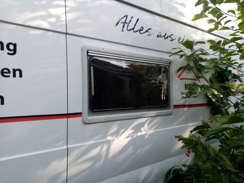

Un prieten din Germania mi-a lasat o duba FORD , lunga si inaltata.
Trebuie sa-l fac sa se poata " locui "temporar in sezonul cald ,2-5 zile , cu ocazia festivalurilor.Partea de "mobilier "nu este treaba mea.Dar am recomandat ca in loc de apelare la un "specialist ".... ( scump ...)sa incerce sa foloseasca chestii gasibile in comert, la supermarket,( dulapioare ,etc)  si intre lucrurile pt camping.( pat gonflabil , etc .)
Am primit mana libera , la design , cu conditia : sa arate cat mai "casa ,casa ,dulce casa ......"da sa fie cat mai ieftin.( stie ca sunt creativ , si nu-mi place sa stric banii ...)
O parte din materiale au fost livrate ,cumparate de el .

Geam superior aerisire, patrar .Inchidere/deschidere manuala, buton rotativ.Plasa antiinsecte.Capac transparent ,pt lumina ziua.
Geam lateral dreptunghiular, plastic,tehnologie "termopan, " , plasa antiinsecte, mobila, draperie mobila, se poate deschide si bloca 8mm, atunci apare parca ar fi inchis, dar circula putin aerul.
-2. se deschide la 80 grade ,aerisire maxima.

Scos lateralele din stanga ,este un placaj lat sus, unul ingust jos.Foarte multe intarituri ( la lungimea asta si 3.5T , trebuie) .Sunt prinse cu 2 profile dural , pe lungime totala  ,cu "milioane "de suruburi , are des locuri de prindere pt fixa "marfa"sa nu miste,rastoarne,etc.Masina de gaurit cu acumulatori si un bit torx m-a ajutat mult.
Ca noroc , exista o singura zona fara intarituri ,chiar cat geamul lateral , ( noroc chior, nu se vedea nicicum, ) daca geamul era mai inalt sau lat cu 2cm ,nu mai intra.....si din grinzi nu as fi taiat,
Dupa partea buna , .... Murphi ,bagat coada: peretele lateral este abia vizibil curbat, dar cand am pus rama ,era diferenta de 1cm , chiar impartit uniform jos si sus raman 5-5mm....asa ca am lucrat din ciocan sa mai indrept pe laterale ,cu grija ,hartie lipita pe ciocan , nu s-a luat vopseaua.A mai ramas diferenta de 1-2mm , oricum trebuie pus material de etansare, apoi am avut idea de a face 4 gauri in rama, pune suruburi de tabla ,rama s-a indoit inca putin , a iesit bine ,si nici nu a trebuit "proptit"pana se usca materialul de etansare.
Pt taiere am folosit flex si piatra subtire de taiere metal , tabla este mai groasa decat ma asteptam , plus ca a facut un zgomot ....infernal....
