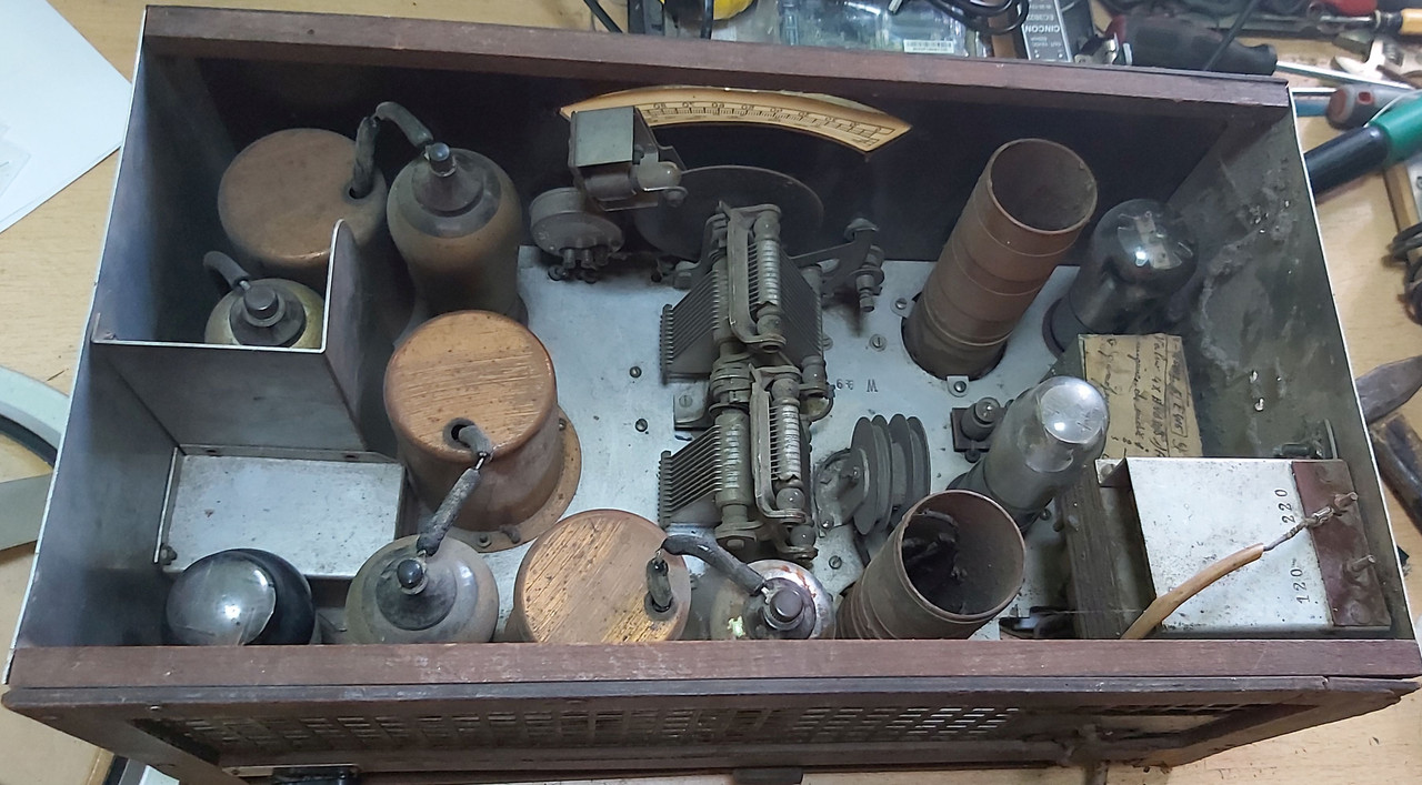

Buna seara si multumesc frumos ptr. stradanie, informatii si bunele intentii !
Azi am trecut pe la tatal meu (unde am lasat hardughia) si am ridicat o parte din schema. O voi prelucra in seara asta si voi vedea cat de apropiata e de cea semnalata de dvs. Dupa cum am ochiometrit pana acum, pe partea de FI seamana binisor.
Foarte interesant in schema lui W6 (635) etajul demodulator MA cu detectia pe anod, mai rar utilizat !
Nu-l identificasem pe W6 pana acum tocmai datorita faptului ca m-am bazat prea mult pe datele publicate in tabelul celor de la radiomuseum. Nu m-am asteptat ca superheterodina sa fie trecuta drept ... TRF ;-)

Sunt surprins. Cum ati reusit sa observati prezenta acelei tetrode detectoare-preamplificatoare AF in radioul meu ?
Pozele postate nu arata denumirea tuburilor, iar din cele existente, am reusit sa identific doar patru, ptr. ca celelalte au inscriptiile sterse (n-am de unde sti daca sunt cele originale).
Iata o poza cu situatia din aceasta dupa amiaza:
Tuburile pe care le-am marcat cu semn de intrebare au inscriptionarea stearsa.
Redresorul, dupa cum am scris si in prima postare, este un 5Ц4С rusesc, iar transformatorul nu este cel original. Ambele au fost inlocuite.
Exista si o notita scrisa de cineva care a intervenit in aparat, dar n-am avut inca rabdare sa o interpretez.
Dupa cum se prezinta componentele pe care le-am pozat si partial masurat, o sa am de furca.
In coltul de stanga-sus este PP4101, finala AF. In dreptul sau, este un E442, iar sub bateria de condensatoare aflata dedesubtul lui PP4101, se gaseste un tub necunoscut (inscriptionare stearsa). Sub acesta, in coltul de stanga-jos, este o bobina ecranata in cilindru metalic, iar in dreptul acesteia, tubul H4128D .
Redresoarea este in soclul aflat in centru-dreapta (se vede langa el si un electrolitic albastru) iar in coltul de dreapta-jos e tubul care ar trebui sa fie schimbator de frecventa si oscilator.
Din pacate, si acesta are inscriptionarea stearsa. Iata cum arata (click pe poza ptr. marire):

Daca dvs. sau altcineva il recunoasteti, v-as multumi ptr. efort, intrucat E442 si echivalentele sale vad ca sunt acoperite cu strat auriu.
Cablajul pare catastrofic, dar izolatia vad ca e inca in stare buna. Sincer, i-as reface cablajul, dar e cam mult de munca si as prefera sa incerc mai intai sa-i termin de ridicat schema, s-o compar cu cea postata de dvs., apoi sa refac partea de alimentare (care nu e prea OK in momentul de fata datorita transformatorului ).
De asemenea, tubul PP4101 este echivalent cu E443H, succesoarea lui E443N. Si E443H functioneaza cu tensiuni mai scazute. Deci, trebuie sa-i regandesc partea de alimentare.
Voi reveni sa postez ce-am mai descoperit dupa extragerea partiala de azi a circuitului regasit practic.

Buna seara!
La prima vedere e o trioda cu incalzire indirecta, care a avut si vopsea conductoare pe balon. Se mai vede o urma circulara pe culot si exista infasurat intre culot si balon firul de cupru care facea legatura intre vopsea si catod (pinul central). E cunoscut ca Telefunken folosea o vopsea gri-argintie care dupa ceva ani se transforma in praf.
Cautind printre triodele indirecte Telefunken am gasit doua REN914 care sint aparent identice cu cea din topic:

Daca tubul necunoscut are 2 sau 3 litere scrise pe culot linga pini e sigur Telefunken si atunci se poate afla si data fabricatiei.
O poza ar ajuta.
Se poate masura curentul de filament, la REN914 ar trebui sa fie 1,2A iar la REN904 <=1,0A.
Masurarea emisiei sau pantei nu crea ca e relevanta, tubul pare uzat dupa pata metalica din virf.
La 03.07.2022 la 19:05, yo3fhm a spus:
Am vazut ca are contact (anodic) sus, tipic pentru tetrodele istorice si absent la majoritatea triodelor, care aveau anodul conectat la soclu.
Parerea mea e ca asta ar fi organizarea radioului:
Din cele doua variante de Six de la radiomuseum, una seamana bine cu al dv. cu deosebirea ca cea de la radiomuseum are trafo de cuplaj intre etajele de AF, pe cind la dv. e un bloc de condensatori in locul lui. Din poze nu-mi dau seama daca asa e facut in fabrica sau e o modificare ulterioara.
Daca e original, ar fi o a treia varianta, cu tetroda detectoare+preamp AF.
Cititi si eticheta de linga trafo reteta, eu vad ceva despre tuburi: E415 si Valvo 4 X H40??. Probabil a fost pusa de un depanator cind a schimbat tuburile si va mai poate lamuri.
Luminati oblic de aproape cu ledul de la telefon tubul presupus mixer, s-ar putea sa vedeti ceva inscrisuri pe sticla.
