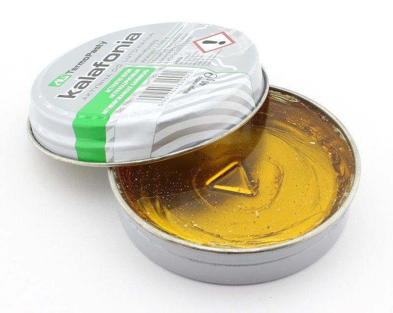

Colofoniu arată ca mai jos:
Colofoniu, No Clean, RMA, 40g, AG TERMOPASTY, ART.AGT-034, T135255 poza 1
