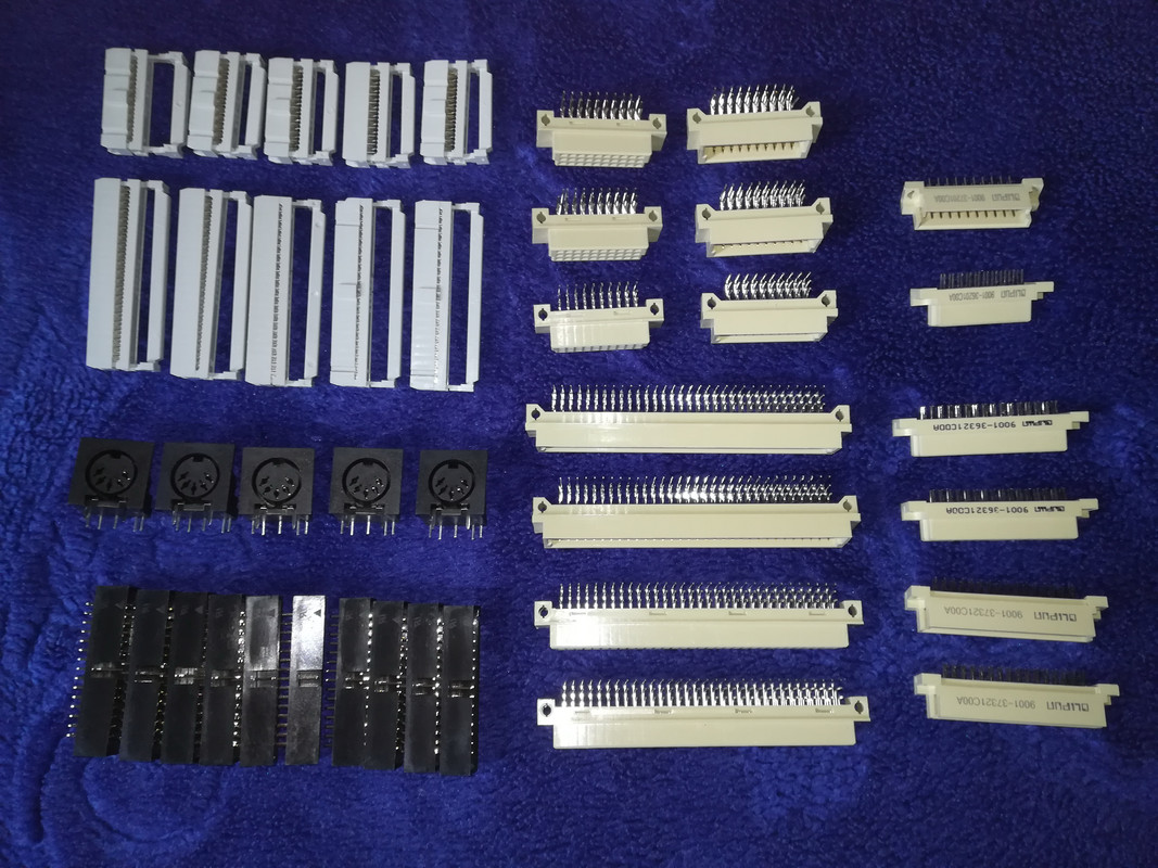

merg ,  amanunte in topicul de sonerie cu EPROM ) . Mai imi trebuiesc conectoarele , dar le voi cumpara
si pe ele . Am ceva de acum 30 de ani , dar vreau unele noi . Nu am inca cutie , nici tastatura , cu toate
subansamblurile ei ( daca mai are cineva ceva de dat , discutam in privat ) . Am 2 interfete de floppy

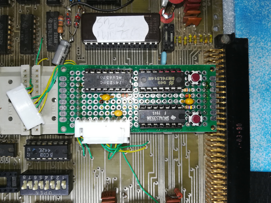

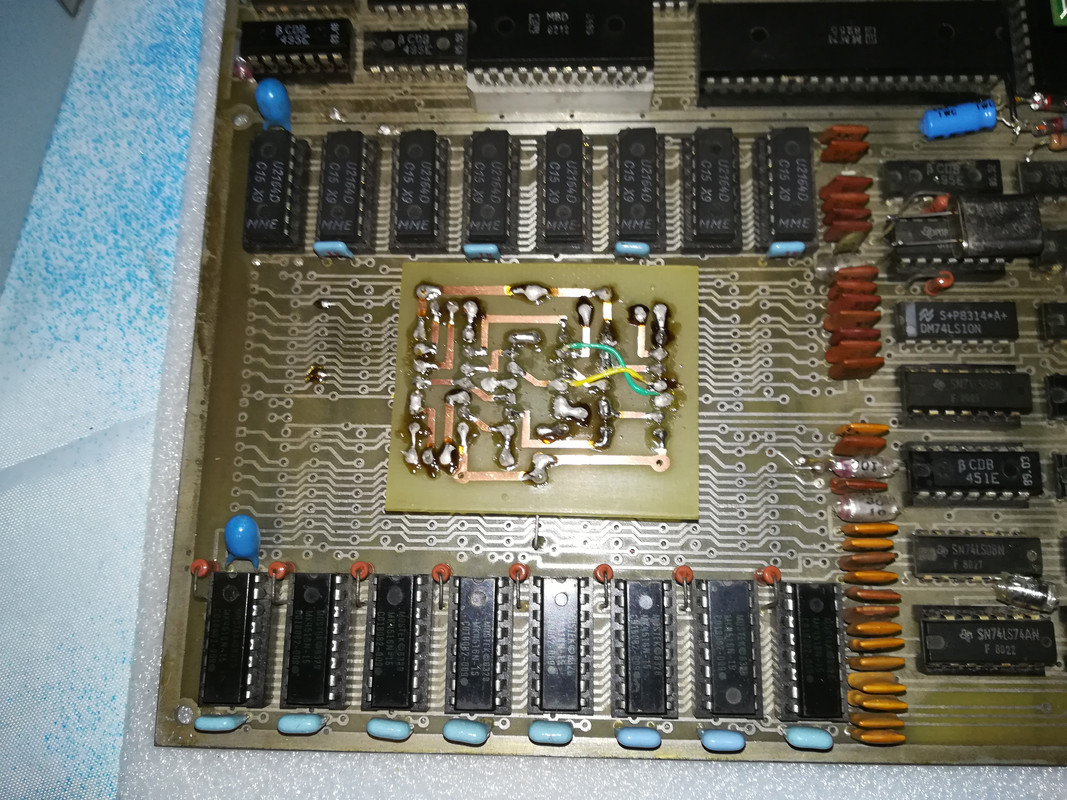

Aveti aici o poza cu modificarea de sunet :
Dupa ce o bag in Kicad , si am si cablaj pentru ea , o sa le postez aici . La fel cu codoarele
de culoare si ce o sa mai am . Multumesc pentru atentie , voi reveni in timp cu amanunte .

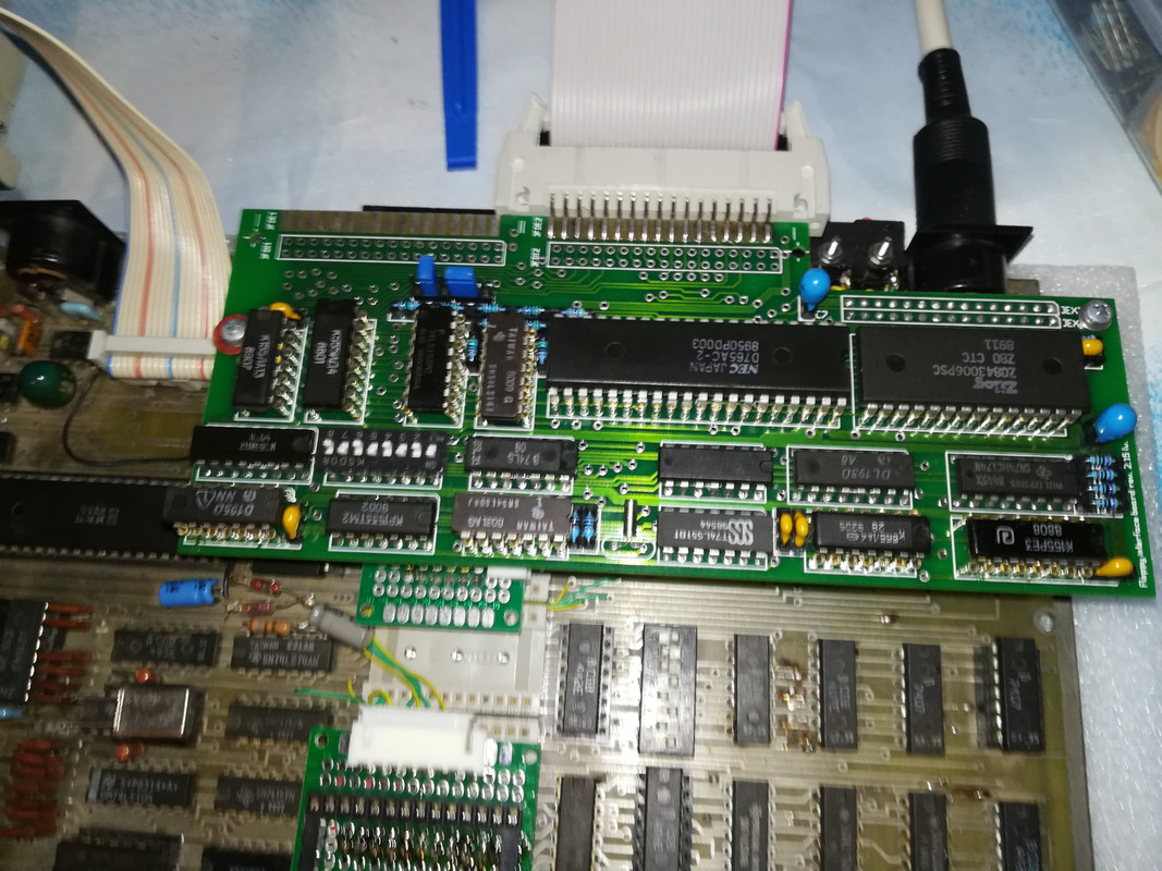

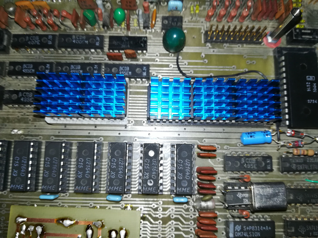

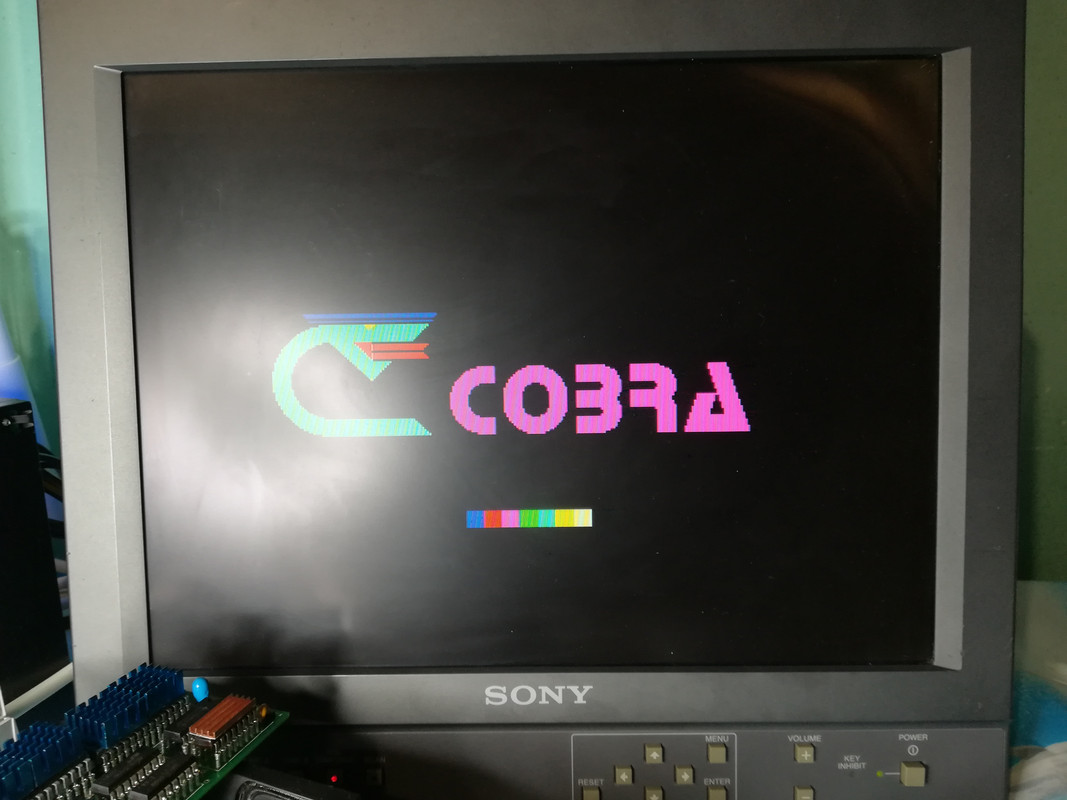

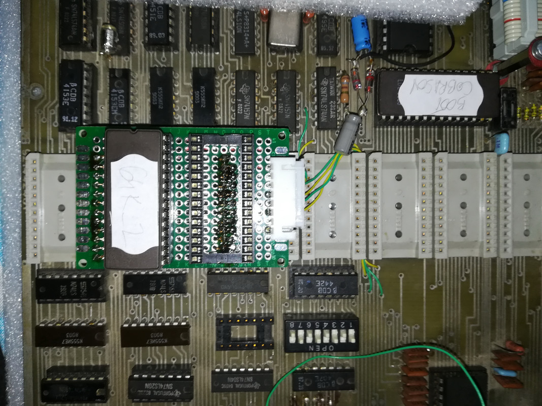

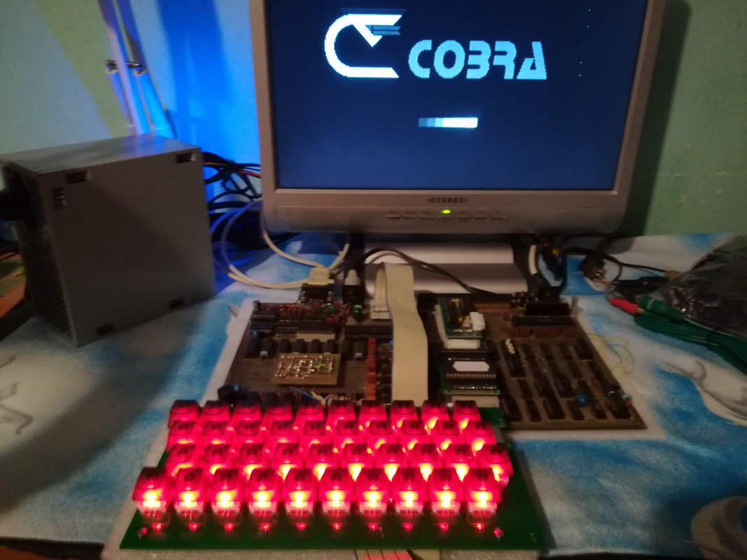

Ceva noutati pe aici . Am dat drumul la Cobra prietenului meu . La prima alimentare arata cam asa :
Dupa ce am pus osciloscopul pe ea si am rezolvat problemele , un traseu de alimentare intrerupt ,
contacte imperfecte in soclurile RAM video si o adresa care pleca din procesor dar nu ajungea la
bufferele 7407 , arata asa :
https://i.postimg.cc/7hCnzB76/cobra-063.jpg
https://i.postimg.cc/vHVvHNb2/cobra-064.jpg

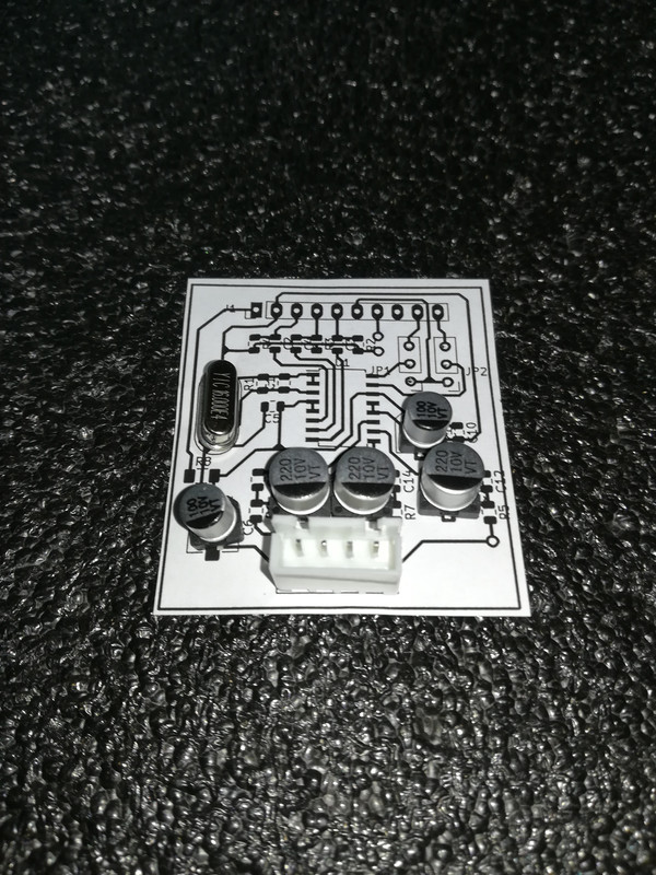

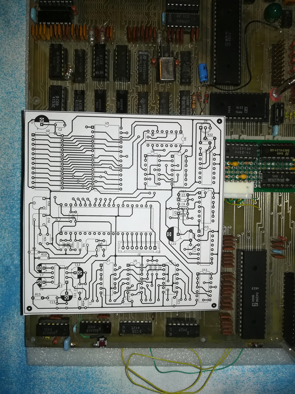

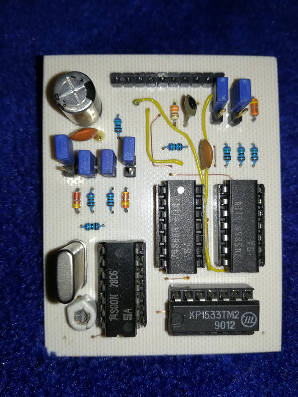

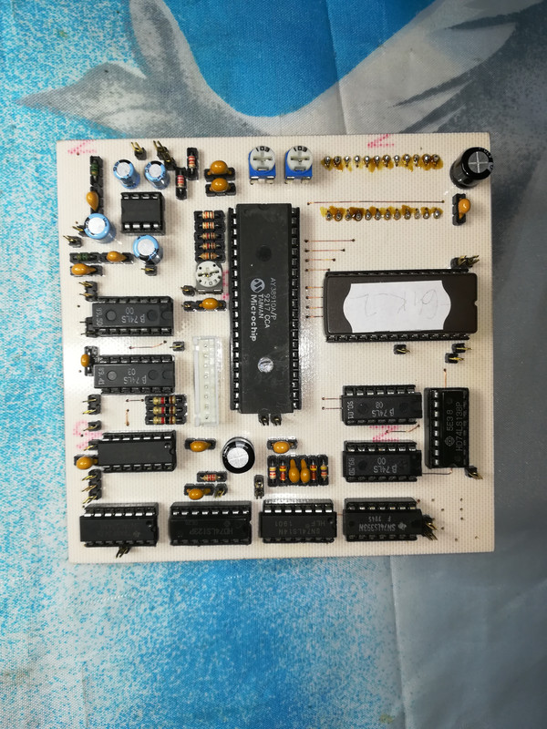

Aici sunt codorul PAL format piese THT cu AD724 si modificarea de sunet cu AY3-8910 ( primele
versiuni , mai am de optimizat la ele ):
Codorul cu piese THT versus piese SMD 0805 :
Codorul format SMD si modificarea de sunet cu AY3-8910 :
Codorul cu piese SMD , testare marime piese ( trebuie sa maresc distanta intre piese si marimea la 1206 , cred ) :

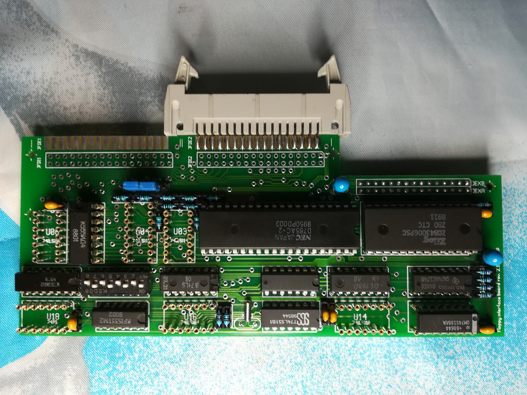

Aici este vechiul meu programator de PROM-uri , manual , pentru PROM-ul de pe interfata de floppy si pentru
cel de pe modificarea de Spectrum +3 cu 128K de RAM ( trebuie sa fac altul , am gasit niste scheme , ma
apuc de altul , la asta nu am chef sa scot schema , plus ca am vreo 2 fire rupte nu stiu de unde ) :

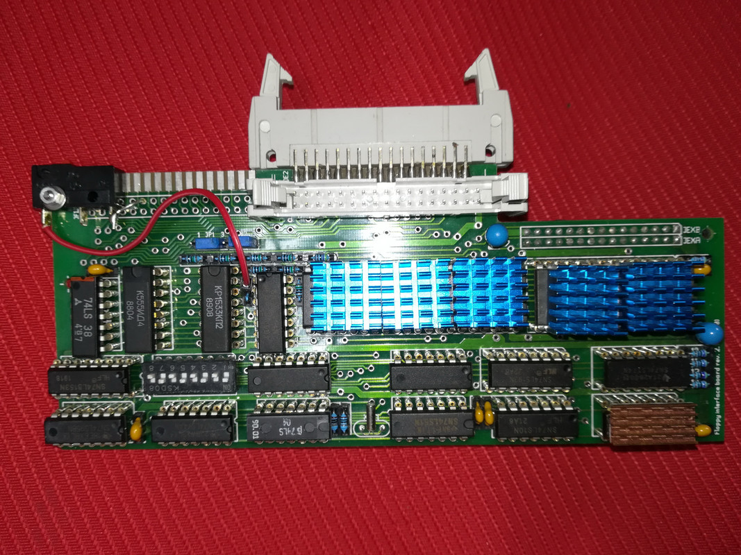

sunet , apoi trec la cea de +3 . Pe undeva pana atunci , rezolv si cu interfata de floppy . Vorbim , bineinteles mai departe , pe privat .

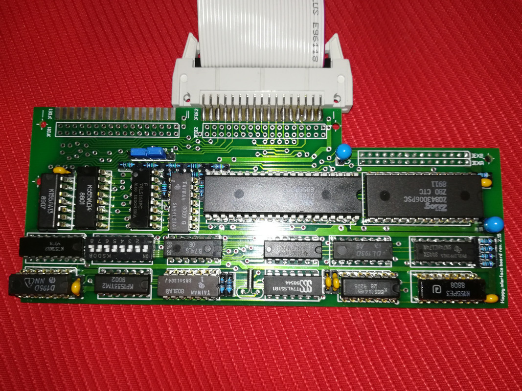

Dupa multe ore de munca ( selectare circuite , mai ales memoriile RAM , indreptare sute si sute de pini la circuite  sa
intre in socluri , inlocuit circuit cu circuit pe placa sa vad care merge si care nu ) am reusit sa-mi testez mai  multe
seturi de RAM , de 16K si de 64K , plus un set de circuite pentru viitoarea placa , plus mai multe circuite de rezerva .
M-am jucat un pic si cu 2 unitati de floppy de 3.5 inch  pe PC , mi-ar fi trebuit de 720 Kb dubla densitate ,
nu de 1.44 Mb , sa vad cum o modific sa mearga pe Cobra

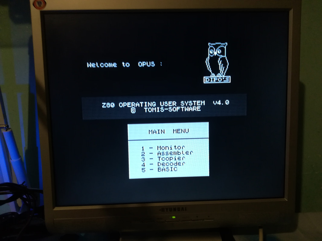

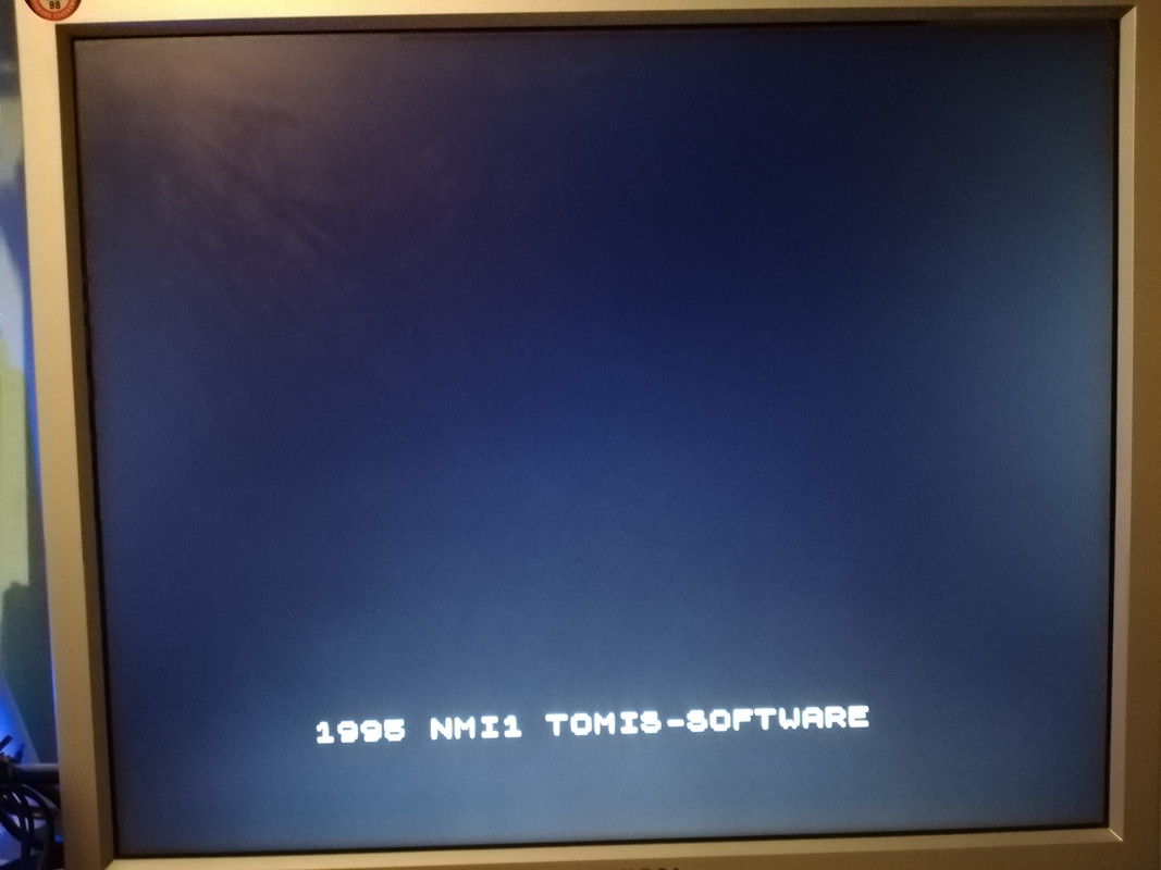

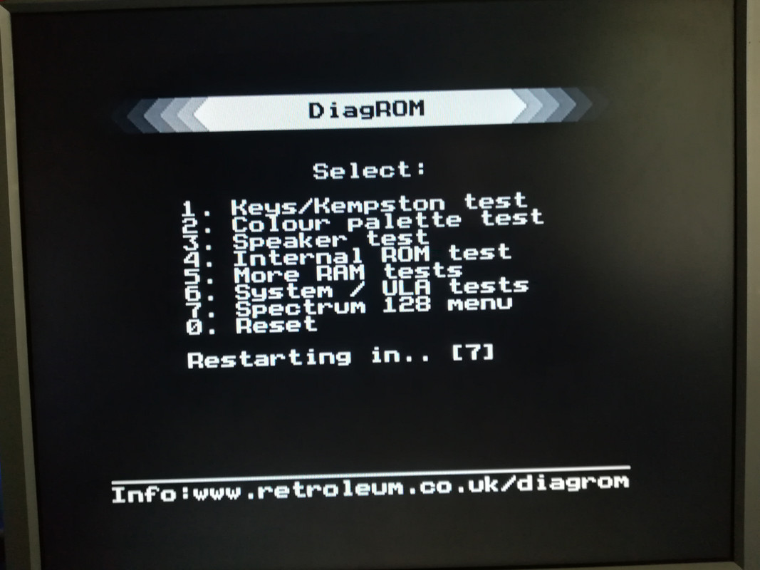

Am testat si cateva EPROM-uri de boot pe care le am , normale pentru 48K , pentru 80K ( cu floppy ) ,
cu mai multe interpretoare alese din taste , plus unul de teste video
Prin amabilitatea bunului meu prieten B. ( caruia nu am cuvinte sa-i multumesc indeajuns ) , care mi-a dat la inceput
placa de baza , am acum si 2 placi de tastatura , de HC si Cobra , si o sa am si o interfata de floppy verde , model nou

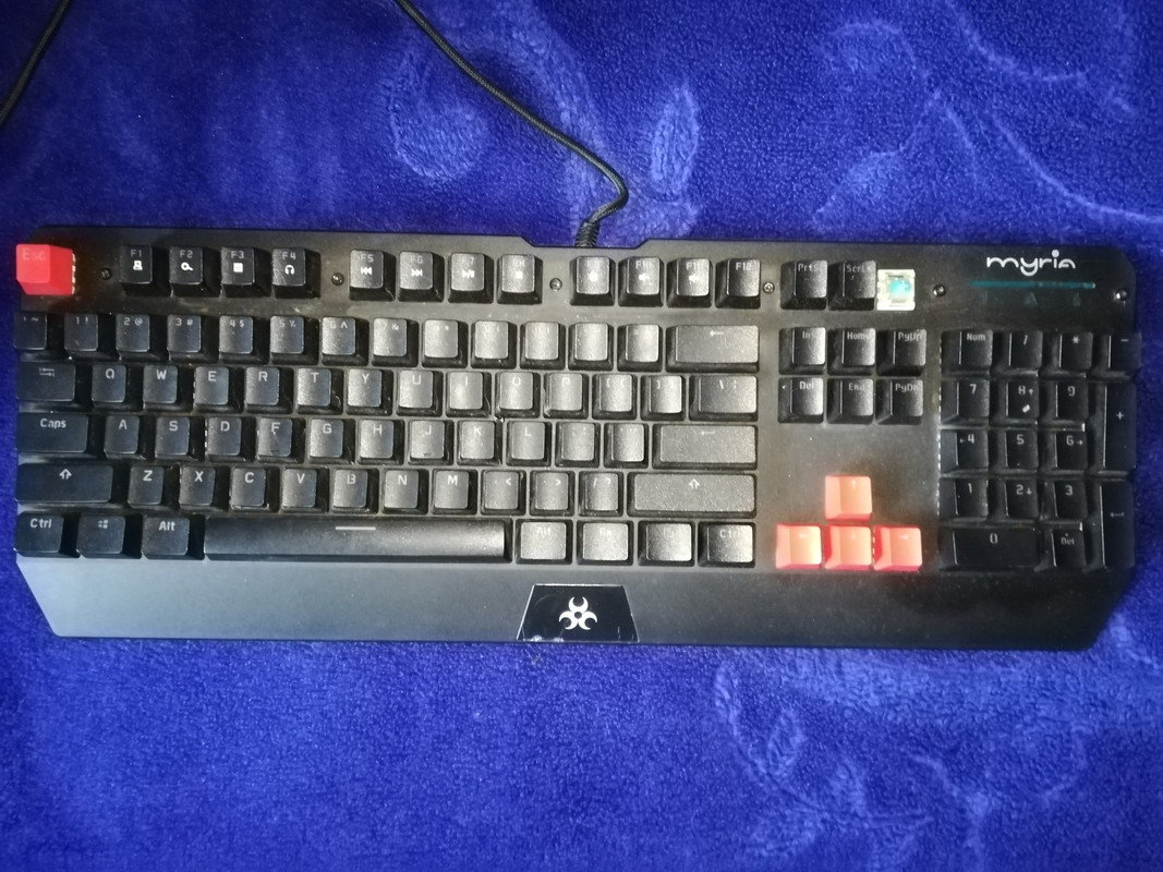

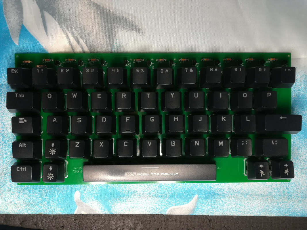

Am comandat pentru teste o tastatura SH pe OLX , pe care o astept sa vina , cu switch-uri mecanice tip Cherry ,
din care sa scot switch-urile si sa le plantez pe placile astea . Plus ca vreau sa le fac cu led-uri RGB , o sa comand
pe Ali switch-uri noi si led-uri RGB , plus butoane cu capace transparente , plus stickere cu simbolurile de pe
tastatura ( astea pe Ebay , eventual , acolo ar mai fi ceva )

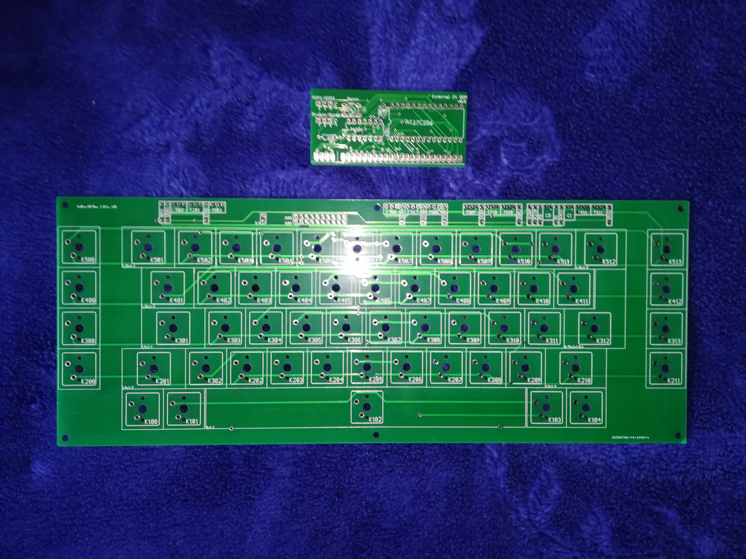

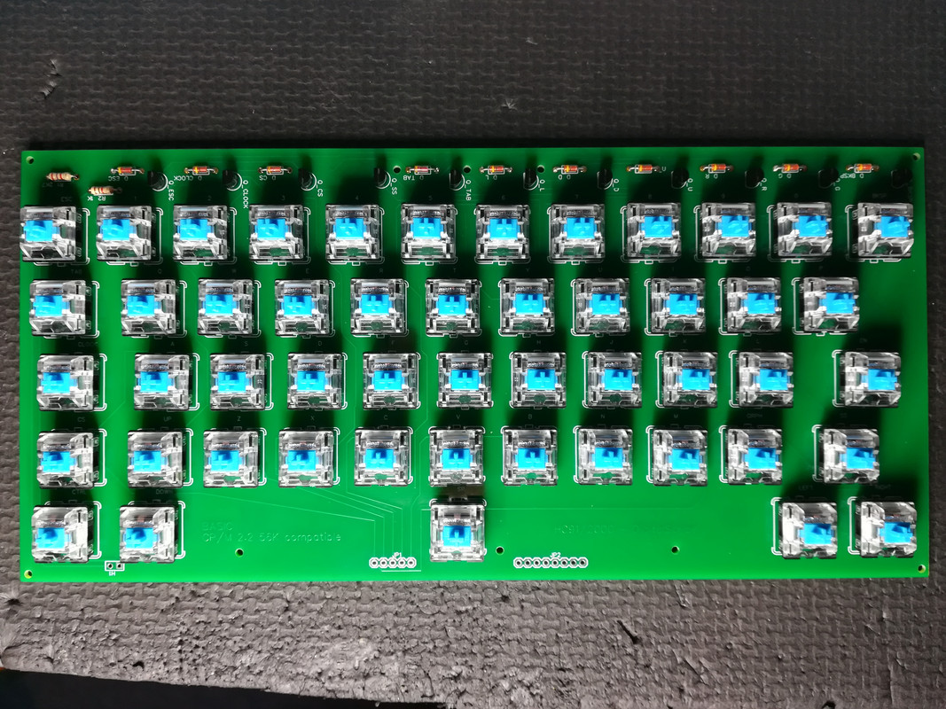

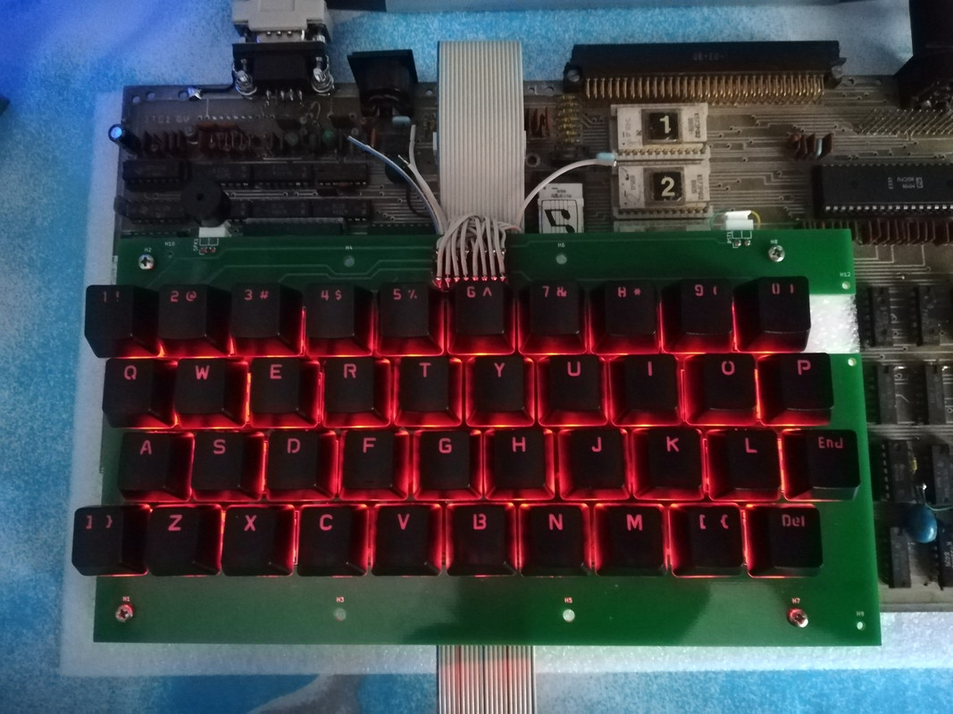

O mica rectificare in privinta placilor de tastatura de mai sus : am spus ca sunt de HC si Cobra ,
dar sunt de HC85 si HC91 / 2000 .

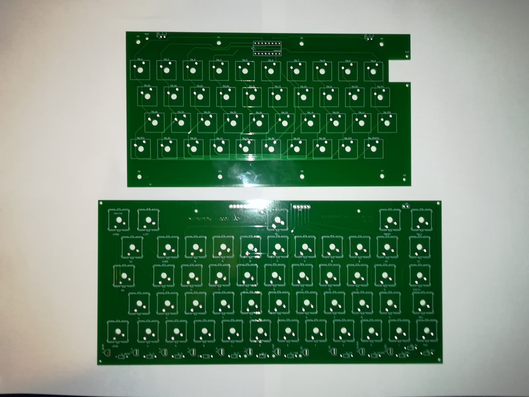

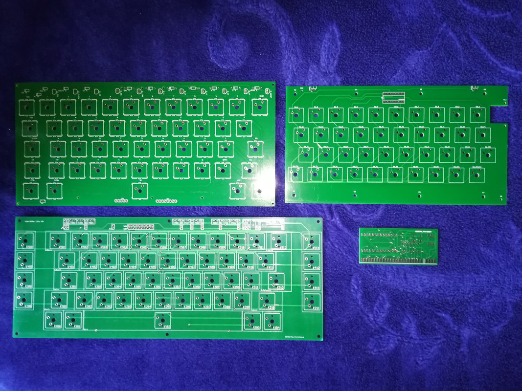

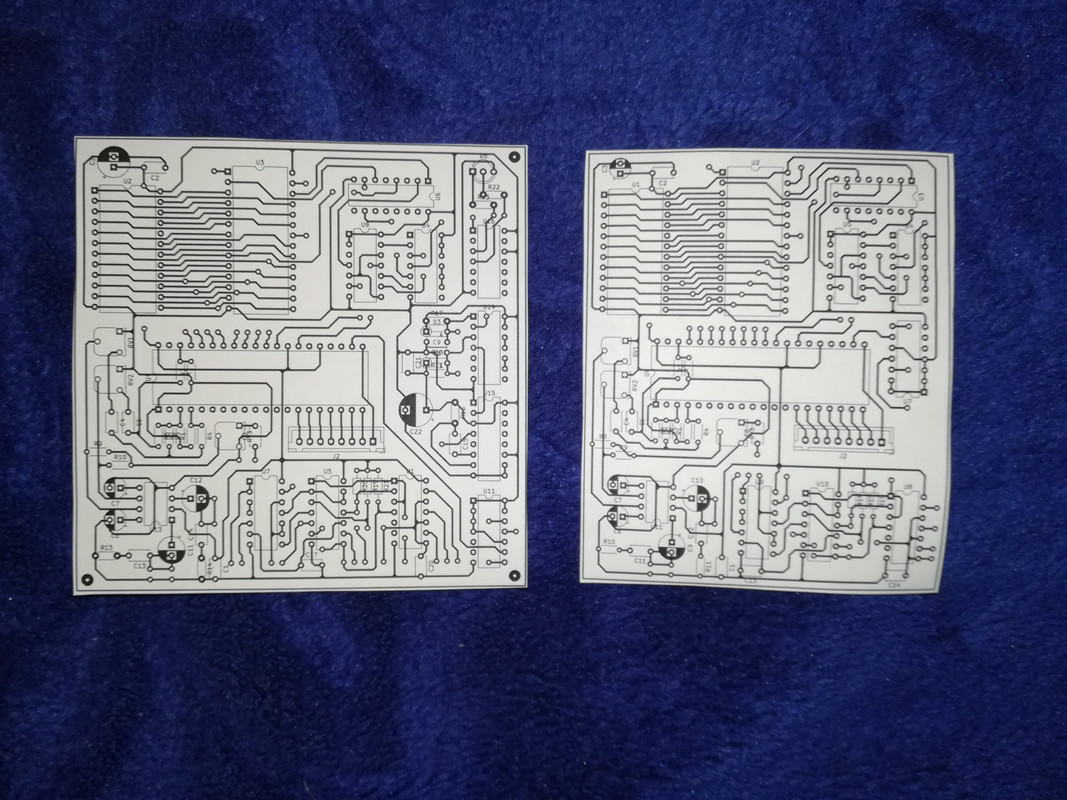

Prin amabilitatea domnului dutu590 ( mii de multumiri inca o data ) , am acum si un cablaj pentru
tastatura de Cobra ( plus o placa de extensie pentru Sinclair Spectrum cu programe de test , sa
vad cum o sa o fac sa mearga pe Cobra , e posibil sa nu fie nevoie de ea , la Sinclair se anula
incarcatura interna si se rula cea de pe placa asta , la Cobra nu am dacat sa pun inca un EPROM
mare cu incarcatura de test sa ruleze direct , sa vedem daca va merge ) :
Asa ca acum am 3 cablaje de tastaturi pentru 3 calculatoare diferite :

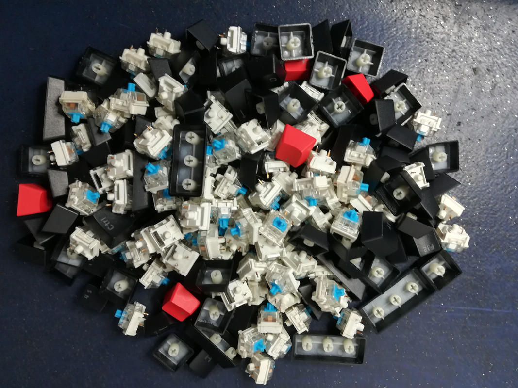

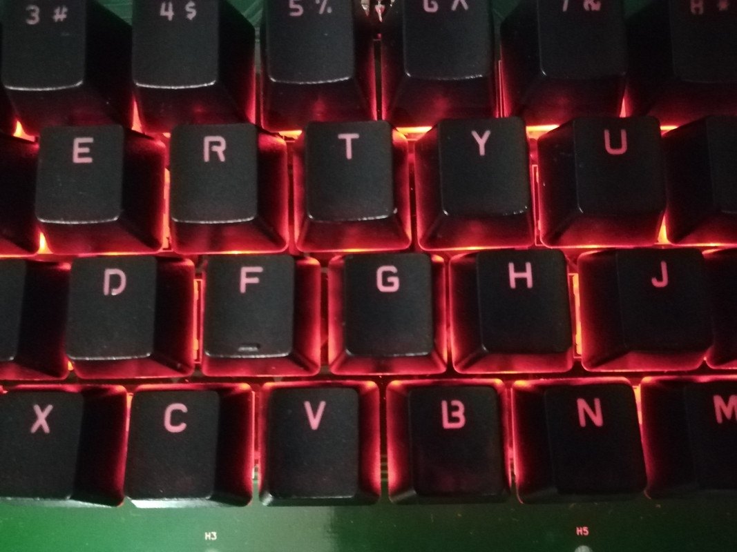

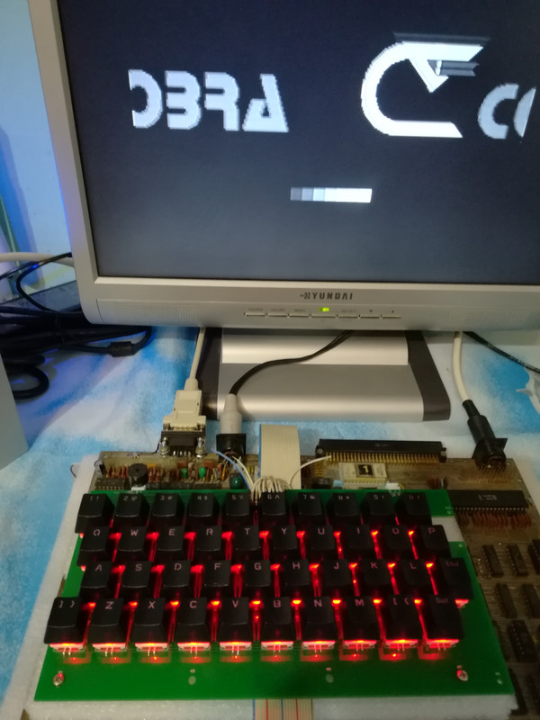

Mi-a venit si tastatura SH de pe OLX :
Saraca de ea , nu a avut nici o sansa de supravietuire , a ajuns asa :
Viitoarea tastatura de HC ar arata cam asa ( pentru cea de Cobra vreau sa cumpar switch-uri noi , plus capace ,
plus led-uri , plus stickere cu simbolurile de pe taste , dar mai incolo ) :

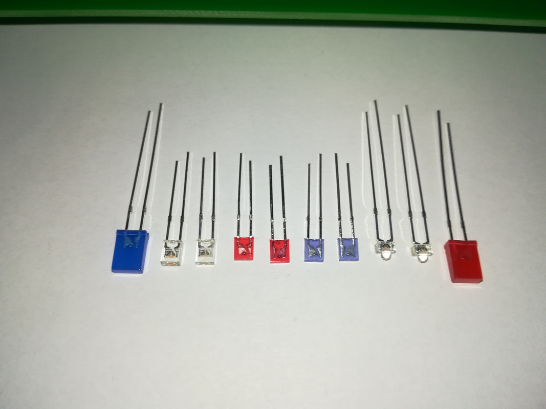

Bineinteles ca va avea si led-uri , altele decat cele de pe tastatura de sacrificiu ( alea erau SMD si au
ramas pe placa tastaturii ) , ceva de genul ( pana o sa comand din cele RGB speciale de tastatura )
( am unele mai mici , de 2x3x4 mm , fata de cele normale de 2x5x7 mm , astea sunt prea mari )  :

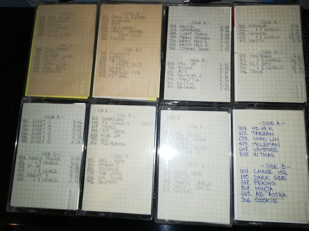

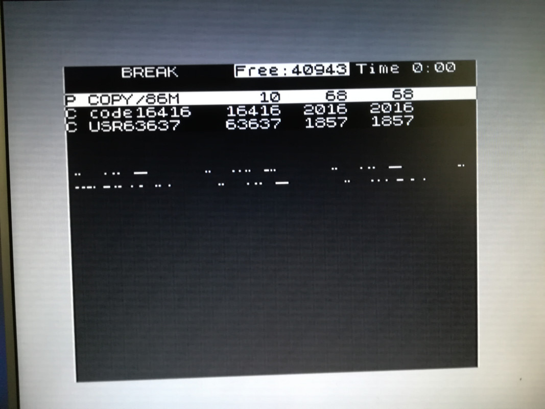

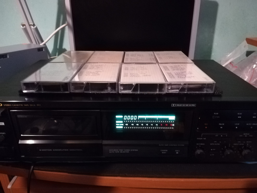

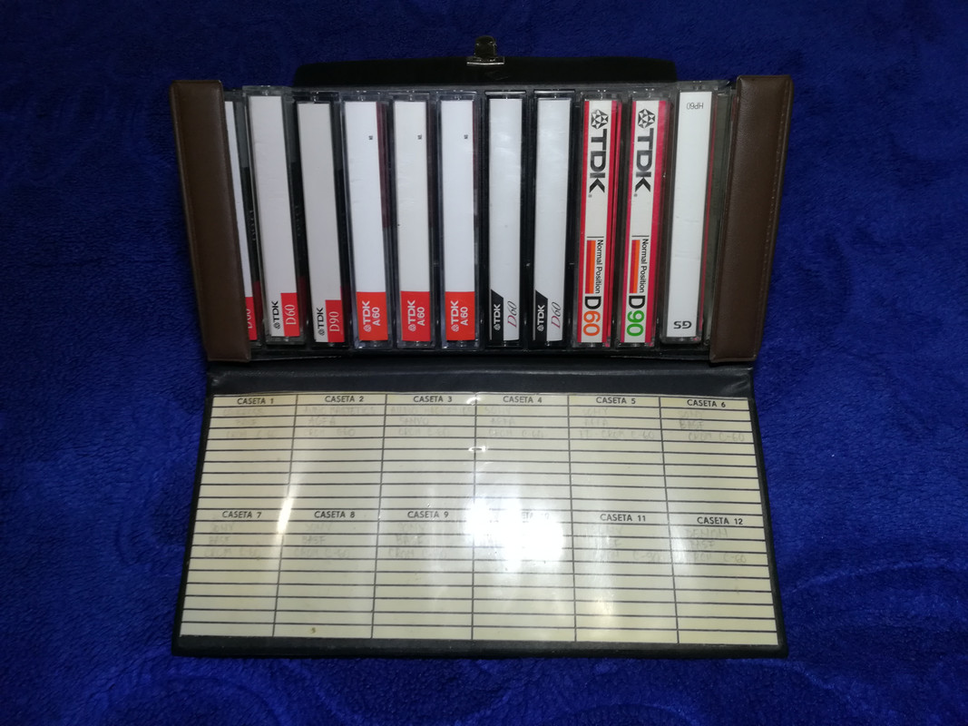

De la domnul Cipcirip am cumparat un deck Onkyo TA2630 ( mii de multumiri pentru toate cele
trimise ) , care a venit tot ieri , si bineinteles ca l-am pus la treaba :

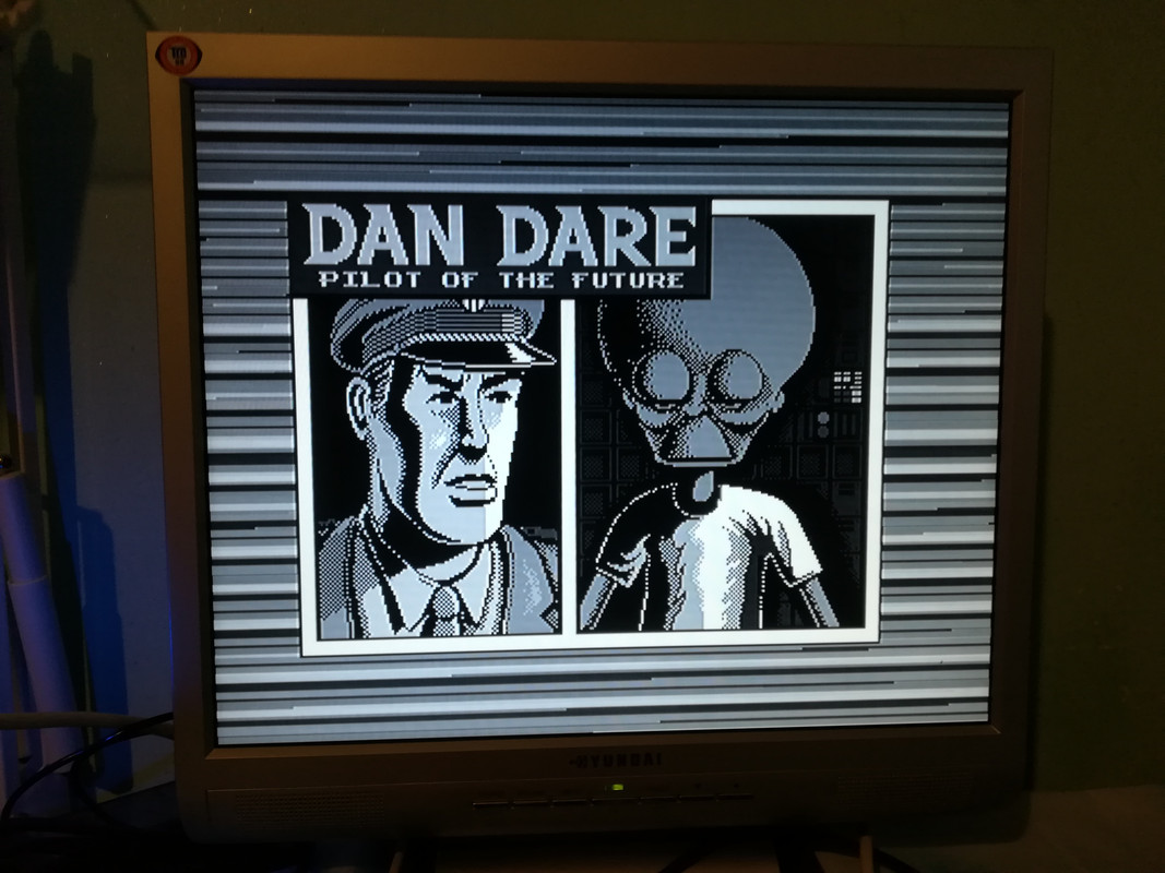

Am testat mai multe casete pe care le am trase de 25 - 30 de ani ( !!!!! ) si au mers fara probleme
( am avut mai mult de 50 de casete trase , cu jocuri de 48K si de 128K , am mai sters din ele acum
vreo 10 ani , cand ma apucasem de tras ceva muzica , dar au scapat cel putin vreo 25 - 30 de casete )
( dischetele de 3 si de 5 inchi le-am aruncat de mult , din pacate , casetele le-am pastrat si inca merg ):
Filmulete , de dragul aducerilor aminte pentru vremurile alea vechi ( ma rog , pentru cine le-a trait si isi mai
aduce aminte bucuria care era cand faceai rost de vreun nou joc pe care cu chiu cu vai il scoteai de pe vreo
caseta sau banda de magnetofon semi-incalcita ) :

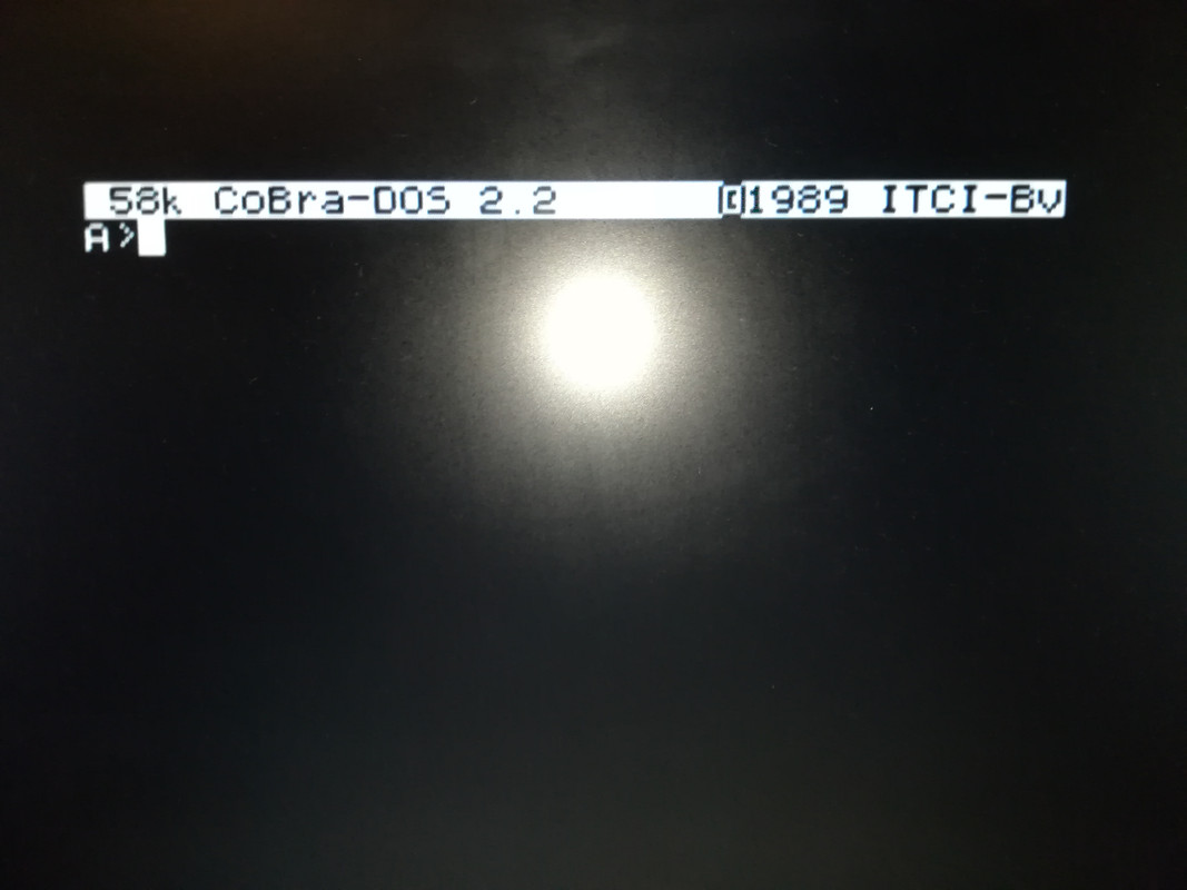

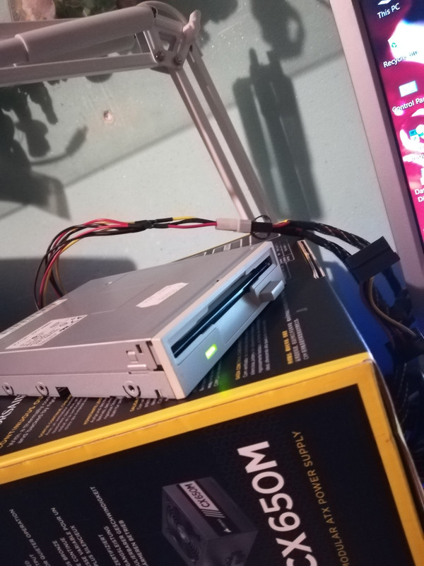

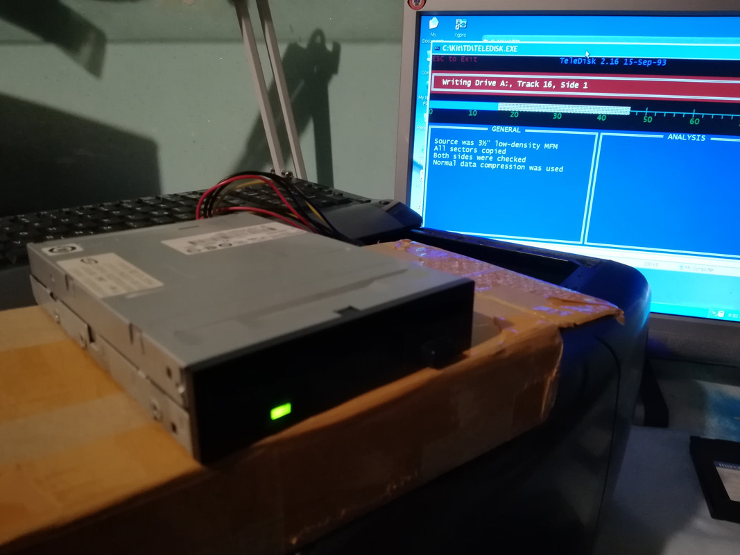

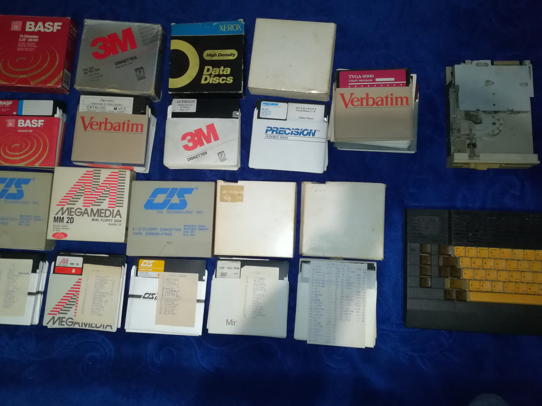

Am rezolvat si cu unitatea de disc de 3.5 pe PC ( aici merge , sa vad cum va merge pe Cobra ) , am
formatat la 720 Kb dischete de 1.44 Mb ( dupa ce am cautat un pic pe net ) , am facut rost si de dischete
( sarumana inca o data prietenei mele M . care a rezolvat si problema asta , ca nu aveam dacat cateva
ratacite pe la servici , ramase din vremuri apuse ) :

Au mai venit niste piese de la Ali , multi conectori , dar nu si pinii Augat :
Dupa ce am instalat mai multe programe de copiere de casete audio , care mai de care mai balarios
( asa , vreo 10 bucati ) , mi-am adus aminte de unul din vremurile bune : Copy/86M . Si dupa ceva
cautari pe net , am dat de el ( va mai aduceti aminte de el , nu mai stiu daca era cel mai bun , dar
parca pe asta il foloseam cel mai mult ) :
Rugaminte , daca stie cineva un alt program de copiere mai bun ( si mai ales sa lase cat mai multa memorie
disponibila pentru ce copiezi , Copy86 lasa 45000 bytes pentru asta , mai mult decat toate programele testate ) ,
va rog sa ziceti cum se numea ( sau daca il aveti , sa mi-l dati si mie , format wav , mp3 , tap , tzx , z80 sau orice
alt format aveti ) .
Aici , cateva jocuri copiate pe casete si testate daca merg dupa aia :

Si acum , dupa destule ore de munca , piesa de rezistenta , tastatura cu taste iluminate pe Cobra ( o fi prima
din lume , nu o fi , habar nu am , cei care au proiectat cablajul nu s-au gandit sa puna si led-uri , sau poate nu
la versiunea asta de cablaj , nu stiu , dar eu nu concep sa nu pun led-uri la ea , asa ca am muncit suplimentar
o gramada pentru asta ) :
Filmulete aici :
https://www.youtube.com/watch?v=yKqN6WzqNi8?&ab_channel=aureli67
https://www.youtube.com/watch?v=AVF50gaaQWQ?&ab_channel=aureli67
Asta e tastatura pentru HC , cu modificarile de rigoare la firele de legatura si cu led-uri rosii ,
conectate toate in paralel , ca astea luminau cel mai tare din ce aveam . Targetul este cea de
Cobra , cu led-uri RGB , dar mai e pana acolo . Posibil sa proiectez un alt cablaj cu tot cu
led-uri RGB , o sa vad .
Mai multe poze in galeria de aici :
https://postimg.cc/gallery/7TLjy5f
Voi reveni si cu alte amanunte , multumesc pentru atentia acordata .

Nu am mai pus nimic de ceva vreme , dar am mai surubarit cate ceva pe aici .
- au venit si pinii augat , dar nu am reusit inca sa lipesc nici un pin ( rusinica mie )
- dupa ceva munca , ajung asa
- am facut o extensie de memorie EPROM , pentru a avea mai multe interpretoare disponibile ( pentru teste )
- si comanda pentru epromuri plus NMI-ul
- teste cu diferite basic-uri ( vechi , din ce aveam eu pe epromurile mele de acum 25 de ani si altele noi de pe net )

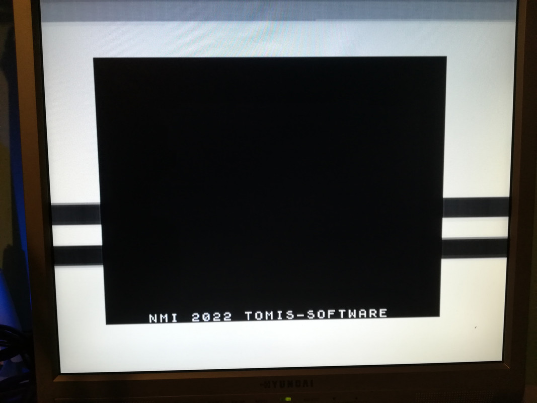

- teste cu NMI-ul ( cu asta , din ce imi aduc aminte , dar trebuie sa fac niste probe suplimentare , pot salva pe caseta
orice joc sau program pe care il bag in Cobra )
- joaca cu niste radiatoare cumparate pentru circuitele mari , care se cam incalzesc ( o situatie care mie nu-mi place , asa ca o voi remedia )
- proiectarea unui cablaj cu toate chestiile pe care le am pana acum de pus in Cobra ( mai am de muncit la el ) :  extensia de eprom ,
de sunet , NMI-ul , comanda epromului ( pe care o voi folosi sau nu , in functie de necesitati , sau atunci cand nu va merge bine aia
din 8255 , pe care trebuie sa o mai testez ) plus modificarea de 80K ( una din cele 3 pe care le am ) si cea de kempston joystick
( asta nu e inca bagata in cablajul asta de acum )
- o noua tastatura pentru prietenul meu B
- capace transparente pentru tastatura mea ( aici trebuie sa rezolv problema cu scrisurile de pe taste , sa vad cum )
- scrierea dischetelor pentru CP/M si DEVIL , in XP si chiar in DOS ( o discheta de DEVIL o fac in peste 20 de minute in DOS , nu merge sub XP )
- executarea unei noi modificari de 80K ( a 3-a , cablaj si schema de 25 de ani , care inca nu merge in CP/M doar in DEVIL ,
dar e bine pentru inceput , am inceput testele cu floppy )
- modificarea interfetei de floppy ( primita de la prietenul B , mii de multumiri inca o data ) ( mai am de munca la ea , va ajunge toata pe pini augat ,
mai am un pic la asta )
- si joaca cu toate astea impreuna
- filmulete cu discheta in DEVIL ( formatare si incarcare joc )
  • 5 luni mai târziu...
Sa mai avansam un pic cu lucrusoarele si pe aici ( din lipsa de timp nu am mai reusit sa pun nimic , si nici nu am reusit sa ma apuc de Cobra mea , tot cu cea a prietenului meu m-a bat) :
- o noua interfata de disc reparata si facuta functionala pentru prietenul meu M. ( piese inlocuite , indepartat scurturi intre trasee si pinii soclurilor , masurat trasee intre pini dupa schema, pin la pin , si inlocuit trasee intrerupte pe sub socluri cu fire )( si inca o data am ajuns la ideea mea de a pune doar pini augat la circuite , nu socluri intregi cu plastice pe sub care nu mai poti sa umbli )
- asta este a mea , toata pe pini augat si cu 2 conectori de unitate FDD , pot sa merg cu 2 unitati simultan ( asa am copiat dischetele de 5 inchi de mai jos )( o unitate de 5 si una de 3 inchi ); firul si switch-ul sunt oarecum provizorii , pentru a da semnalul de ready de la a 2-a unitate de 5 inchi interfetei , atunci cand am nevoie ( pe asta de 5 nu am modificat-o ca pe cea de 3 , ca sa mearga la Cobra , poate merge inca si la PC , pe cea mica am modificat-o numai pentru Cobra )
- placa cu toate modificarile pe care le-am facut pana acum pe bucatele : extensie 80K RAM pentru CP/M , cip de sunet AY3-8910 sau Yamaha YM2149F ( asta merge mai bine , nu mai blocheaza incarcarea CP/M ca AY-ul ) , EPROM 27512 cu 4 interpretoare BASIC , NMI si adresare memorie EPROM ( cele 4 basic-uri ) cu un numarator ( asta nu a mers multumitor , am revenit momentan la adresarea din 8255 )
- testele CP/M , cu dischetele de jocuri si utilitare de la Cobrasov , cu una sau cu 2 unitati simultan
- codorul de culoare cu AD724 , care nu a mers , trebuie sa-l mai puric ( sau sa trec la alta schema , eventual cele cu PROM de la Cobrasov ) ; aici daca poate sa ma ajute cineva cu un programator de PROM-uri , am memorii si le trimit la cine poate sa mi le scrie ( contra cost , bineinteles , sau cum se intelegem ) , nu vreau sa le scriu cu vechiul meu programator manual de PROM-uri , la 256 de locatii de ars e prea mare probabilitatea sa gresesc ceva ( acum 25 - 30
de ani am tras , dar ... nu mai merg motoarele ca atunci , si atunci nu erau programatoarele de azi )
- codorul de culoare cu TTL-uri de la Cobrasov , care , bineinteles , nu a mers nici el , trebuie sa verific inca o data daca am bagat schema corecta in kicad si sa mai fac niste masuratori , dar nu am mai reusit din lipsa de timp ( am fost ocupat cu altele )
- testele cu copierea jocurilor pe discheta de pe caseta in Devil , cu ajutorul bunului meu prieten A. , care a descoperit o metoda de a "fabrica" jocurile intr-o maniera buna pentru transferul pe discheta ( mai avem de pus la punct metoda , dar am inceput deja adunarea de jocuri pe dischete , mai ales din cele care au sunet de 128K pentru cipul de sunet ) , pentru ca in general foarte putine merg copiate direct pe dischete ( aici am pierdut o gramada de timp tragand jocuri de pe caseta pe disc , care nu mai mergeau aici , dar pe caseta mergeau , si asta dupa ce constatam ca majoritatea nici nu le puteam copia pe disc , din lipsa de headere si / sau nume )
- la jocurile din CPM trebuie folosita alta metoda , pe care decamdata nu o stim , nici eu nici prietenul meu , dar in timp poate o vom descoperi ( sau poate ne-o va impartasi cineva , nu se poate sa nu mai fie cineva care o cunoaste si care poate citeste acesta randuri)( apropo , cine vrea sa stie metoda din Devil , sa ma contacteze )
- a urmat partea cu copierile in CP/M de pe o unitate pe alta , teste cu tot felul de programe de manipulare fisiere pe dischete , sau pe PC de facut imagini la dischete ( bineinteles ca in DOS caci in Windows nu sunt programe care pot citi dischetele de Cobra , mai putin HCdisk-ul , dar si el se balbaie ) si manipulat imaginile , ajutat de softurile de la Cobrasov ( inca o data mii de multumiri autorului de acolo )
- nu mi-a mers treaba cu codoarele ( deocamdata ) , dar nu renunt , lucrez acum la unul cu alt circuit , CXA1645 , sa-l vad si pe asta daca merge ; dupa asta , daca nu merge nici asta , ma apuc de cel cu PROM , care trebuie sa mearga , ca era facut pentru Cobra ; oricum , am facut rost de un monitor Sony cu intrari separate RGB , dar fara intrari de sincronicare , pe care l-am pacalit sa mearga cu semnalul dat de Cobra , asa ca momentan vad Cobra color
- am facut rost de alta Cobra ( nu i-am dat inca drumul sa vad daca mai merge ), de o unitate de 5 inchi si de multe dischete ( aproximativ vreo 80 - 90 , dar nu toate sunt de Cobra , doar vreo 40 - 50 ) , vechi de 20 - 25 de ani , poate , de la un vechi prieten , care inca le avea si mi le-a dat sa le copiez ( partea cea mai tare , au liste scrise de mana mea , presupun ca le-am tras pentru el atunci , dar nu mai tin minte , eu mi-am aruncat dischetele acum multi ani ) ; am facut unitatea sa mearga intai pe PC , apoi pe Cobra ( era super plina de praf ) , si am copiat deja primele 10 dischete de 5 inchi pe alte 10 dischete de 3 inchi , fara nici o eroare , au mers brici dischetele de 5 , dupa cei 20 - 25 de ani de asteptare !!! ; mai am de copiat , dar ... lipsa de timp pentru asta si-a spus cuvantul
- m-ai am de transferat si casetele mele in format digital , apoi pe dischete , dar o sa mai dureze operatiunea asta , dar incet incet , o sa rezolv si asta
- ceva filmulete cu Cobra in actiune ( ultimile 2 au sunet de 128K ) :
