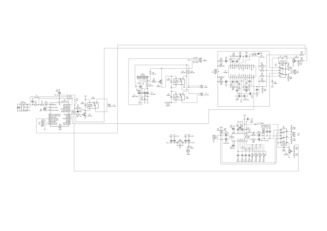

Aici este o poza mai mare cu schema versiunea 2 :
Aici este link-ul catre  directorul cu poze de pe host :
https://postimg.cc/gallery/KMpM6ZL
plus pdf-ul de la ver. 2 :
https://drive.google.com/file/d/1wU16hlUt3Wq0s7yf1LDndxgSq4npgZGC/view?usp=sharing
plus proiectul Kicad ver. 2 :
https://drive.google.com/file/d/1sj5YZZFnr8ddgbj3_dCFesOJxXqnlC59/view?usp=sharing
Prin ce difera aceasta versiune 2 fata de prima :
am sters din schema o linie ramasa neconectata care pleca
din pinul 24 al procesorului , cablajul este acelasi .
De la inceputurile proiectului , au mai aparut cateva modificari
minore in schema si cablaj , aici este ultima versiune cum ar veni .
In plus uitasem sa pun librariile celor 2 C.I. corectoare , asa cum
le-am facut eu ( la momentul cand am inceput acest proiect , nu le-am
mai cautat de atunci pe net sau in Kicad-ul 6.xx , dar nu cred ca sunt ,
si fara ele nu vedeti schema cum trebuie si nici nu puteti sa faceti
alt cablaj pe masura cerintelor voastre ) . Acestea trebuiesc copiate
in C:\Program Files\KiCad\share\kicad\library , sau unde ati instalat
voi Kicad-ul ( toate cele 4 fisiere din arhiva ) . Este un fisier
" read me " in arhiva pentru a da mici indicatii . Ca sa fie clara
situatia , toata istoria de aici se poate pune in orice scula audio ,
cu modificarile de rigoare in cablaj . Asta este conceput special
pentru acest model de Technics , in functie de spatiul pe care l-am
avut la dispozitie .
