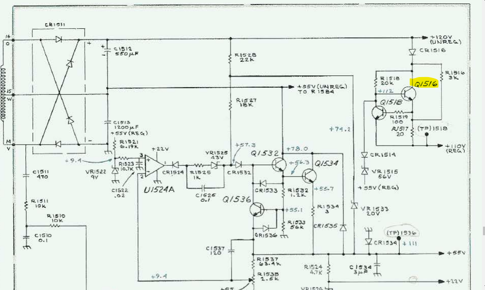

sonic11 Postat Martie 28, 2022 Autor Partajează Postat Martie 28, 2022 Acum 13 ore, xubi a spus: La pag 165 sursa dar fiind mai multe versiuni trebuie identificat al tău https://w140.com/tekwiki/images/3/32/070-1330-00_465Service.pdf Nu se potriveste cu ce am eu, la al meu are unregulator cu un mje240 si zener pentru bara de 110v Link spre comentariu
Kosmin Postat Martie 29, 2022 Partajează Postat Martie 29, 2022 Nu ai vrut sa spui Mje340(Vceo=300V) in loc de Mje240 (Vceo= 80V)? Mje340 ar fi Q1516 din schema de mai jos (exact din pdf-ul indicat de xubi): Asadar ce anume nu se potriveste? Link spre comentariu

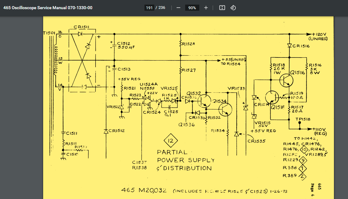

Kosmin Postat Martie 30, 2022 Partajează Postat Martie 30, 2022 15 hours ago, sonic11 said: Tot di manualul service am gasit si ca ar fi mje 240, de fapt pe capsula scrie m337. Nici acum nu am gasit schema de unde ai decupat respectivul atasament . Problema arzatoare este dioda cr 1516, o dioda pid 375v 400ma care are un inlocuitor g727 si nu gasesc nimic despre ele. La pag. 240 aici ai schema sursei de unde am decupat atasament (pt modelele mai noi) sau in poza de mai jos la "adaugiri" din linkul postat de xubi -> pag.191. Pe schema galbena este intr-adevar mje240 trecut, dar eu as merge pe manualul mai nou unde se recomanda mje340. Fiindca la pornire daca vede 120V Vce nu o duce prea bine. CR1516 poate fi inlocuita cu 1n4005/6/7 lejer, cu alte cuvine orice dioda banala. La ce zici tu "dioda pid" ? eu stiu doar de "dioda pin" dar aia e alta mancare de peste. Link spre comentariu
