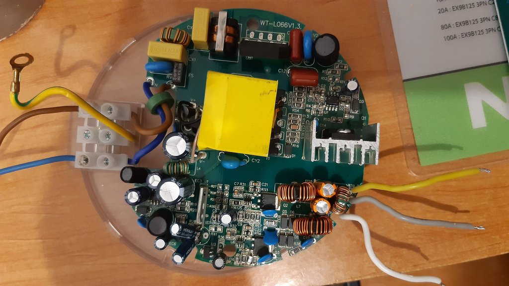

Plafonera cu ledur 60W putere,  nu se mai aprinde deloc. Contine 2 tipuri de cipuri  led,  lumina calda si lumina rece, contine un modul WIFI tIp TYWE2S
In fotografii se pot vedea blocurile functionale, sursa coboratoare de la 230v la 60v tensiune necesara ledurilor, sursa cboratoare de la 60v la 5v pentru partea logica, realizata cu XL7005A, partea logica cu modulul TYWE2S si partea de comanda leduri cu 2 mosfeturi FIR15N10L si 2 drivere mosfet  a caror inscriptionare nu o pot distinge...
Am constatat ca alimentarea modulului wifi se face cu un regulator inscriptionat 6208A 1846/50 iar pe pinul 3V3 al modulului wifi se regaesc 4.7v iar acesta se incalzeste destul de tare.
Nu stiu daca e normal sa fie o tensiune de 4.7v pe pinul de 3v3, daca acest modul wifi este ars, banuiesc ca nu e suficienta o eventuala inlocuire a lui si cred ca acesta ar trebui sa contina si un soft nu? Ma gansesc ca acest modul wifi ar fi cauza  deoarece nu il gasesc atunci cand il caut in aplicatia de pe telefon.
Astept opiniile dumneavoastra. Multumesc !

 Regulatorul 6208 să fie ME6208?După fişă,privit din faţă,ar fi gnd,In,Out.Atât că ME are marcaje şi pt tensiunile fixe de ieşire.
 Nu mi se pare normal ca pe alimentare mod wifi sâ ai 4.7v in loc 3.3.Nu pleci cu verificarea de la regulatorul de tensiune?
Da desigur asta am facut, am decuplat iesirea regulatorului me6208 de la intarea modulului wifi pentru a nu influenta masuratorile, si avem la intrare 5.7v iar la iesire 5.05v. Pare a fi un regulator de 5v?? Oricum in fisa tehnica aacestuia nu regasesc marcajul de pe acesta care este 6208a pe randul urmator 1846/50....
Ca să se vadă direct pozele,nu copia linkurile.Dă click dreapta pe imaginea de pe site-ul gazdă şi selectează ,,Copy image,, apoi dai simplu ,,Paste,, în postarea de pe forum.E mai migălos, fiindcă trebuie salvat mesajul după fiecare poză dar e mai sigur.
 Atunci e clar că regulatorul e pe 5V.Da' nu înţeleg cum modulul wifi zici că e alimentat din el dacă tensiunea trebuie să fie 3.3V.
http://www.datasheet39.com/PDF/825746/ME6208-datasheet.html
Vedeţi că cifrele din seria de după 6208 conţin şi tensiunea de ieşire.Deşi nu prea ,,bate,, cu propriul datasheet ca marcare, eu aş merge pe o ieşire de 5V.
Dacă era de 3,3V şi defect, mă gândesc că nu scotea fix 5V....deci căutaţi defectul în modulul Wi-Fi şi/sau sursa de alimentare în comutaţie.Dacă electroliticii de filtraj sunt varză, pulsurile mari de riplu au tâmpit controllerul şi posibil să fi ars şi wi-fi.
Schimbaţi filtrajele după ce le verificaţi cu ESR-metrul şi comandând cu telecomanda din dotare, urmăriţi prezenţa sau absenţa semnalelor de comandă la ieşirile din controller.Asta cere ceva ,,reverse engineering,,....dar altfel nu ai cum.Scheme din astea se găsesc dar nu uşor....
E foarte ciudat pentru ca controlelrul wifi TYWE2S conform fisei tehnice se alimenteaza cu 3v3 nicdecum cu 5v....
Telecomanda nu are, are doar aplicatie insa pentru a o putea conecta cu telefonul ar trebui ca modulul wifi sa fie functional...
Daţi jos stabilizatorul dubios şi daţi-i un 6V, 9V la intrare urmărind ce tensiune de ieşire are.Eventual cu sarcină redusă de 100mA de exemplu...
Cred ca renunt, am inseriat cu iesirea stabilizatorului ciudat 2 diode 1n4148 pentru a reduce tensiunea la aproximativ 3.3v si am masuat curentul absobit de modulul wifi...458mA in conditiile in care conform fisei de catalog ar trebui sa consume maxim 210mA in emisie. Cred ca e distrus iremediabil.
