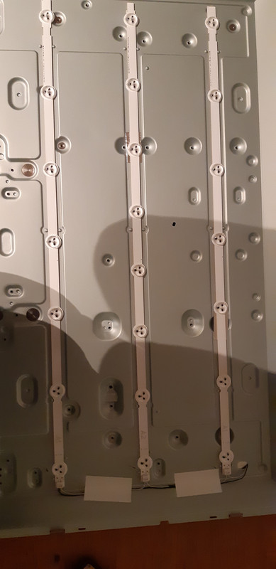

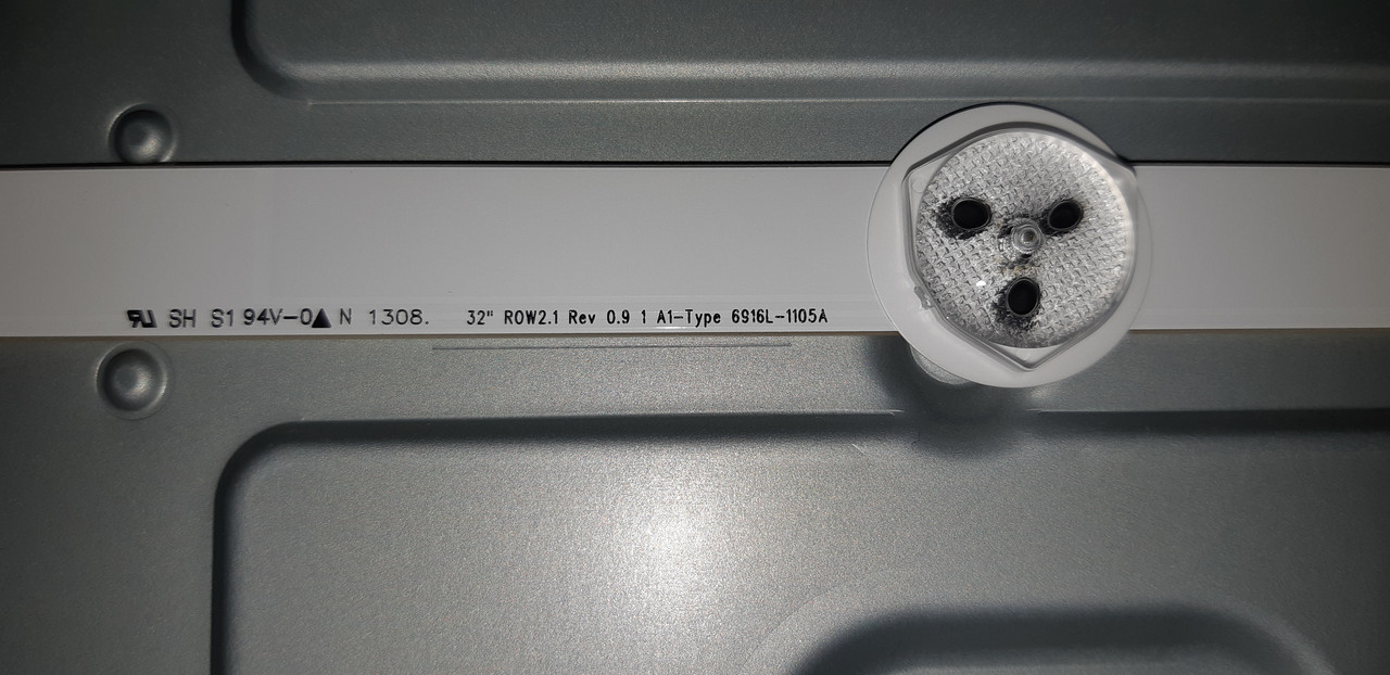

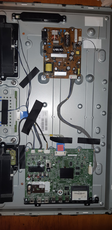

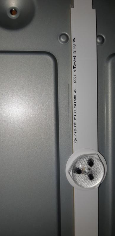

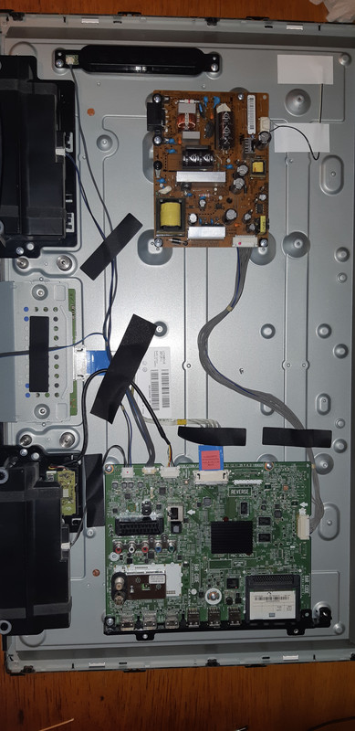

woodyteo Postat Februarie 28, 2022 Autor Partajează Postat Februarie 28, 2022 Am desfăcut televizorul și bine am făcut că are două barete cu șapte leduri și o baretă cu opt leduri nu cu șase leduri cum credeam inițial. https://i.postimg.cc/Zn13p8fF/20220228-194143.jpg https://i.postimg.cc/HsybHNxS/20220228-194153.jpg https://i.postimg.cc/J0yZs6Qz/20220228-202256.jpg https://i.postimg.cc/0537Tv8M/20220228-202306.jpg https://i.postimg.cc/cHkf4ywz/20220228-202321.jpg Are cineva la vânzare un set de barete pentru acest televizor sau îmi puteți da un link cu un magazin de încredere de unde pot să cumpăr? V-ași fi recunoscător. Link spre comentariu

woodyteo Postat Martie 3, 2022 Autor Partajează Postat Martie 3, 2022 Astăzi au sosit baretele care s-au potrivit la fix, le-am montat și televizorul merge ca nou. Merge încontinuu de vreo 6 ore și văd că nu are nici o problemă. O să văd în timp cât de fiabile sunt. Mulțumesc tuturor pentru ajutor, în special @adydep care m-a îndrumat ca înainte de a comanda ceva să desfac televizorul și să văd exact tipul de barete. Bine am făcut că altfel cumpăram aiurea. Link spre comentariu
iuliantv Postat Martie 4, 2022 Partajează Postat Martie 4, 2022 daca vreti sa tina mai mult,va trebui sa mariti valoarea unei rezistente din sursa,va scadea putin curentul pe leduri dar si putin luminozitatea,in sursa e rezistenta r820 incercuita de mine cu rosu,trebuie inseriata o alta rezistenta sau pusa una de valoare mai mare,deobicei au 1-3 ohmi,se ridica valoarea cu 0.5-2 ohmi,deci daca are 2 ohmi o puteti ridica la 2.5-3 ohmi Link spre comentariu
woodyteo Postat Martie 4, 2022 Autor Partajează Postat Martie 4, 2022 1 oră în urmă, iuliantv a spus: daca vreti sa tina mai mult,va trebui sa mariti valoarea unei rezistente din sursa,va scadea putin curentul pe leduri dar si putin luminozitatea,in sursa e rezistenta r820 incercuita de mine cu rosu,trebuie inseriata o alta rezistenta sau pusa una de valoare mai mare,deobicei au 1-3 ohmi,se ridica valoarea cu 0.5-2 ohmi,deci daca are 2 ohmi o puteti ridica la 2.5-3 ohmi Acum l-am montat și pus la locul lui pe suport, deocamdată merge bine. Ca măsură de precauție am setat din meniu luminozitatea la nivel mediu. Ideea e de luat în seamă și la proxima intervenție o să încerc și lucrul ăsta. Mulțumesc mult! Link spre comentariu
iuliantv Postat Martie 4, 2022 Partajează Postat Martie 4, 2022 Acum 17 minute, woodyteo a spus: Acum l-am montat și pus la locul lui pe suport, deocamdată merge bine. Ca măsură de precauție am setat din meniu luminozitatea la nivel mediu. Ideea e de luat în seamă și la proxima intervenție o să încerc și lucrul ăsta. Mulțumesc mult! daca e tv dv personal si aveti grija de setarea de backlight sa fie undeva pe la 70% atunci cred ca va fi ok Link spre comentariu
