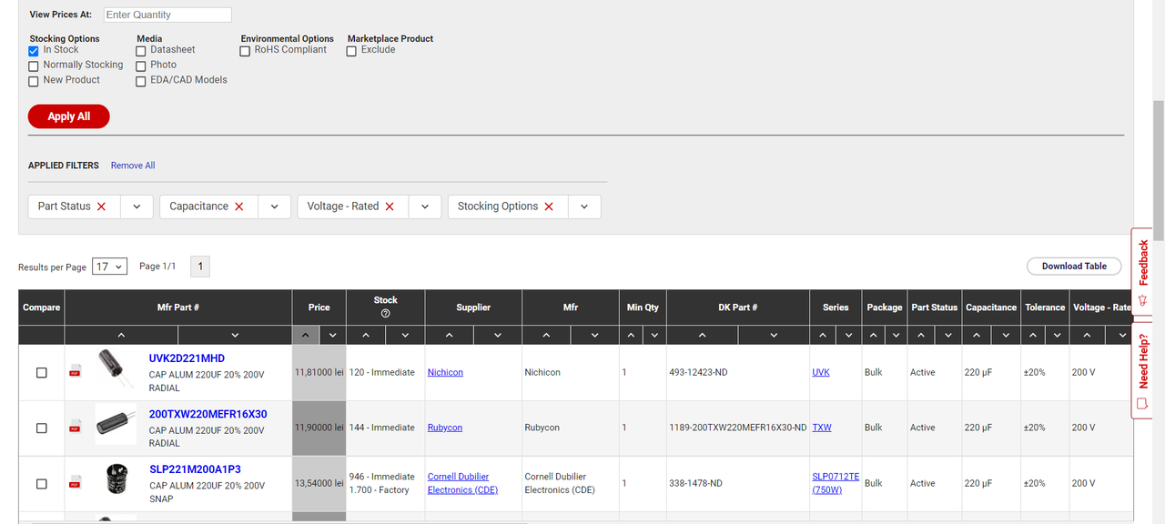

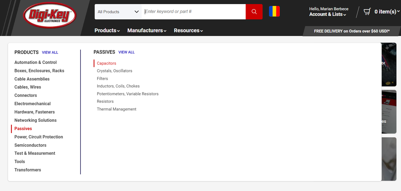

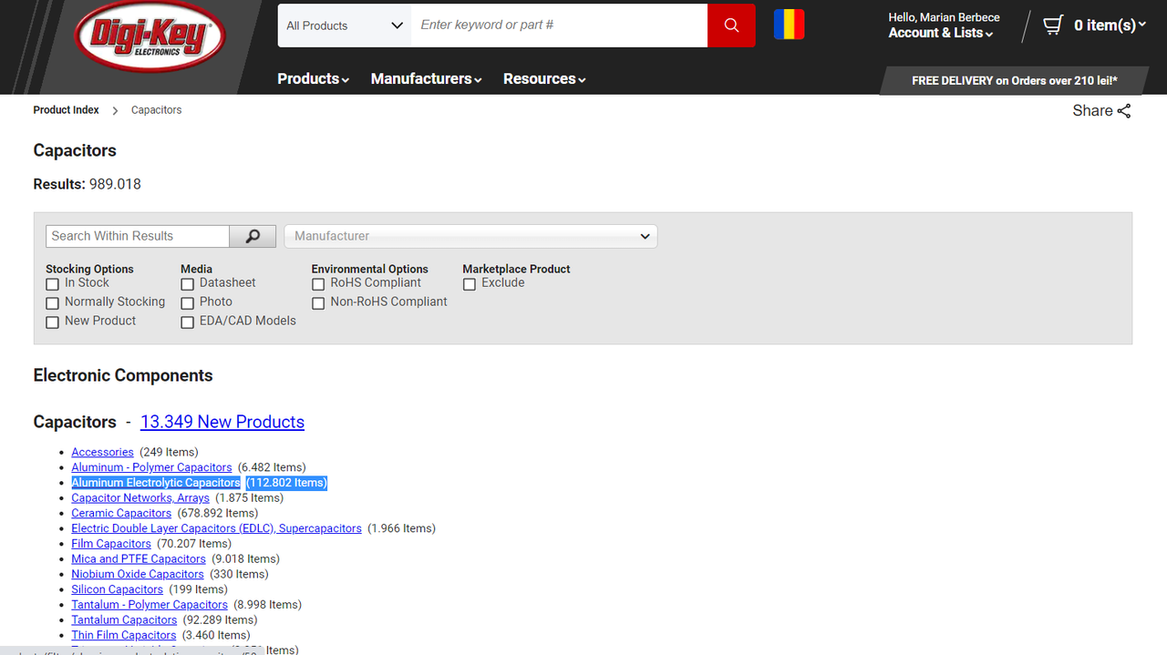

Pentru ca am tot pomenit de cautari parametrice, hai sa va arat cum o fac, ca sa intelegeti cata munca de documentare presupune dezvoltarea cap-coada a unui proiect.
Intru pe site-ul digikey, pasive, condensatori:

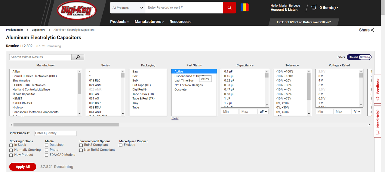

Apoi selectez condensatori electrolitici:

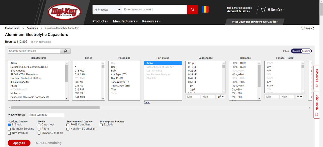

Si ajung aici, unde in primul rand selectez statutul de activ ca sa nu am surprize neplacute:
Apoi din stanga jos selectez casuta "in stock", sa fiu sigur ca tot ce gasesc se afla pe stoc:

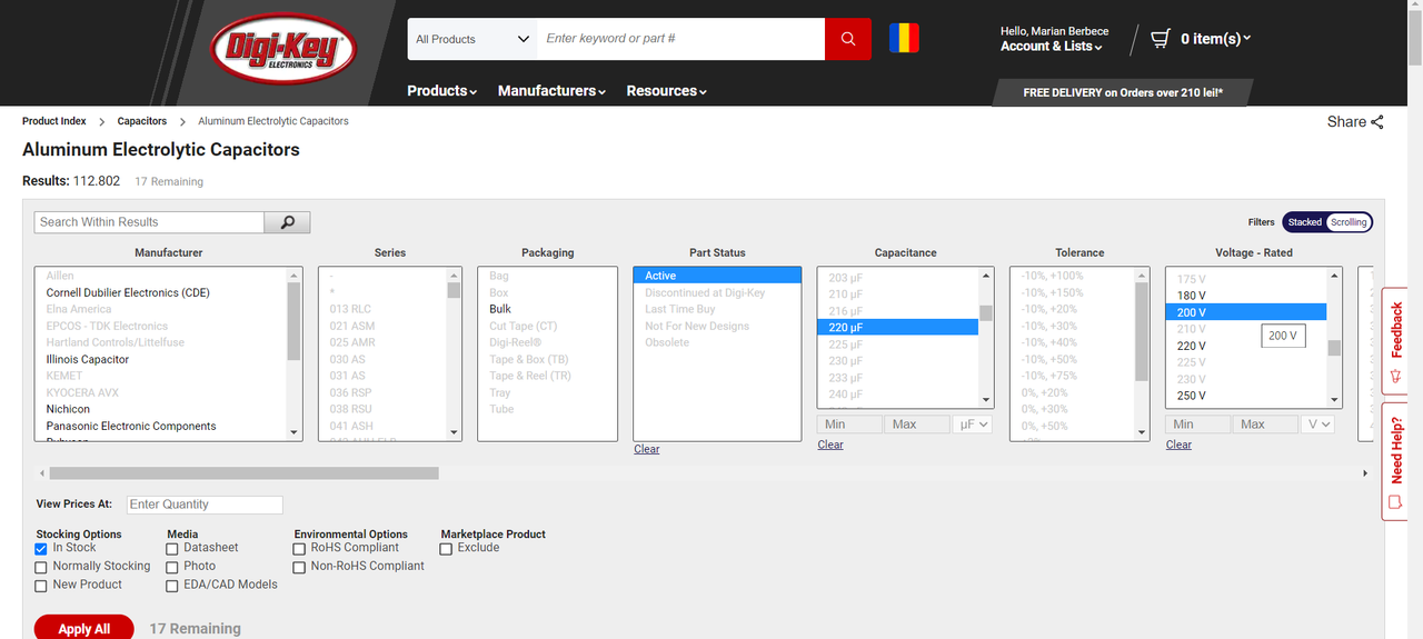

Mai departe capacitatea, din experienta stiu ca 220u ar trebui sa fie deajuns, deci bifez valoarea asta:
Mi-au ramas 823 de variante disponibile.
Mai departe selectez tensiunea de 200V:
17 variante ramase.
Dau click pe "apply all" si ajung aici, unde selectez ordinea in pret crescator:
Cele mai ieftine variante sunt chiar de la 2 dintre cei mai reputabili producatori de electrolitici, primul are si capsula mica si de toate, numai ca e prea scump pentru un proiect care se vrea ieftin, deci revin la Tme unde gasesc pe asta:
https://www.tme.eu/ro/details/rd2d227m1835mbb/condensatoare-electrolitice-tht-105degc/samwha/
Mai exista o varianta mai ieftina si pe o capsula mai mica insa aceea este valabila doar pana la epuizarea stocului, deci n-are ce sa caute intr-un proiect serie.
Pentru ca o sa comand minim 5 bucati, o sa beneficiez de pretul unitar de ceva mai putin de 6 lei per bucata, deci 11,5 lei 2 bucati.

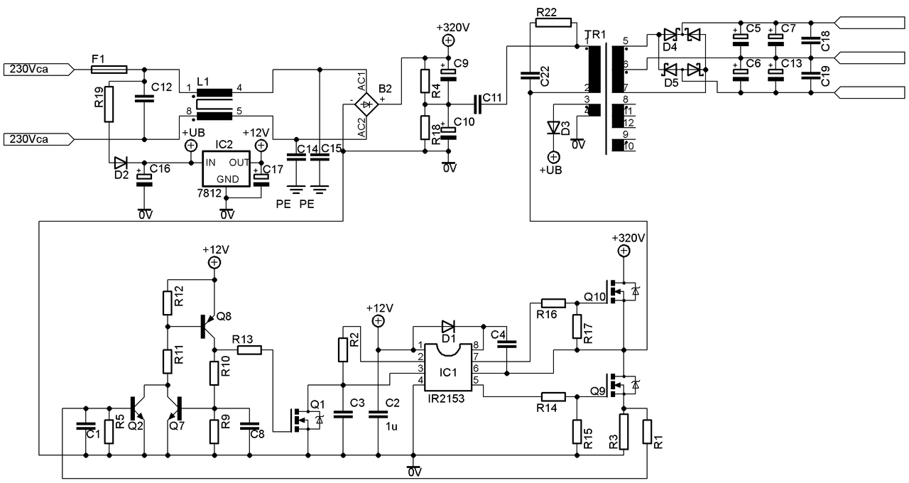

Cam asta ar fi ce am discutat pana acum:
Ignorati numerotarea cvasi-aleatorie acomponentelor, e un aspect ce-l voi finisa mai tarziu.
Nu am pus inca inductanta serie pentru rezonanta in primar deoarece inca nu m-am decis nici macar ce fel de regim voi alege, si ZCS si ZVS au unele neajunsuri care tind sa-mi limiteze asteptarile ( ZCS supune mosfetii la varfuri mari de curent si poate avea totusi ceva pierderi in comutatie pe Ton, in schimb ZVS are comutare soft doar pe Ton, Toff e tot hard, ambele pot sa aiba performante sub asteptari la capitolul zgomot, deci...). Totusi o sa incerc sa testez practic atunci cand va fi cazul, ambele variante si vedem ce decid atunci.

On 2/23/2022 at 2:52 PM, x_dadu said:
E ok alimentarea la 7812-ele ăla? că nu înțeleg ce limitează intrarea la cei 37-40 cât acceptă el.
Nu este o problema .
Poate sa puna preventiv la intrarea lui 7812 un zener de 20v aprox (sa zicem) si dupa cateva teste (curent consumat , etc ) sa modifice rezistenta de alimentare si sa pastreze dioda zener daca vrea
