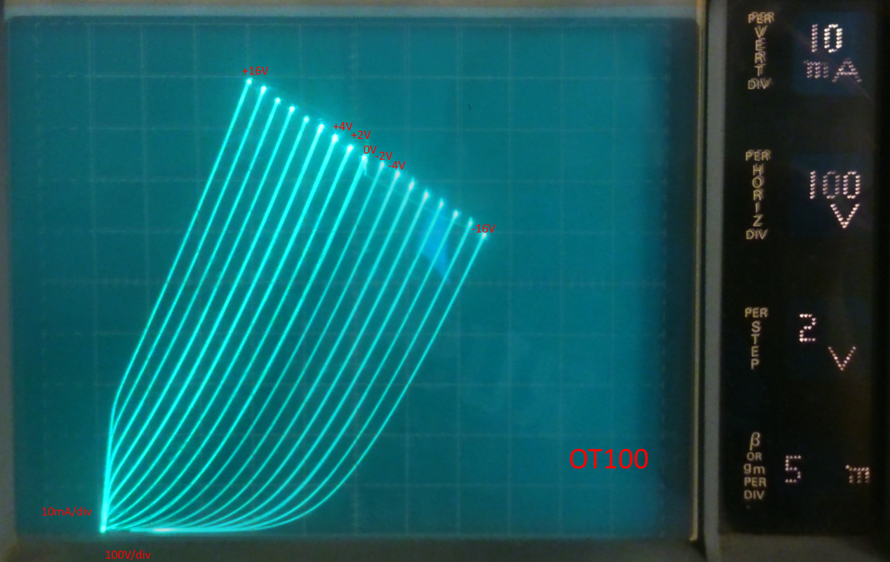

Cu niste ani in urma am avut una noua la indemana si am pus-o pe caracterograf ->
Caract. iesire OT100
Poate ajuta in demersul dvs.
Eu sunt curios ce driver veti folosi pt. acest PP.
Eu asa stiu ca erau o gramada de amplificatoare PP la noi cu 2 sau 4 finale OT 100 la CFR sau stadioane.
